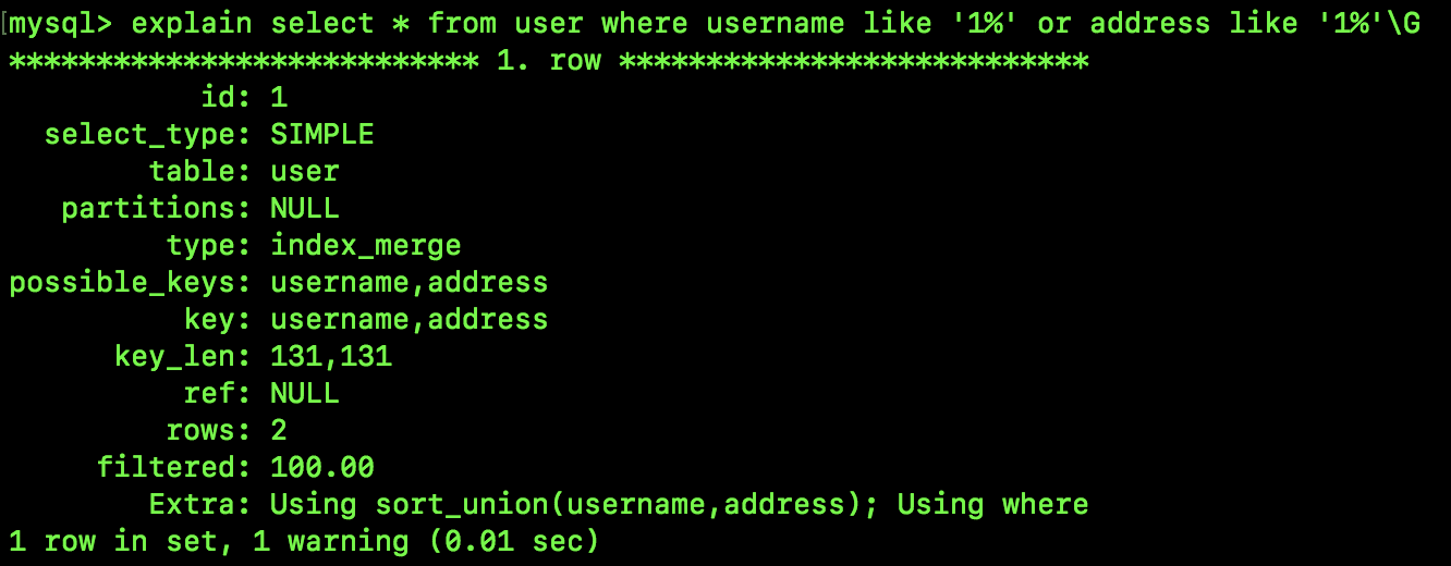

select * from user where username like '1%' or address like '1%';
  • 1
这个 SQL 在执行的过程中就会涉及到两个索引,需要去两棵索引树中进行搜索,再对搜索结果求并集,我们来看一下该 SQL 的执行计划:
可以看到,这个执行计划中已经发生了索引合并(看 type 、key、Extra)。

从 MySQL5.0 开始,索引合并默认是开启的,当然你也可以选择关闭,关闭 union 索引合并方式如下:
SET optimizer_switch = 'index_merge_union=off';
  • 1
关闭之后再来看执行计划:
大家看到,依然发生了索引合并,但是这次不是 union,而是 sort_union 了,那我们接下来就来看下什么是 sort_union。
