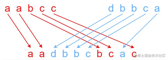

示例 1:
输入: s1 = "aabcc", s2 = "dbbca", s3 = "aadbbcbcac"
输出: true

1、思路分析
这道题比较容易想到的是用双指针来解题,指针p1指向字符串s1的头部,另一个指针p2指向字符串s2的头部,指针p3指向s3的头部,这样每次判断指针p1和p2指向的元素是否相同,相同则向后移动指针。
但是这种方法会出现错误,比如s1=“aabcc”,s2=“dbbca”,s3="aabbbcbcac"时,得到的结果是false,实际应该是true。
重新分析题意,如果s1+s2≠s3,那么s3必然不可能是s1和s2的交错,如果s1+s2=s3的时候就可以使用动态规划来求解:
- 如果s1的前i个字符与s2的前j个字符拼接成s3的i+j字符,也就是存在目标路径能够到达i,j
- 如果f(i-1,j)为真,则f(i,j)为真
- 如果f(i,j-1)为真,则f(i,j)为真
- 其他情况为false

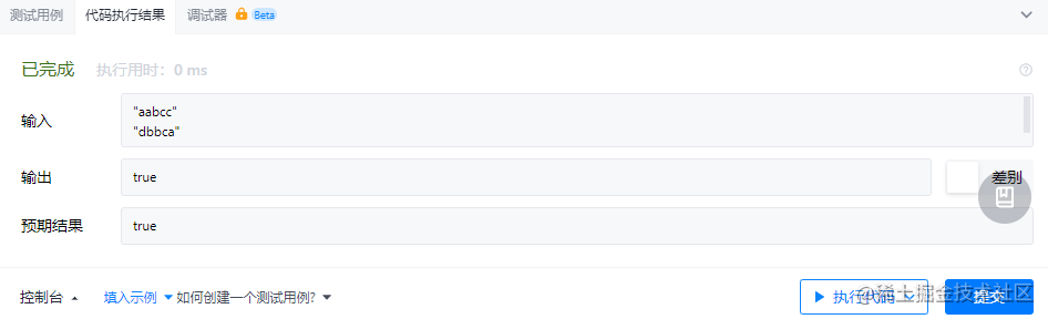

2、代码实现
代码参考:
class Solution {
public boolean isInterleave(String s1, String s2, String s3) {
int n = s1.length(), m = s2.length(), t = s3.length();
if (n + m != t) {
return false;
boolean[] f = new boolean[m + 1];
f[0] = true;
for (int i = 0; i <= n; ++i) {
for (int j = 0; j <= m; ++j) {
int p = i + j - 1;
if (i > 0) {
f[j] = f[j] && s1.charAt(i - 1) == s3.charAt(p);
if (j > 0) {
f[j] = f[j] || (f[j - 1] && s2.charAt(j - 1) == s3.charAt(p));
return f[m];
