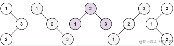

给你一个整数 n ,求恰由 n 个节点组成且节点值从 1 到 n 互不相同的 二叉搜索树 有多少种?返回满足题意的二叉搜索树的种数。

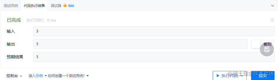

示例 1:
输入: n = 3
输出: 5
示例 2:
输入: n = 1
输出: 1

而在遍历每个数字的过程中,可以将该数字作为树根,然后将1…i-1作为左子树,i+1…n作为右子树,然后按照同样的方式递归构建左子树和右子树。
也就是把一个问题分成两个小问题,因此可以使用动态规划来解这道题:
  • 假设n个节点存在二叉排序树的个数为Gn,然后每个数字作为根也就是f(1)-f(n),则
  • G(n)=f(1)+f(2)+f(3)+f(4)+…+f(n)
  • 当i为根节点时,其左子树节点数为1…i-1,右子树的节点数为i+1…n,则
  • f(i)=G(i-1) * G(n-i)
  • 综合两个公式可以得到卡特兰数公式:
  • G(n) = G(0) * G(n-1) + G(1) * (n-2) + … + G(n-1) * G(0)
