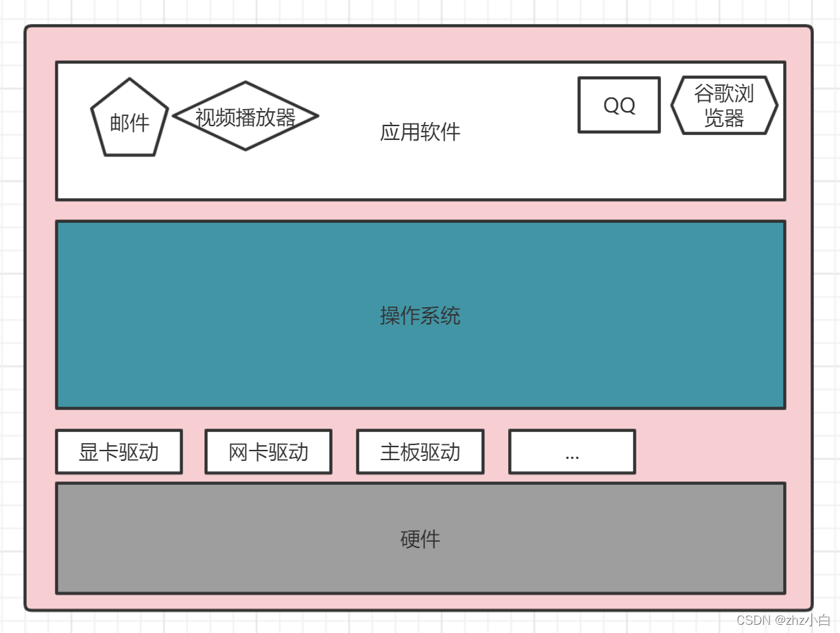

这是一个操作系统的简化图,最下面的是硬件,硬件包括芯片、电路板、磁盘、键盘、显示器等我们上面提到的设备,在硬件之上是软件。大部分计算机有两种运行模式:内核态和 用户态,软件中最基础的部分是操作系统,它运行在 内核态中,内核态也称为 管态和 核心态,它们都是操作系统的运行状态,只不过是不同的叫法而已。操作系统具有硬件的访问权,可以执行机器能够运行的任何指令。软件的其余部分运行在 用户态下。

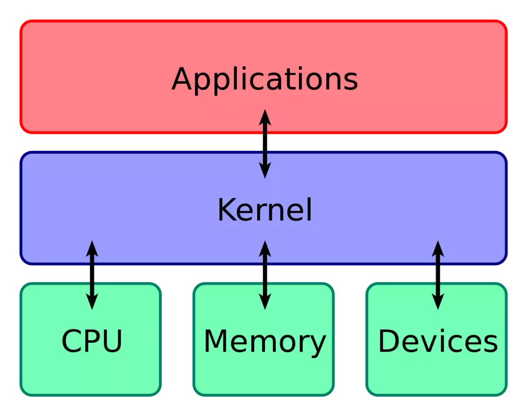

计算机是由各种外部硬件设备组成的,比如内存、cpu、硬盘等,如果每个应用都要和这些硬件设备对接通信协议,那这样太累了。
所以,这个中间人就由内核来负责,让内核作为应用连接硬件设备的桥梁,应用程序只需关心与内核交互,不用关心硬件的细节。

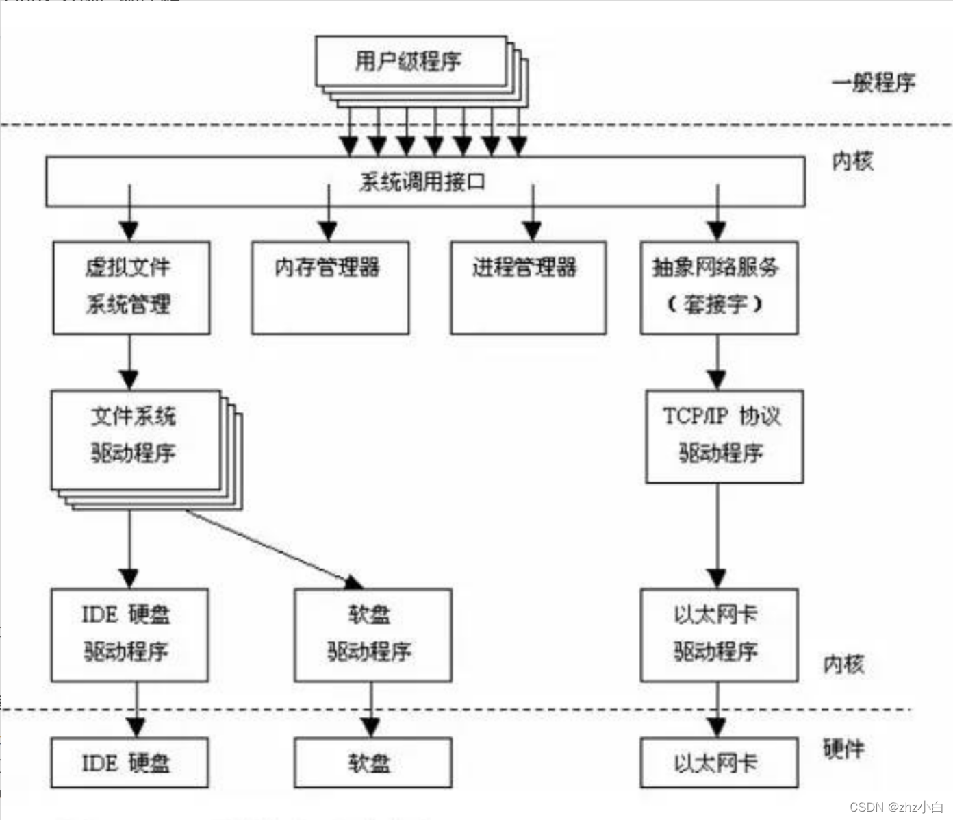

Linux 内核由如下几部分组成:内存管理、进程管理、设备驱动程序、文件系统和网络管理等.如图:

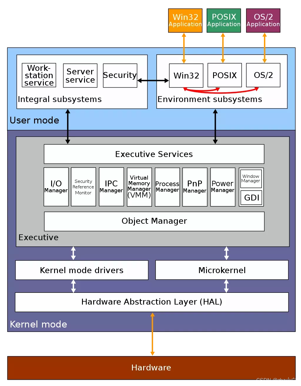

当今 Windows 7、Windows 10 使⽤的内核叫 Windows NT,NT 全称叫 New Technology。
下图是 Windows NT 的结构图⽚:

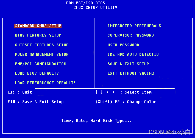

在主板上,有一个东西叫ROM(Read Only Memory,只读存储器)。这和咱们平常说的内存RAM(Random Access Memory,随机存取存储器)不同。
咱们平时买的内存条是可读可写的,这样才能保存计算结果。而 ROM 是只读的,上面早就固化了一些初始化的程序,也就是BIOS(Basic Input and Output System,基本输入输出系统)。
如果你自己安装过操作系统,刚启动的时候,按某个组合键,显示器会弹出一个蓝色的界面。能够调整启动顺序的系统,就是我说的 BIOS,然后我们就可以先执行它。
