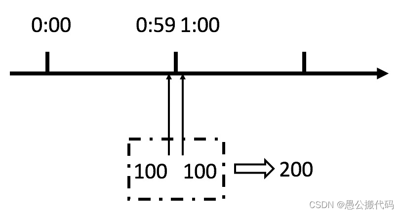

固定窗口算法缺点
从上图中我们可以看到,假设有一个恶意用户,他在0:59时,瞬间发送了100个请求,并且1:00又瞬间发送了100个请求,那么其实这个用户在 1秒里面,瞬间发送了200个请求。我们刚才规定的是1分钟最多100个请求,也就是每秒钟最多1.7个请求,用户通过在时间窗口的重置节点处突发请求, 可以瞬间超过我们的速率限制。用户有可能通过算法的这个漏洞,瞬间压垮我们的应用。

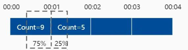

1.2 滑动窗口算法
滑动窗口类似于固定窗口算法,但它通过将前一个窗口中的加权计数添加到当前窗口中的计数来计算估计数,如果估计数超过计数限制,则请求将被阻止。
具体公式如下:
估计数 = 前一窗口计数 * (1 - 当前窗口经过时间 / 单位时间) + 当前窗口计数
窗口[00:00, 00:01)中有9个请求,窗口[00:01, 00:02)中有5个请求。对于01:15到达的请求,即窗口[00:01, 00:02)的25%位置,通过公式计算请求计数:9 x (1 - 25%) + 5 = 11.75 > 10. 因此我们拒绝此请求。
即使两个窗口都没有超过限制,请求也会被拒绝,因为前一个和当前窗口的加权和确实超过了限制。

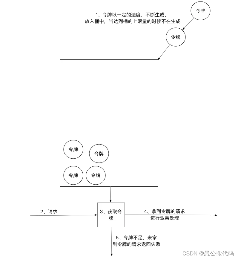

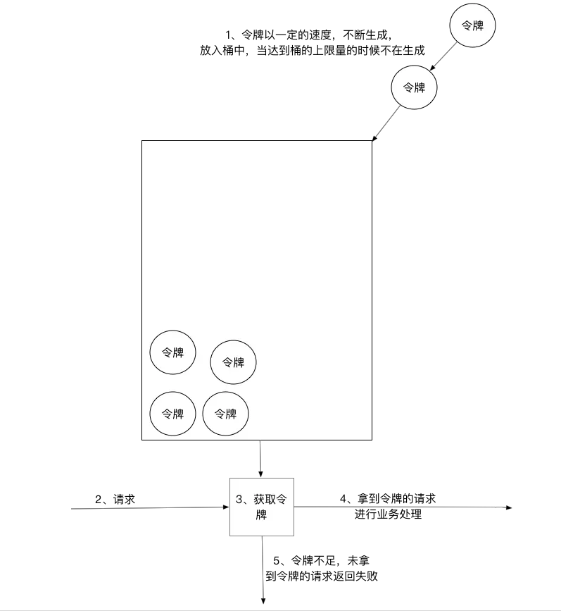

2.令牌桶算法
令牌桶算法是比较常见的限流算法之一,大概描述如下:
1)所有的请求在处理之前都需要拿到一个可用的令牌才会被处理;
2)根据限流大小,设置按照一定的速率往桶里添加令牌;
3)桶设置最大的放置令牌限制,当桶满时、新添加的令牌就被丢弃或者拒绝;
4)请求达到后首先要获取令牌桶中的令牌,拿着令牌才可以进行其他的业务逻辑,处理完业务逻辑之后,将令牌直接删除;
5)令牌桶有最低限额,当桶中的令牌达到最低限额的时候,请求处理完之后将不会删除令牌,以此保证足够的限流;

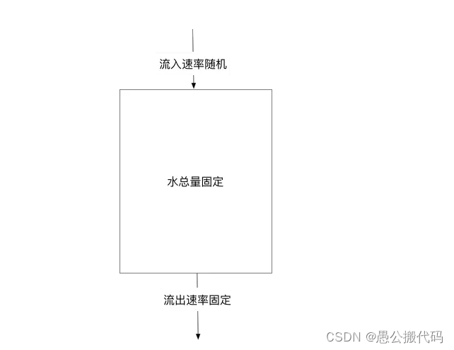

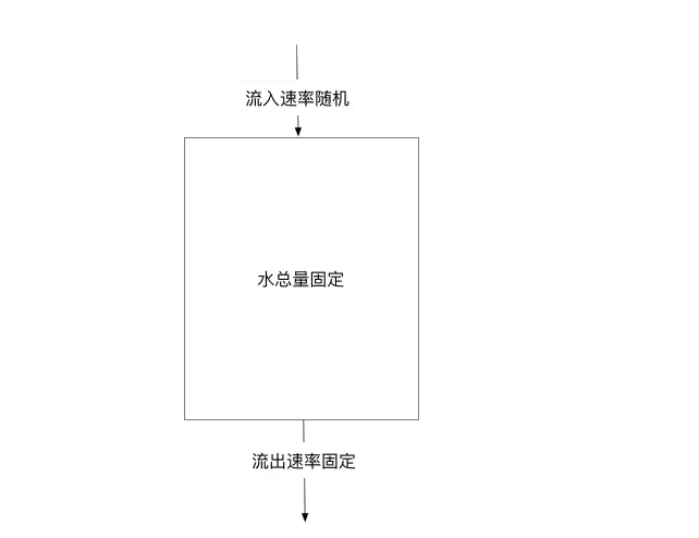

3.漏桶算法
漏桶算法其实很简单,可以粗略的认为就是注水漏水过程,往桶中以一定速率流出水,以任意速率流入水,当水超过桶流量则丢弃,因为桶容量是不变的,保证了整体的速率。
