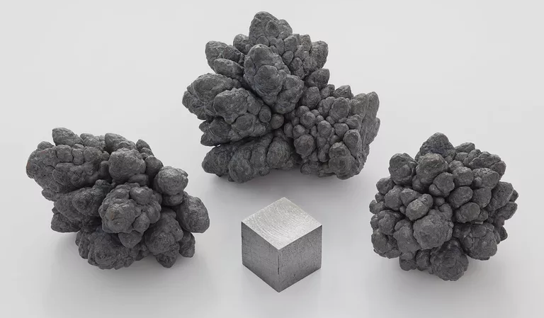

▲ 图1.1 金属元素铅(Pb)
▲ 图1.1 金属元素铅(Pb)

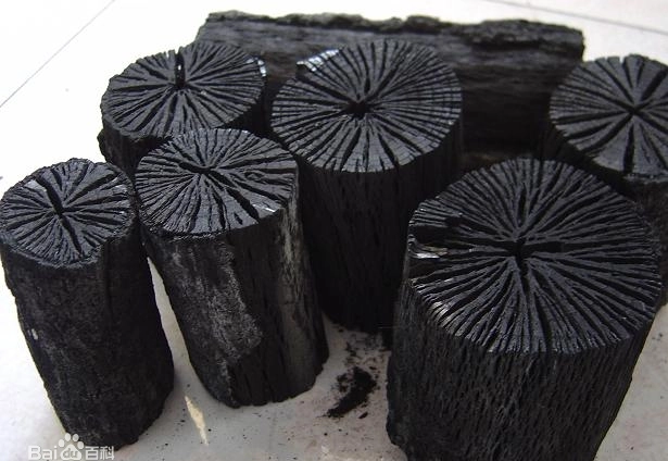

  既然铅笔芯中的石墨成分是碳,与 木炭焦炭 中的 无定形碳 是同一种成分,那么铅笔芯可以燃烧吗?
▲ 图1.1.2 含有碳元素的木炭

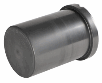

  正是由于石墨不容易燃烧,但它又具有非常好的化学稳定性、热传导特性,所以石墨可以被制作成 石墨坩埚 用于融化金属。
▲ 图1.2.2  石墨坩埚
▲ 图1.2.2 石墨坩埚

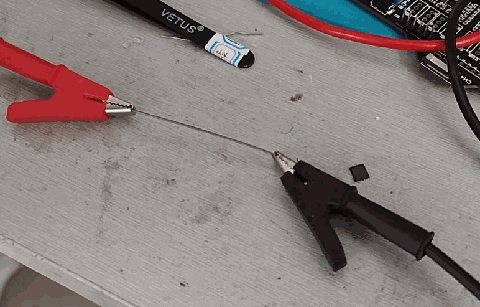

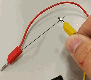

1.2.2 电流通过铅笔芯
  在 B站中有很多视频展示了在铅笔芯中通过大电流进而发热发光的过程,发光是因为电能使得铅笔芯温度上升进而产生的热辐射,并不是因为燃烧。

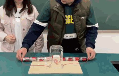

  下面是在 发光的铅笔芯 展示的 利用十节1号干电池加热铅笔芯的过程。可以看到在大电流所产生的高温下,铅笔芯温度急剧上升,在把内部中一些挥发物质排出之后,铅笔芯开始发出柔和橘红色的光芒。
▲ 图1.2.4  十节2号电池(15V)加热铅笔芯
▲ 图1.2.4 十节1号电池(15V)加热铅笔芯
  铅笔芯在凉的状态下温度大约是3Ω左右,在10节干电池作用下吸收的电功率大约为 75W
▲ 图1.2.5  利用直流电源点亮铅笔芯

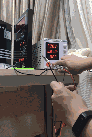

  下面 是在 铅笔芯通电发光(模拟灯泡发光) 展示的通过32V的低压电源点亮铅笔芯的过程。可以看到最后电源输出功率达到了200W,铅笔芯发出耀眼的光芒。
▲ 图1.2.6  利用32V的电源点亮铅笔芯
  注意到低压电压一开始设定的输出电压为32V,接通铅笔芯之后,输出电压跌落到12V左右,输出电流恒定在6.796A。随着铅笔芯发热,输出电压逐步提高,当到达32V之后,输出电流便逐步下降。这个过程说明铅笔芯的电阻随着温度的升高而增加。
  到了最后,电流跌落到3A左右,输出功率也从峰值200W降低到100W。

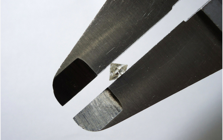

  作为碳元素的另外一个同素异形体-金刚石也是可以燃烧,在纯氧气的环境下,文档上升到 690℃ ~ 840℃便可以被点燃。 在 Can Diamonds Burn? 讲解了在普通空气下,如果不持续被加热,金刚石则无法持续燃烧。也想铅笔芯一样迅速冷却,停止化学反应。
▲ 图1.3.1 游标卡尺测量金刚石尺寸
