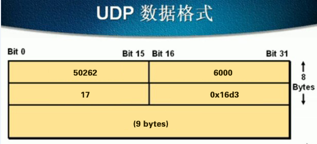

1.UDP首部格式
UDP数据报也是由首部和数据两部分组成。在首部定义了发出端口和接收端口,数据部分就是具体的内容。其中,UDP数据报首部部分共有8个字节,总长度不超过65535字节,正好可以放入一个IP数据报。为了使学习者对UDP数据报有一个更清晰的认识,下面将接收UDP首部格式,如下图:
UDP首部格式在这里插入图片描述
在上图中,UDP首部每个字段的含义如下所示。Source port:用来传输数据包的端口Destination port:数据报将要被传输到的端口Length:数据报的字节长度Checksun:用来确保UDP首部和数据到达时的完整性Data:被UDP封装进去的数据,包含应用层协议头部和用户发出的数据

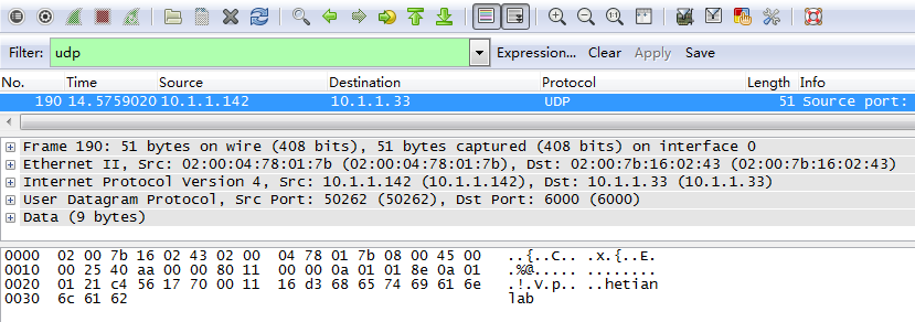

2.分析UDP数据包
通过前面对 UDP协议的详细介绍及数据包的捕获,现在就可以来分析 UDP协议,以10.1.1.142发送的UDP数据报为对象。如下图在这里插入图片描述
从Wireshark的Packet Details面板中,可以看到共有5行详细信息。其中,第4行信息是UDP协议的详细信息。下面依次介绍Packet Details面板中的详细信息。在这里插入图片描述
以上信息表示是第190帧信息,其中包的大小为 51 个字节。在这里插入图片描述
以上信息表示是以太网帧首部的详细信息。其中,源 MAC 地址为02:00:04:78:01:7b,目标 MAC地址为 02:00:7b:16:02:43。在这里插入图片描述
以上信息表示 IPv4 首部信息。其中源 IP 地址为 10.1.1.142,目标 IP 地址为10.1.1.33。在这里插入图片描述
以上信息表示传输层的数据报首部信息,此处是UDP协议。其中,源端口号为50262,目标端口号为6000(与服务器段配置一致)。该行信息,就是本章介绍的UDP协议包详细信息,下面对该部分内容展开介绍,如下所示
User Datagram Protocol, Src Port: 50262 (50262), Dst Port: 6000 (6000)
Source Port: 50262 (50262)                  #源端口
Destination Port: 6000 (6000)                #目标端口
Length: 17                               #数据报长度
Checksum: 0x16d3 [validation disabled]        #校验和
      Good Checksum: False
      Bad Checksum: False
以上信息就是UDP首部中对应的每个字段。最后一行信息是应用层数据报大小,如下所示。
Data (9 bytes) #数据包
Data: 68657469616e6c6162
Length: 9 #数据长度为9个字节
该行信息就是被UDP封装进去的数据,其大小为71个字节。
将UDP协议首部的数据包详细信息对应到UDP首部格式中,结果如下在这里插入图片描述
