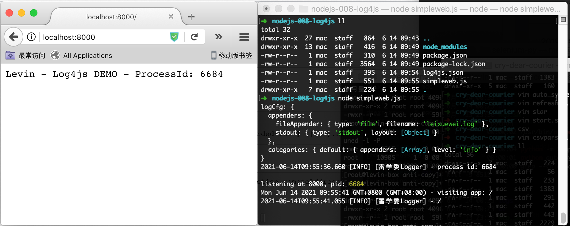

雷学委的 simpleweb.js 代码
const log4js = require("log4js");
const logCfg = require("./log4js.json")
console.log('logCfg:',logCfg)
log4js.configure(logCfg)
const logger = log4js.getLogger('雷学委Logger')
const pid = require('process').pid
logger.info("process id:",pid)
const server = require('http').createServer((req,res)=>{
    console.log(new Date() + ' - visiting app:', req.url)
    logger.log('visiting app:', req.url)
    res.write("Levin - Log4js DEMO - ProcessId: "+pid)
    res.end()
server.listen(8000,()=>{console.log('listening at 8000, pid:',pid)})

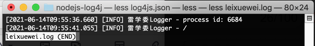

使用log4js打印日志效果图
当前项目路径中,可以找到下面日志文件leixuewei.log,我们查看发现console.log的信息都没有被记录。

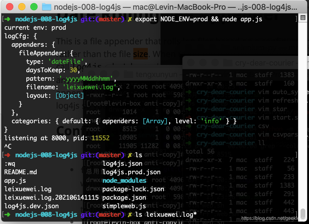

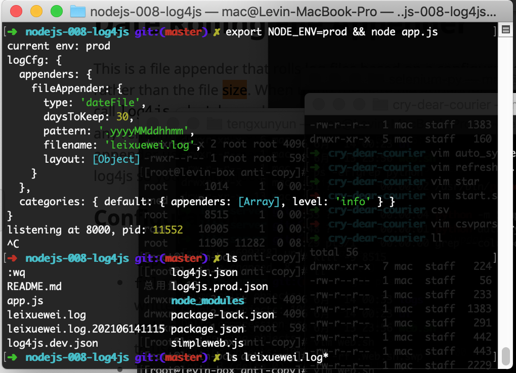

生产环境可用的log4js配置
好,刚好端午,附送一个适合生存环境使用的log4js.prod.json配置。 它定义了每天日志回滚,并保持30天的log数据,基本符合生产使用。
	"appenders": {
		"fileAppender": {
			"type": "dateFile",
			"daysToKeep": 30,
			"pattern": ".yyyyMMdd",
			"filename": "leixuewei.log",
			"layout": {
				"type": "pattern",
				"pattern": "%d [%p] [%c] - %m%n"
	"categories": {
		"default": {
			"appenders": ["fileAppender"],
			"level": "info"
下面是pattern为“.yyyyMMddhhmm’ 是的日志滚动效果,读者自行下载代码修改尝试吧。
