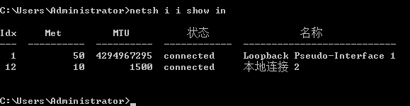

(1)查看接口的Idx号。执行命令如下所示:
从输出的结果中可以看到本地连接的Idx为12,Idx号将用在下面命令neighbors后面。

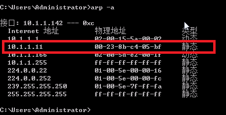

(3)使用arp -a查看绑定的ARP条目。执行命令如下所示:
看到以上输出结果,红色区域表示IP-MAC地址已被绑定。

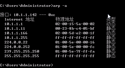

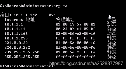

(1)使用arp命令查看ARP缓存条目。执行命令如下所示:
输出信息显示了本机接口为10.1.1.142地址的ARP缓存表。每行表示一个ARP条目。

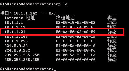

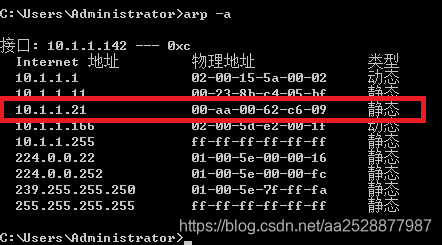

执行以上命令后没有任何输出信息。如果要想查看添加的ARP缓存条目,可以使用arp -a命令查看。如下所示:
从输出的信息中,可以看到手动添加的ARP缓存条目。手动添加的条目默认被添加到第一行,而且手动添加的ARP条目类型为静态。
