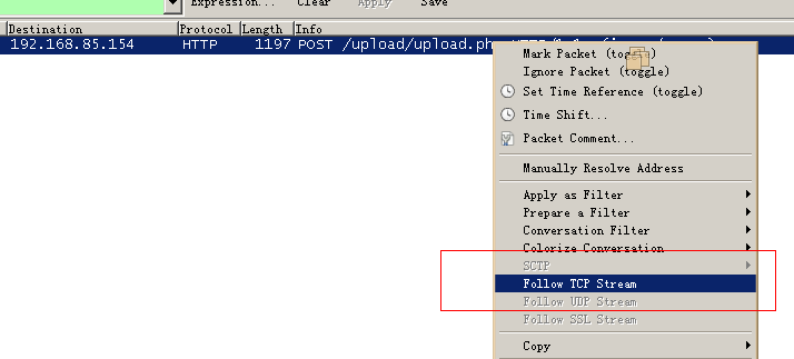

  1. 关闭这个界面,回到我们过滤后的那个POST包,右键Follow TCP Stream在这里插入图片描述

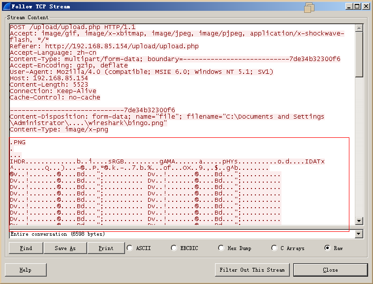

    这时候我们会看到:在这里插入图片描述
    整个会话都被还原了出来。我们看到了png的原始信息。继续往下拉,我们会看到有关蓝色的显示,这是服务器给我们的回应。我们的图片信息保存在请求部分,因此可以过滤掉响应部分。在这里插入图片描述
    因为文件肯定比响应大,所以我们选择6010那个。这时候就没有响应部分出现了。
  2. 保存原始文件,以便下一步处理。我们已经知道,请求部分中包含了文件的原始信息。因此,我们可以先保存下来,然后处理一下,得到原始文件。
我们选择raw类型进行保存,表示使用二进制形式保存文件。
