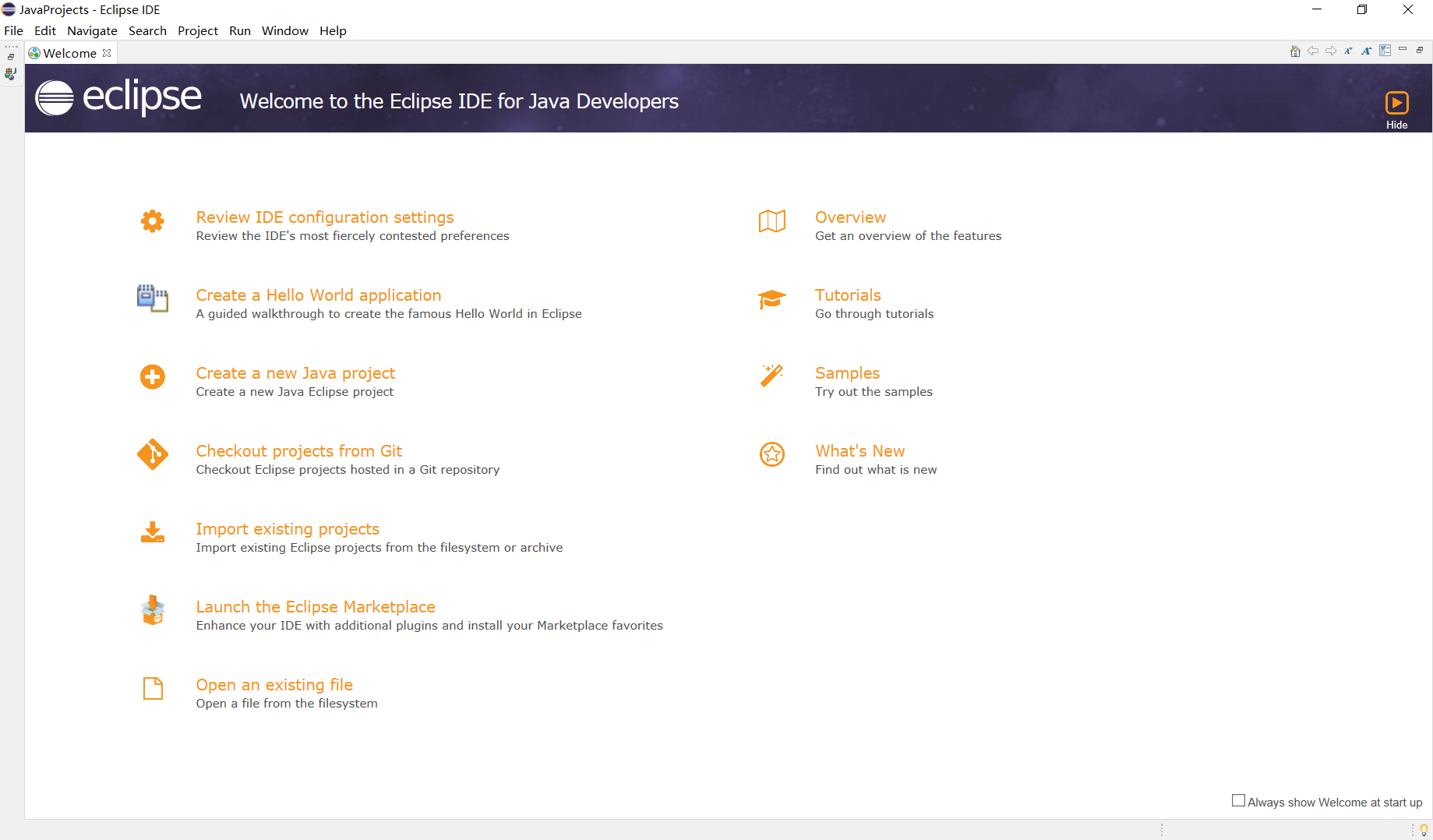

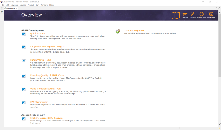

下载完后可以选择默认安装,安装成功后,打开 Eclipse,如图下界面:

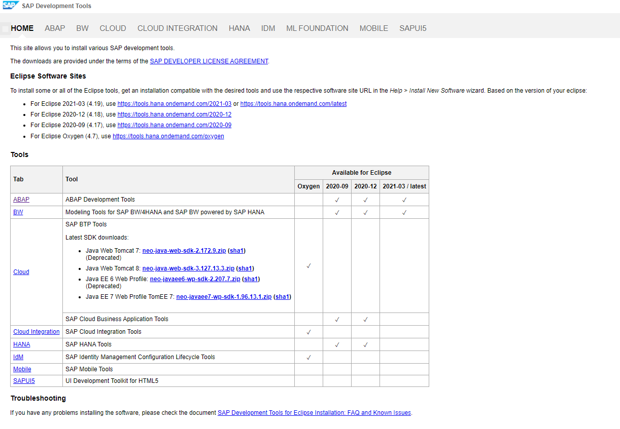

  1. 转到 SAP 开发工具支持网站:https://tools.hana.ondemand.com/,进入该界面,根据你的Eclipse版本选择不同的网址,如下图:

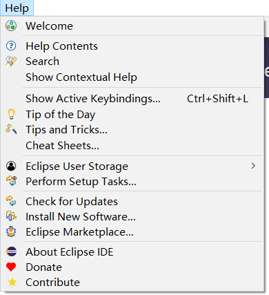

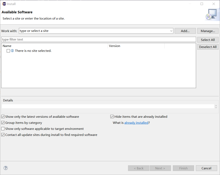

  1. 要将ADT添加到Eclipse,通过Eclipse的菜单路径下的 Help ->** Install New Software,**如下图

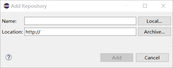

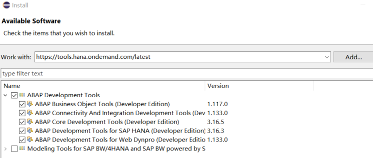

Install 向导,在 Work With 字段中输入URL,然后单击 **Add **以查看可用工具的列表。
或者单击 Add ,输入URL:https://tools.hana.ondemand.com/latest ,或者选择和Eclipse相对应的版本:

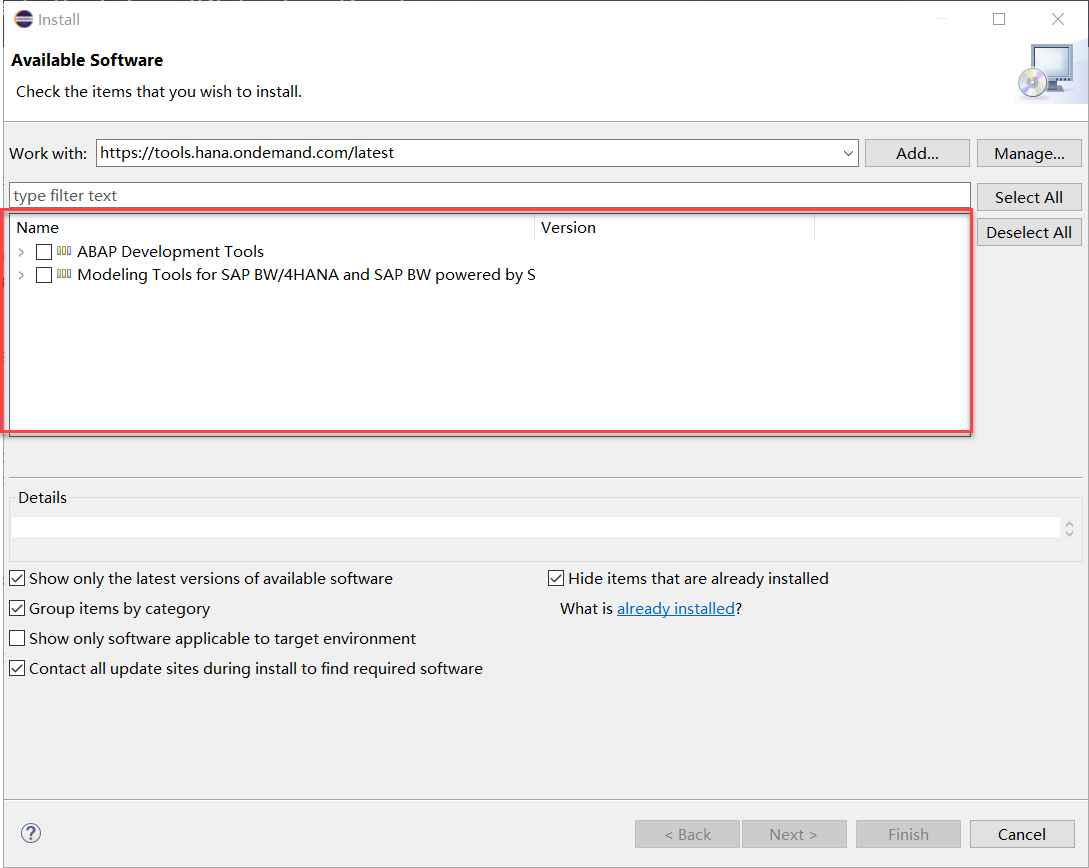

输入后,可以看到如下的列表:
勾选你需要的开发工具,这里点击 ABAP Development Tools

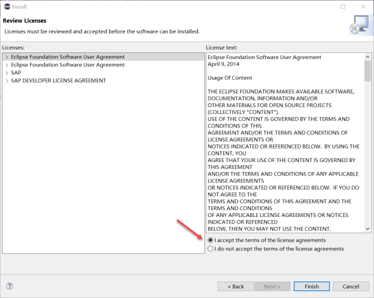

选好了,点 Next,同意协议:
当你看到如下界面的时候,恭喜安装成功:

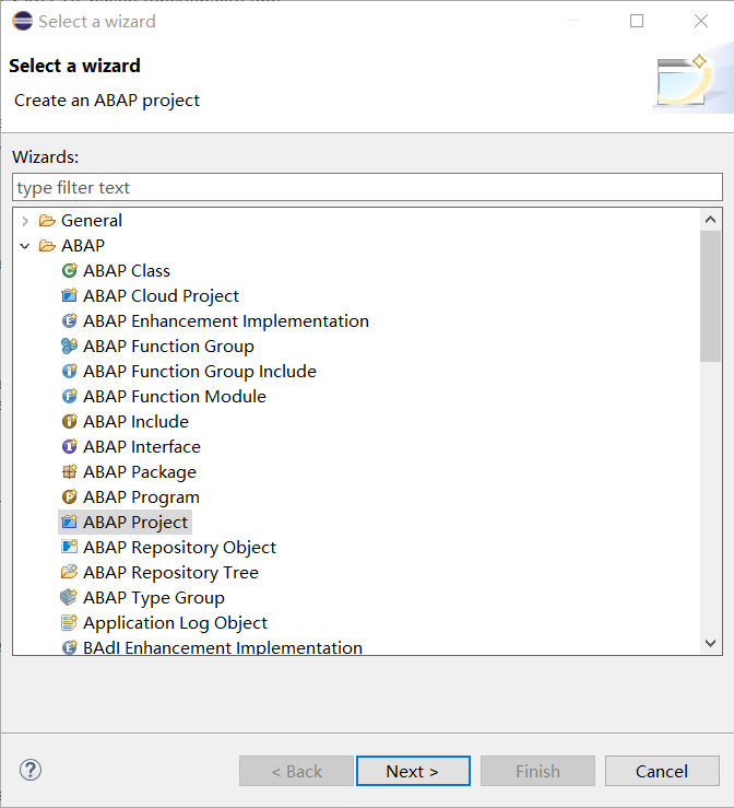

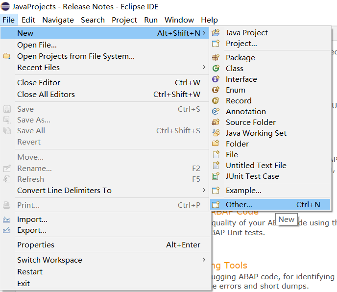

安装完成后,您可以创建一个新项目以开始工作。 从菜单栏中,选择文件新建ABAP项目,如果没有发现,就在点击** File **-> New -> Other
选择 ABAP Project

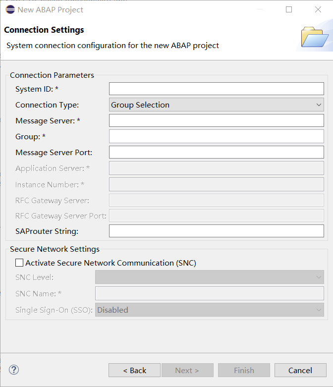

当你点击下一步之后,可能让你配置SAP登录条件,您可以从现有的SAP GUI信息中加载SAP系统的登录参数,或手动维护连接参数。显示了 Connection Settings 屏幕。 单击 Next 输入SAP登录凭据以连接到您的SAP系统。

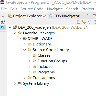

当您在Eclipse中创建ABAP项目时,将建立与现有ABAP后端的连接,以访问系统ABAP包年龄中维护的开发对象(例如,程序,ABAP数据字典对象和类)。
建立连接后,可以使用Eclipse Project Explorer(如图)打开后端ABAP软件包的对象并将其添加到您的项目中:
