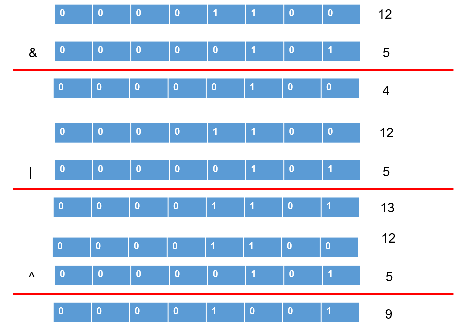

mysql> SELECT 12 & 5, 12 | 5,12 ^ 5 FROM DUAL;
| 12 & 5 | 12 | 5 | 12 ^ 5 |
|      4 |     13 |      9 |
1 row in set (0.00 sec)
请添加图片描述

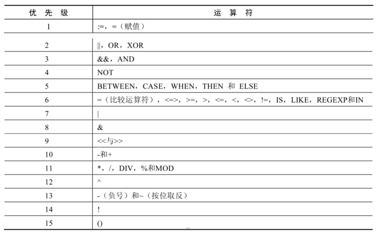

2. 运算符的优先级
  • 数字编号越大,优先级越高,优先级高的运算符先进行计算。可以看到,赋值运算符的优先级最低,使用“()”括起来的表达式的优先级最高。
