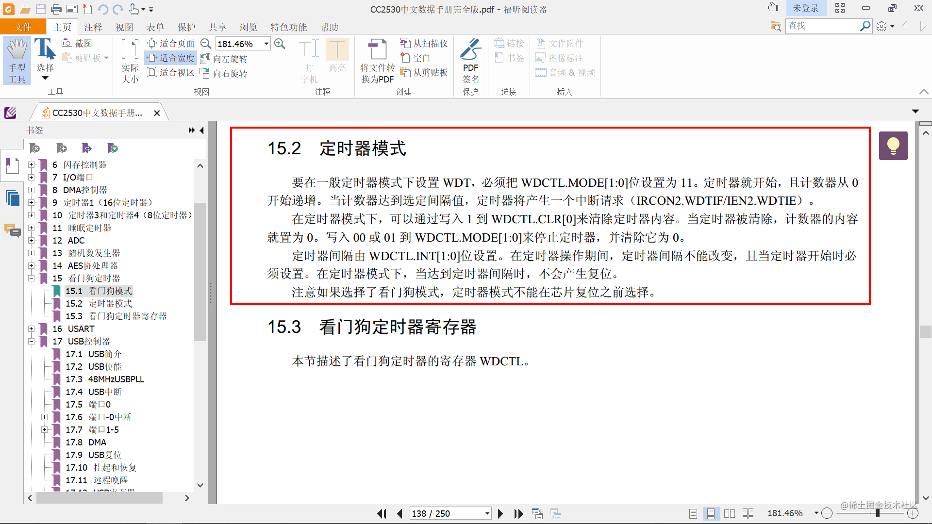

下面就介绍CC2530的看门狗程序配置,具体的配置直接截图出来了。 在手册里起始介绍的起始已经很详细了,只要明白看门狗这个功能的作用、含义,就可以直接看第3章的代码去实操,分析代码的配置对着手册看一遍就差不多了。
