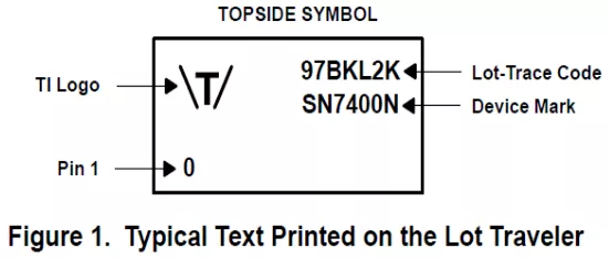

一般的IC丝印上会包括如下的信息,包括logo、IC的名称、IC的其他信息(如架构)、批号、生产日期(或出厂日期)、产地和Pin1的信息等。

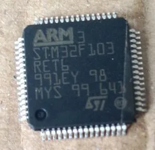

下面是一个STM32芯片的丝印,能反映的信息如下:
  • 第一行,ARM指芯片采用的是ARM架构;
  • 第二三行,芯片的名称;
  • 第四行,可以理解为Lot Code,原厂出厂的编号;
  • 第五行,MYS指产地马来西亚,其他如CHN为中国,PHL菲律宾,KOR韩国,TWN台湾;641代表此芯片是2016年第41周生产的;
  • 生产日期下面有ST的logo,左下角圆圈是芯片1脚标识。

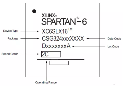

今天主要聊一下date code,像型号等信息,如果丝印上有,就是一目了然的,但是日期代码不一定,不同厂家格式还是不一样的,位数也不一样,有的日期代码甚至是嵌在批号中的。

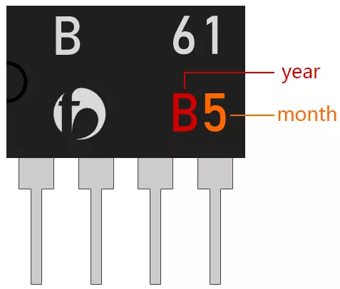

但是基本上都是以Y(Year) + M(Month) + W(Week)组合而成,如YYWW、YWW、YMW、YM等。

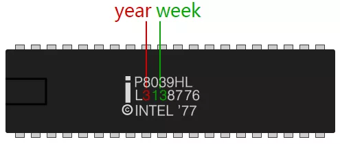

YWW
YWW指的是1位数年份,2位周数,上面的STM32芯片641就是YWW格式,下面的313也是YWW格式,3我们不确定是哪年,13代表第13周。

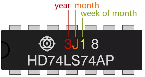

YMW
YMW指1位数的年份,1位数的月份,一个月的第几周,如下的3J1,3代表1993,2003等都有可能,需要查芯片的手册。

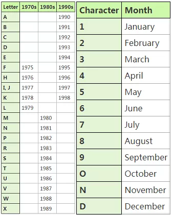

J是月份,月份和英文字母是一一对应,需要注意,没有字母I,是为了避免和数字1类似;最后一位1代表9月的第1周。
字母和月份的对应关系(来源网络)
YM
YM是1位数的年份,1位数的月份,这种格式一般都是很老的芯片了。
字母和年份(下图左)、数字和月份(下图右)的对应关系如下,图片来源网络,仅供参考。
