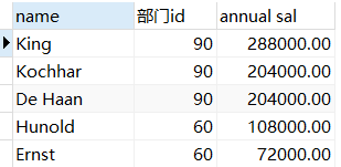

SELECT last_name AS name
FROM employees;
SELECT last_name AS name, department_id "部门id"
FROM employees;
SELECT last_name AS name, department_id "部门id", salary * 12 "annual sal"
FROM employees;

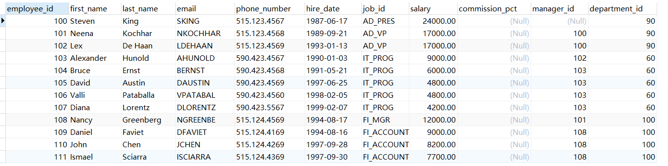

3. 空值参与运算
  • 所有运算符或列值遇到null值,运算的结果都为null
  • null不等同于0,'','null'
SELECT * FROM employees;
  • 空值参与运算:结果一定也为空。

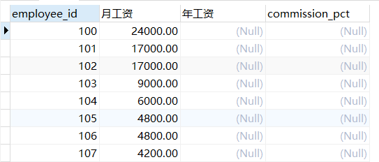

SELECT employee_id,salary "月工资",salary * (1 + commission_pct) * 12 "年工资",commission_pct
FROM employees;
  • 实际问题的解决方案:引入IFNULL
    IFNULL(a,b) :如果参数a不是null,就加入计算,如果是null就拿参数b来计算
SELECT employee_id,salary "月工资",salary * (1 + IFNULL(commission_pct,0)) * 12 "年工资",commission_pct
FROM employees;
  • 注意,在 MySQL 里面, 空值不等于空字符串。一个空字符串的长度是 0,而一个空值的长度是空。而且,在 MySQL 里面,空值是占用空间的。

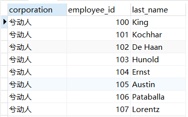

5. 查询常数
  • SELECT 查询还可以对常数进行查询。就是在 SELECT 查询结果中增加一列固定的常数列。这列的取值是我们指定的,而不是从数据表中动态取出的。
  • 你可能会问为什么我们还要对常数进行查询呢?
  • SQL 中的 SELECT 语法的确提供了这个功能,一般来说我们只从一个表中查询数据,通常不需要增加一个固定的常数列,但如果我们想整合不同的数据源,用常数列作为这个表的标记,就需要查询常数。
  • 比如说,对 employees 数据表中的员工姓名进行查询,同时增加一列字段corporation,这个字段固定值为“兮动人”,可以这样写:
  • 加入常数就会在每一行的前面增加一个常数,比如加个公司名为:“兮动人”
SELECT '兮动人' as corporation, last_name
FROM employees;

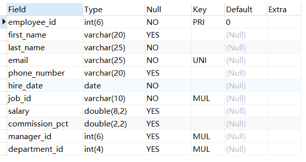

6. 显示表结构
DESCRIBE employees; #显示了表中字段的详细信息
或
DESC employees;
其中,各个字段的含义分别解释如下:
  • Field:表示字段名称。
  • Type:表示字段类型,这里 barcode、goodsname 是文本型的,price 是整数类型的。
  • Null:表示该列是否可以存储NULL值。
  • Key:表示该列是否已编制索引。PRI表示该列是表主键的一部分;UNI表示该列是UNIQUE索引的一部分;MUL表示在列中某个给定值允许出现多次。
  • Default:表示该列是否有默认值,如果有,那么值是多少。
  • Extra:表示可以获取的与给定列有关的附加信息,例如AUTO_INCREMENT等。

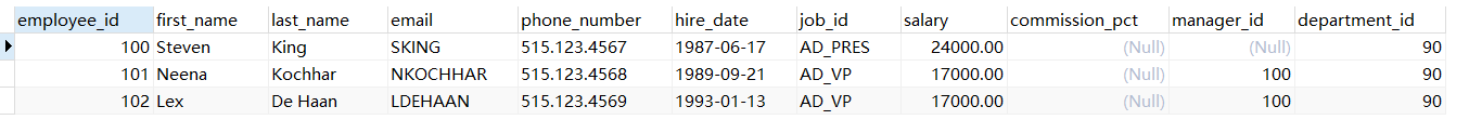

7. 过滤元素
  • 练习:查询90号部门的员工信息
SELECT *
FROM employees
#过滤条件,声明在FROM结构的后面
WHERE department_id = 90;

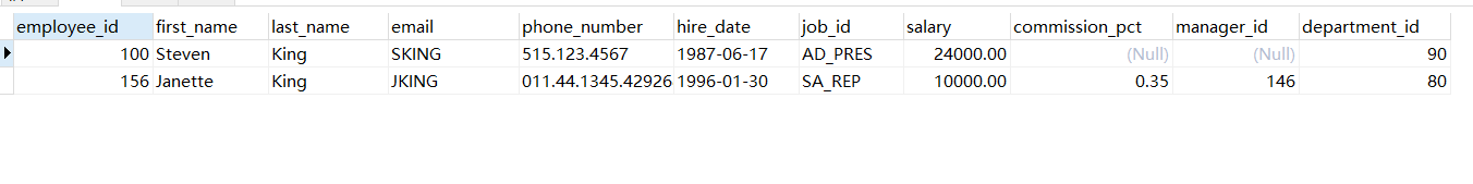

  • 练习:查询last_name为’King'的员工信息
SELECT *
FROM EMPLOYEES
WHERE LAST_NAME = 'King';
  • 注意:mysql在Windows下大小写不敏感,不区分大小写的,如上的字符串 ‘King’ 也是可以任意大小写的

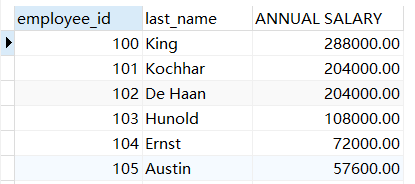

  1. 查询员工12个月的工资总和,并起别名为ANNUAL SALARY
SELECT employee_id, last_name, salary * 12 "ANNUAL SALARY"
FROM employees

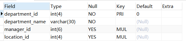

  1. 显示表 departments 的结构
DESC departments;
