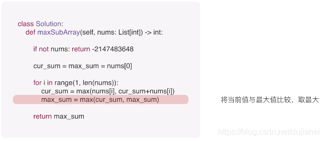

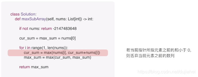

    对于O( n n n)思考无果,查看了官方答案。官方答案给出的是O( n n n),我认为这个关键在于“丢弃”,如果这个元素 i i i之前的数列之和是小于零的,那么肯定是不利于“和最大”,所以果断丢弃。这也就是我所卡住的地方,而我所卡住的原因是认为需要囊括这个位置所有的情况,那么就要包含不同的数列长度情况、向前还是向后,然后就会觉得一团乱,无从下手。而贪心算法只对过去的结果、当下的结果进行选择,未来的情况不知道,所以不考虑。因此节省了时间复杂度,由于每次只保留1个结果,所以空间复杂度也减小了。

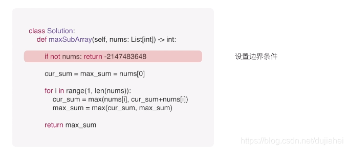

    贪心算法:用一个循环来遍历整个数列,在每个索引处,只保留当前的和最大值。如果当前索引(0至 i − 1 i-1 i1)的和是小于零的,则丢弃, i i i处只包括元素 i i i。如果元素 i i i比上一步的结果大,则进行替换,否则仍保留上一次结果,然后继续 i + 1 i+1 i+1.

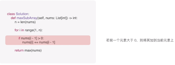

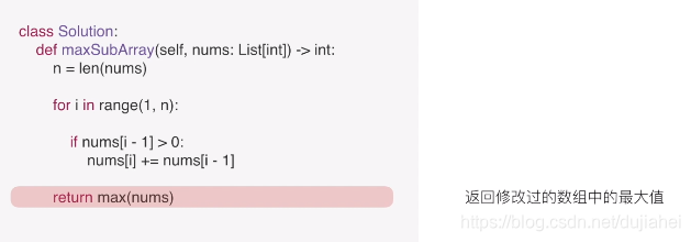

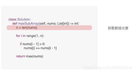

    动态规划:我觉得答案给出的动态规划,是可以在原数列的空间上进行修改,不需要占用新的内存空间。用一个循环来遍历整个数列,在每个索引处,如果上一个数是整数,那么 i i i的值就等于 i i i+ i − 1 i-1 i1,所以原来的数列就变成了当索引进行到 i i i时,留下 i i i还是 i i i+之前的和,其实也就是之前贪心算法的选择保留到了每个索引处,最后用max函数求出最大值,代替了贪心算法中每一步都要进行比较。
1. 贪心算法
2.动态规划
