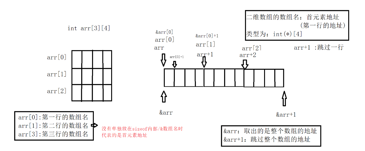

二维数组的深层次理解
image-20220214210020314
image-20220214210033237
arr:二维数组数组名,首元素地址:第一行的地址,指向第一行
arr+1:第2行的地址 ,指向第二行
*(arr+1) : 得到第二行的数组名
*(arr+1)+j : 得到第二行下标为j的元素的地址
*(*(arr+1)+j):得到第二行下标为j的元素
void Print(int(*p)[5],int r,int c)
    Print1(arr,3,5);
//把arr传给p  ,p有能力接收arr,说明p == arr
// p[i][j] == arr[i][j]

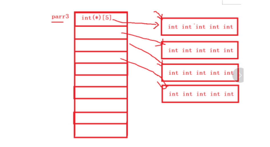

int *parr1[10];//parr1先和[]结合,parr1是一个数组,parr1为数组名,去掉数组名和元素个数->元素类型为:int* ,所以数组中的元素类型为int*,所以parr1是一个存放整形指针的数组,元素个数为10个
int (*parr2[10])[5];//parr2先和*结合,是指针,指向的是数组。数组有10个元素,每个元素是int类型
int(*parr3[10])[5];//parr3先和[]结合,parr3是一个数组,数组有10个元素,去掉数组名和元素个数->元素类型为:int(*)[5],每个元素是一个数组指针,指向的数组有5个元素,每个元素是int类型
image-20220214210102737
