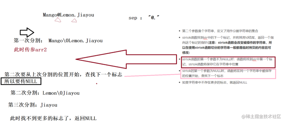

strtok - 字符串切割
  • 第二个参数是个字符串,定义了用作分割字符串的集合
  • strtok函数找到str中的下一个标记,并将其用\0结尾,返回一个指向这个标记的指针(注意:strtok函数会改变被操作的字符串,所以在使用strtok函数切分的字符串一般都是临时拷贝的内容且可修改)
  • strtok函数的第一个参数不为NULL时:函数将找到str中第一个标记,strtok函数将保存它在字符串中位置
  • strtok的第一个参数为NULL时,函数将在同一个字符串中被保存的位置开始,查找下一个标志
  • 如果字符串中不存在更多的标志,就返回NULL

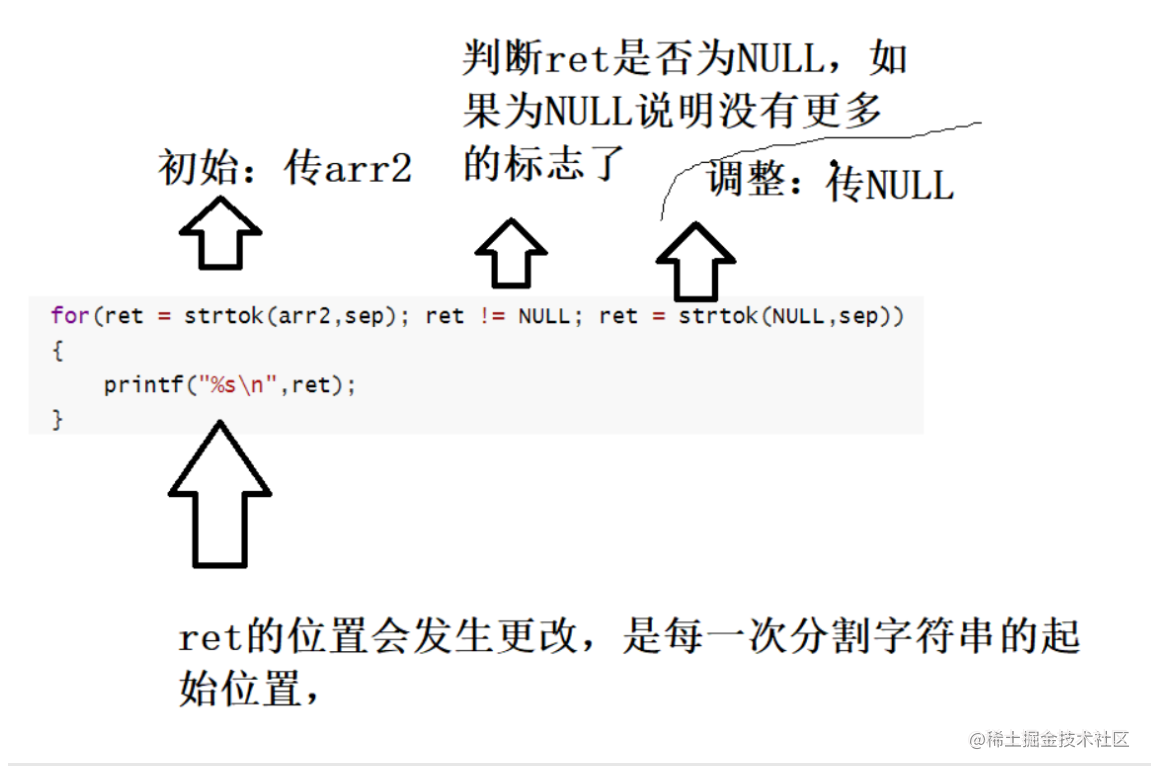

int main()
    char arr1[] = "Mango@Lemon.Jiayou";
    char arr2[100] = {0};	//防止strtok函数改变arr1中的数据,使用临时数组arr2
	char sep[] = "@.";	//分割字符串的集合,即遇到@ 或者.就分割字符串
    strcpy(arr2,arr1);
    char* ret = NULL;
    //分割字符串
    //注意:第一次传传参为arr2,后序传参都传NULL
    for(ret = strtok(arr2,sep); ret != NULL; ret = strtok(NULL,sep))
        printf("%s\n",ret);
    //相当于
    //char* ret2 =strtok(arr2, sep);
	//printf("%s\n", ret2);
	//ret2 =strtok(NULL, sep);
