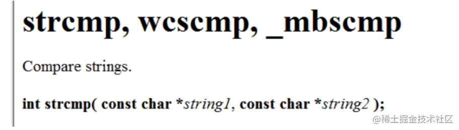

strcmp-字符串比较函数

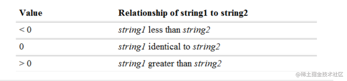

返回值:
strcmp 是比较字符串的库函数,比较的是字符串的内容,不是长度。比较的是两个字符串中,二者对应的第一个不相等字符的ascii码值大小, 比较的是\0之前的字符
