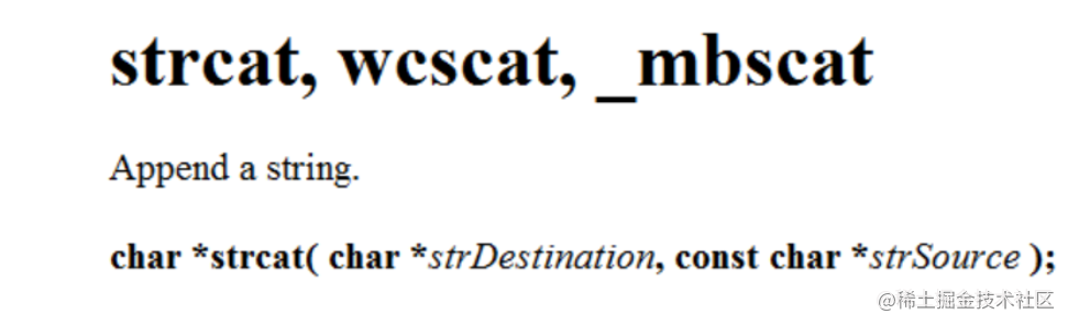

strcat - 字符串(连接)追加函数
,从目标空间的\0位置开始向后追加源字符串
  • 源字符串必须以\0结尾
  • 目标空间也必须足够大,能容纳下源字符串的内容
  • 目标空间必须可修改
  • 不可以给自己追加!
