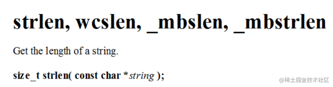

strlen -求字符串长度的库函数
坑点:返回类型是size_tsizeof返回类型也是size_t
  • 字符串以\0为结束标志,strlen()函数返回的是在字符串中‘\0’前面出现的字符个数(不包含\0)
  • 参数指向的字符串必须要以\0结尾
    char arr[] = {'a','b','c'};
    strlen(arr);	//err
  • 函数的返回类型为size_t,是无符号数

strlen()的模拟实现
方法1:计数器
size_t  my_strlen(const char* str)
	size_t count = 0;
	while (*str)
		count++;
		str++;
	return count;

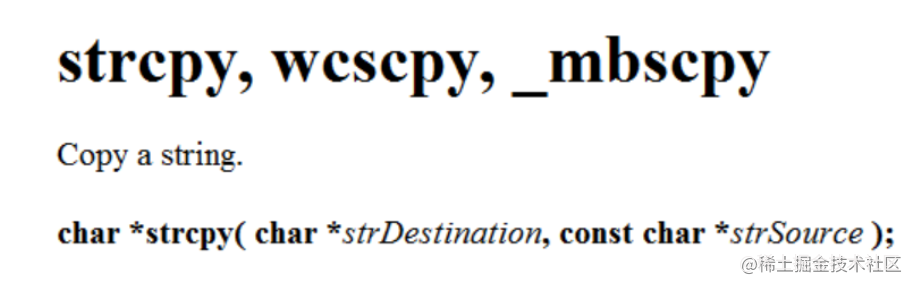

strcpy-字符串拷贝函数
int main()
    char arr1[] = "xxxxxxxx";
    char arr2[] = "hello";
    strcpy(arr1,arr2);
    printf("%s\n",arr1);
    return 0;
打印结果:hello

模拟实现strcpy
注意点:源字符串不修改,所以用const修饰,返回类型为char*,返回的是目标空间的起始地址,所以定义一个指针保存起始地址,然后将src指向的内容拷贝到dest中
char* my_strcpy(char* dest,const char* src)
    assert(dest&&src);
    char* ret = dest;	//保存起始地址
    while(*src)
        *dest = *src;
        dest++;
        src++;
    //上述只是完成了将src中\0之前的内容拷贝
    //还要拷贝\0
    *dest = *src;
    return ret;
