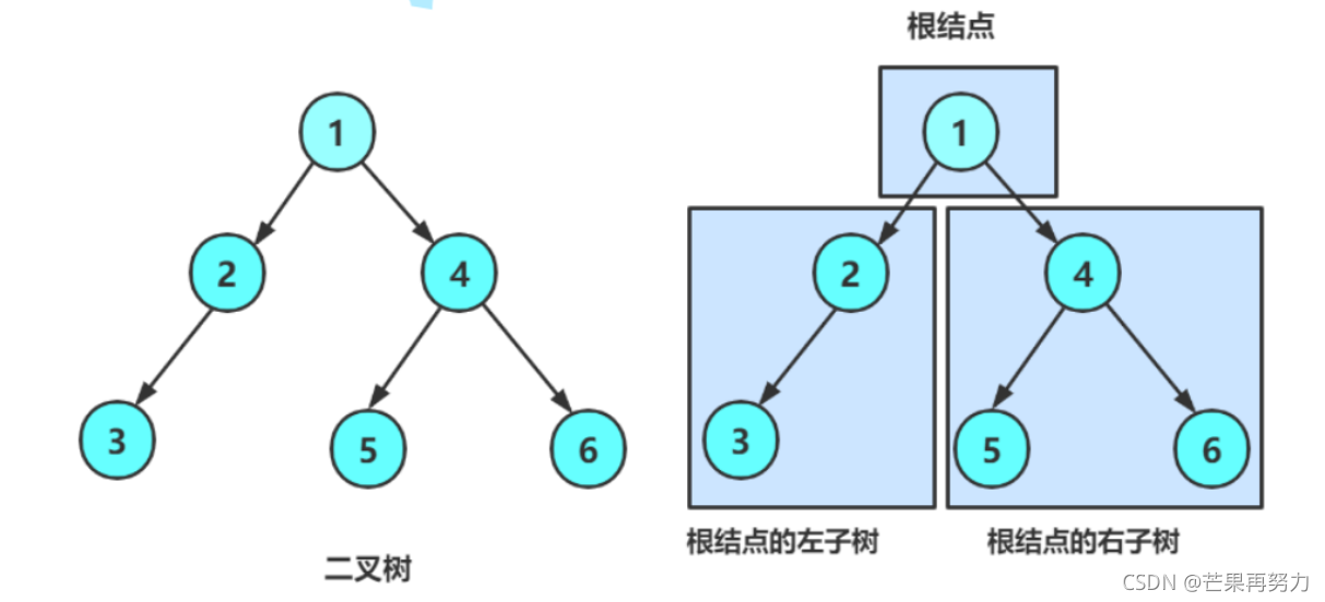

特殊的树-二叉树
2.1概念:
一棵二叉树是结点的一个有限集合,该集合:
1.或者为空
2.由一个根节点加上两棵别称为左子树和右子树的二叉树组成

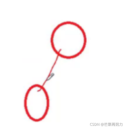

注意:二叉树的度不一定为2
如:
空树:度为0
只有一个结点:度为0
有两个结点:度为1

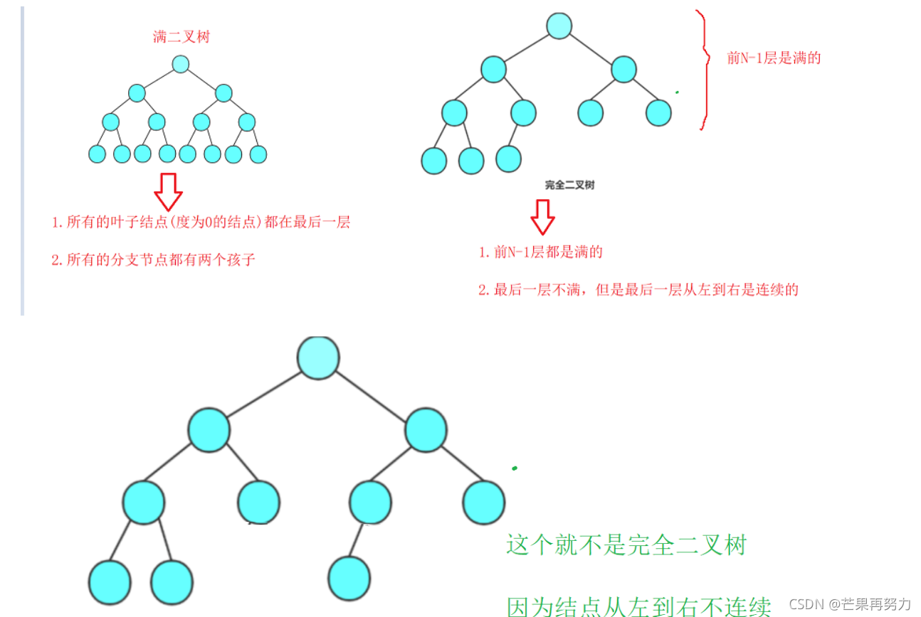

满二叉树和完全二叉树

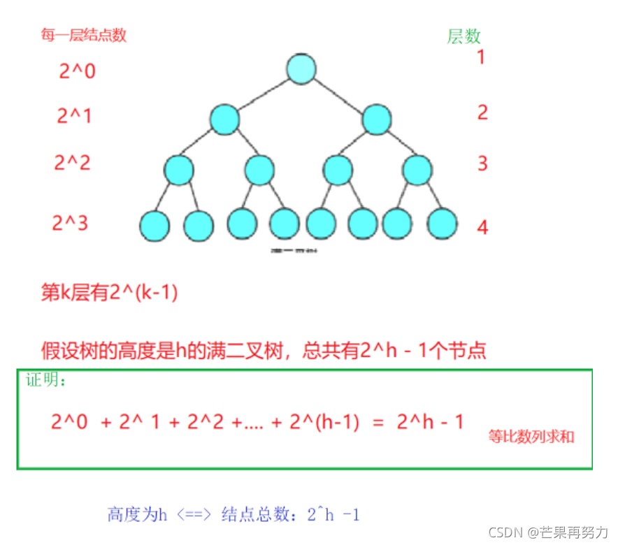

满二叉树
满二叉树:一个二叉树,如果每一个层的结点数都达到最大值,则这个二叉树就是满二叉树。
如果一个二叉树的层数为K,且结点总数是2^k -1 则它就是满二叉树。

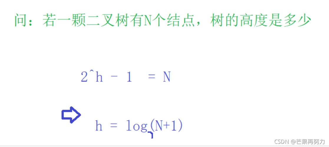

问题1:若一颗满二叉树有N个结点,树的高度是多少

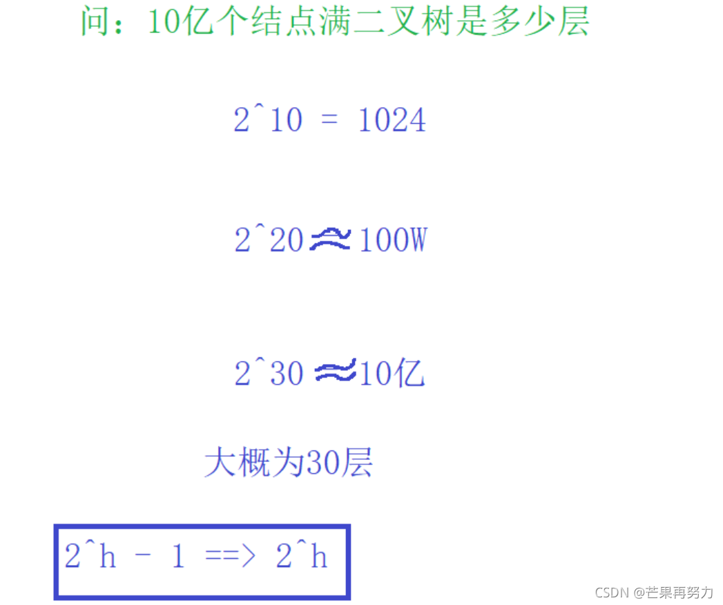

问:10亿个结点的满二叉树有多少层

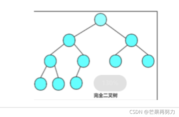

完全二叉树
完全二叉树:完全二叉树是效率很高的数据结构,
完全二叉树是由满二叉树而引出来的。对于深度为K的,
有n个结点的二叉树,当且仅当其每一个结点都与深度为K的满二叉树中编号从1至n的结点一一对应时称之为完全二叉树。
要注意的是满二叉树是一种特殊的完全二叉树。
完全二叉树:最多只有一个度为1的结点,X1 -> [0,1],

    01.若规定根节点的层数为1,则一棵非空二叉树的第i层上最多有 2^(i-1)个结点.
    结点最多:满二叉树
    看上述满二叉树的图

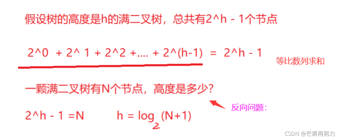

    02.若规定根节点的层数为1,则深度为h的二叉树的最大结点数是 2^h - 1
    层数结点最多:满二叉树

    若规定根节点的层数为1,具有n个结点的满二叉树的深度h
    >[外链图片转存失败,源站可能有防盗链机制,建议将图片保存下来直接上传(img-SNcx8kgi-1637302369100)(E:\Believe everything maybe true\Bit\数据结构\07.二叉树\二叉树.assets\image-20211106231631057.png)]
    (ps: 是log以2为底,n+1为对数)

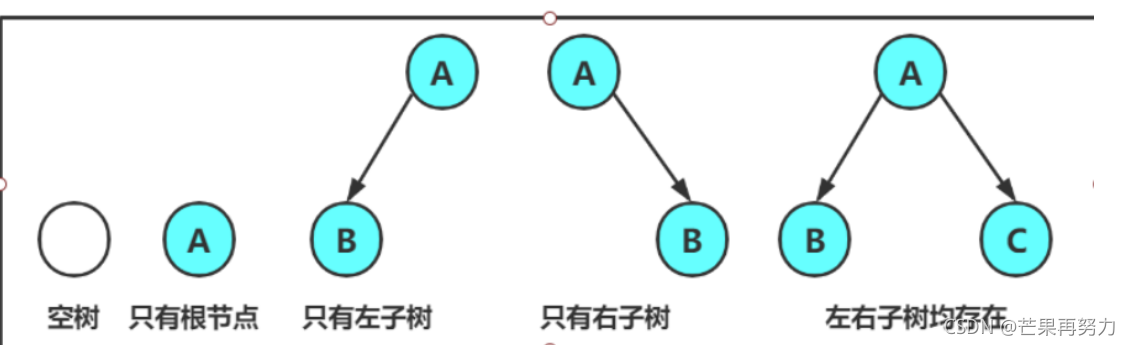

  • 对于任意的二叉树都是由以下几种情况复合而成的:
