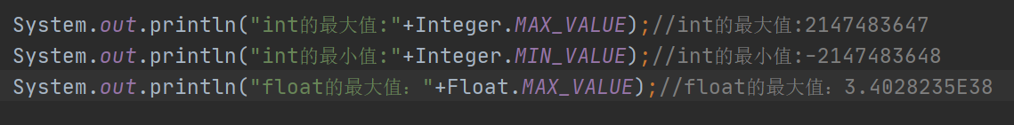

通过访问包装类中的常量,来获取最大值和最小值:
语法规范:
最大值:包装类名.MAX_VALUE;如:
int的最大值:Integer.MAX_VALUE;
byte的最大值:Byte.MAX_VALUE;
最小值:包装类名.MIN_VALUE; 如:
int的最小值:Integer.MIN_VALUE;
byte的最小值:Byte.MIN_VALUE;
