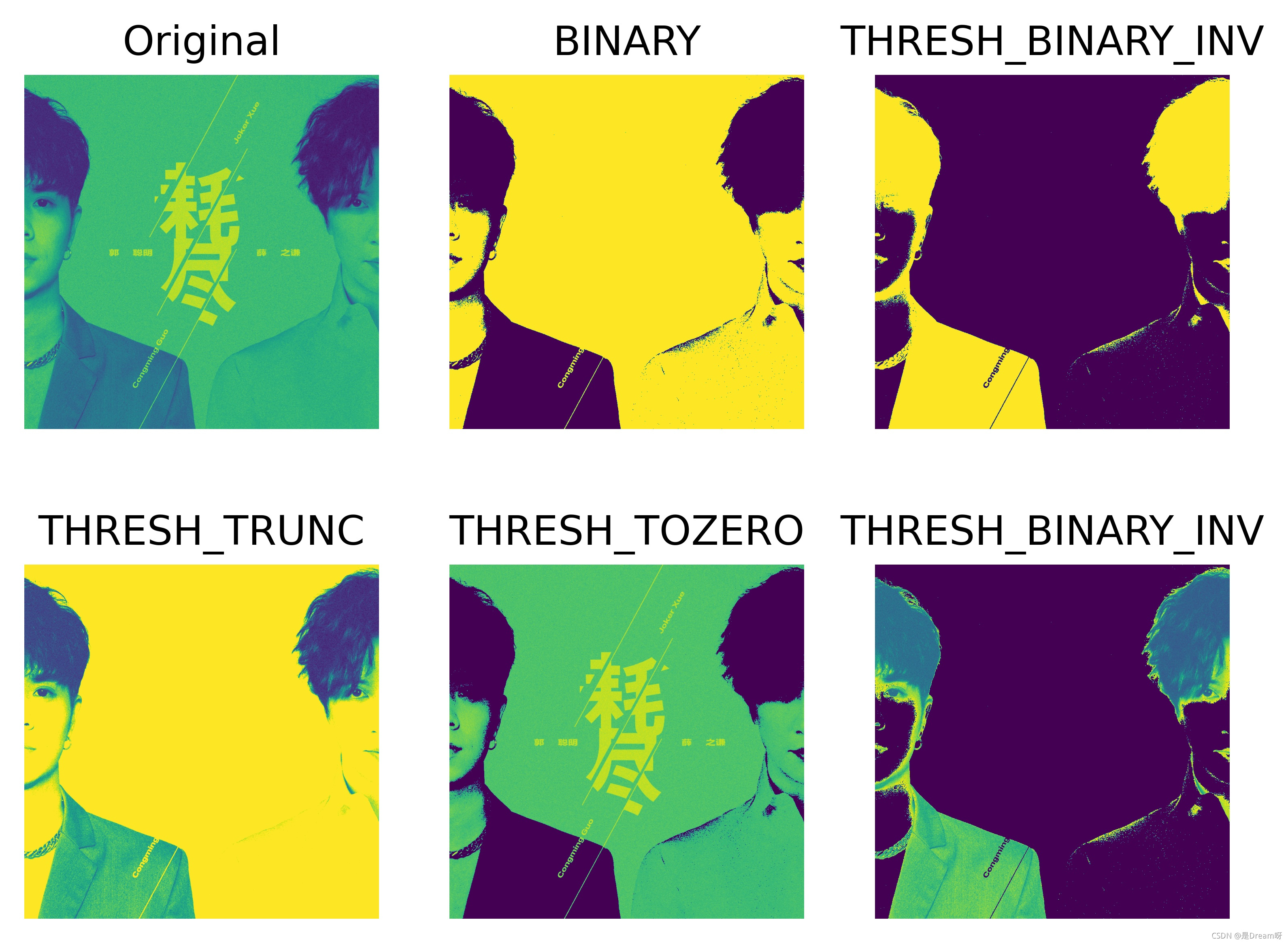

实例演示:
# -*-coding:utf-8 -*-
# @Author:到点了,心疼徐哥哥
# 奥利给干!!!
import cv2 as cv
import numpy as np
from matplotlib import pyplot as plt

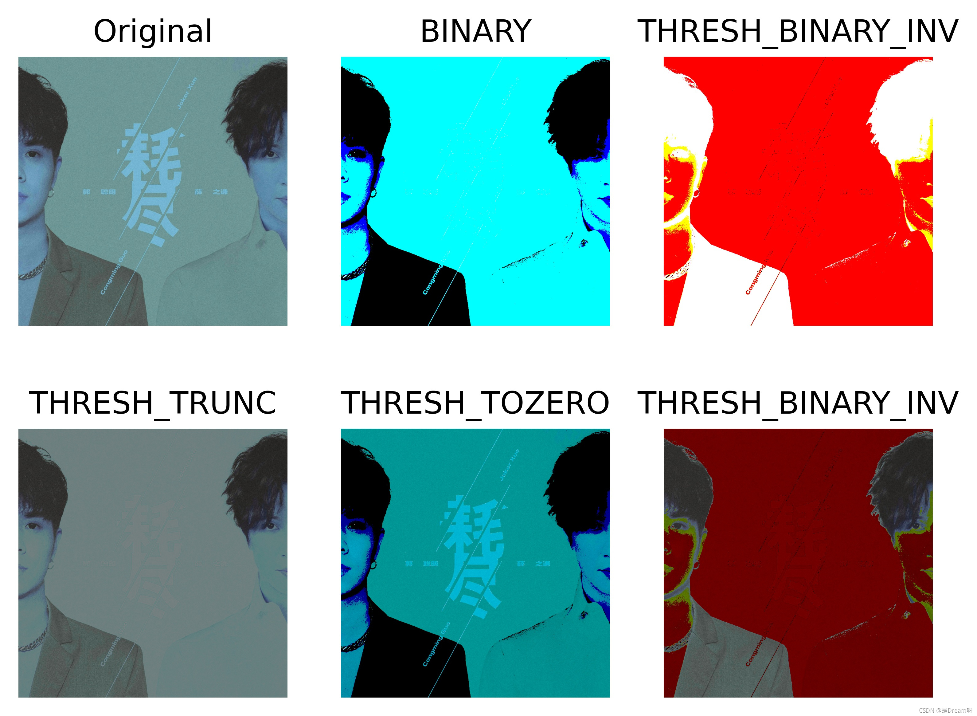

img=cv.imread('haojin.jpg',0)  # 灰色

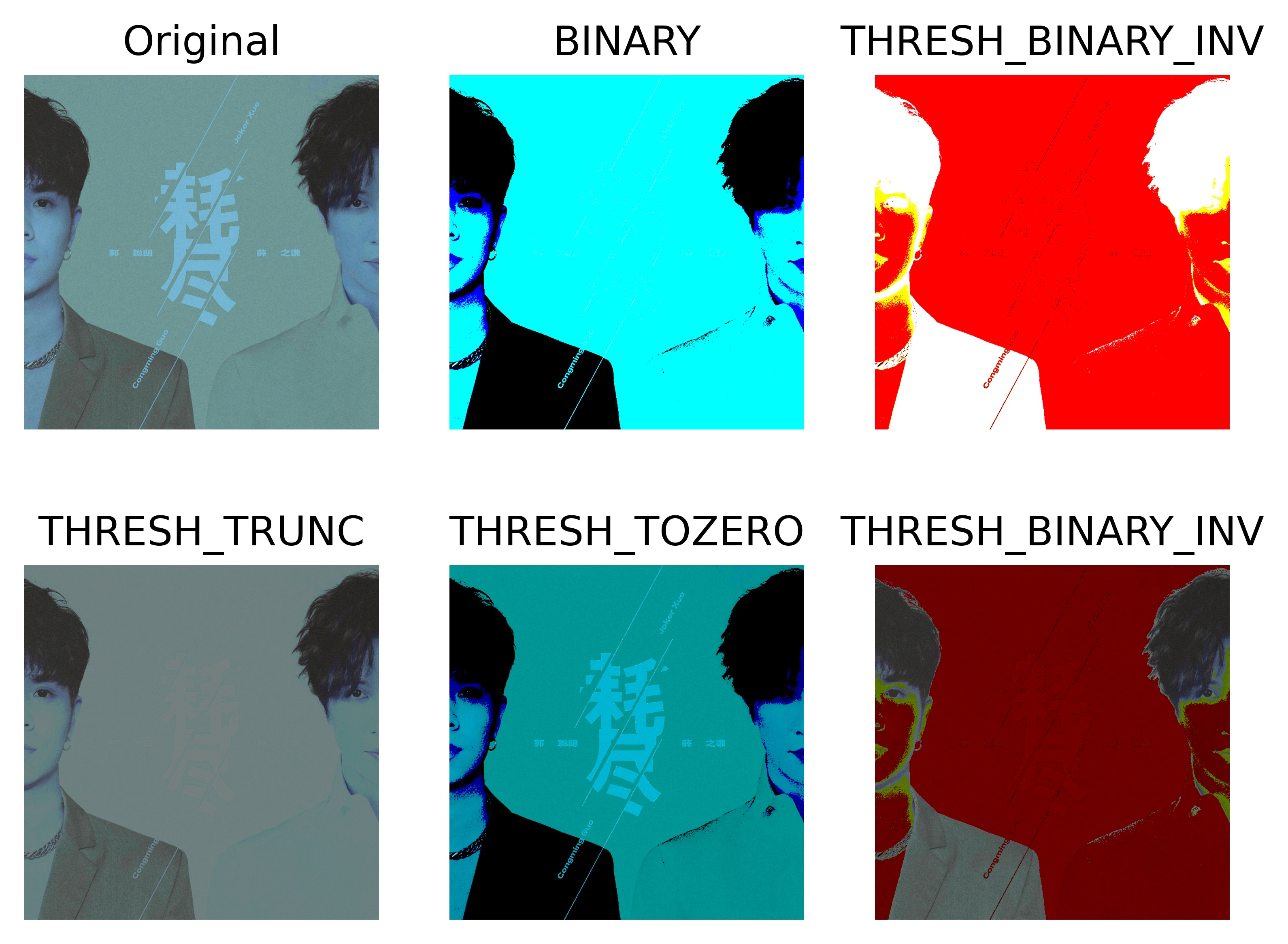

ret,a1=cv.threshold(img,127,255,cv.THRESH_BINARY)
ret,a2=cv.threshold(img,127,255,cv.THRESH_BINARY_INV)
ret,a3=cv.threshold(img,127,255,cv.THRESH_TRUNC)
ret,a4=cv.threshold(img,127,255,cv.THRESH_TOZERO)
ret,a5=cv.threshold(img,127,255,cv.THRESH_TOZERO_INV)
titles=['Original','BINARY','THRESH_BINARY_INV','THRESH_TRUNC','THRESH_TOZERO','THRESH_BINARY_INV']
imgs=[img,a1,a2,a3,a4,a5]
for i in range(6):
    plt.subplot(2,3,i+1),plt.imshow(imgs[i],'gray')#显示灰度图时 plt.imshow(dataArray) 要指定一个参数 cmap='gray'
    plt.title(titles[i])
    # plt.xticks([]),plt.yticks([])
    plt.axis('off')
plt.show()

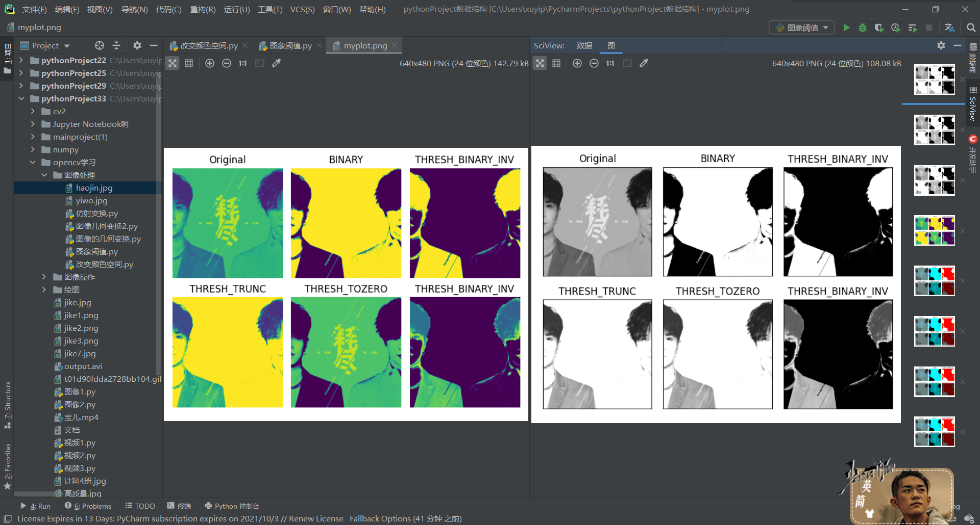

不变成灰色图:

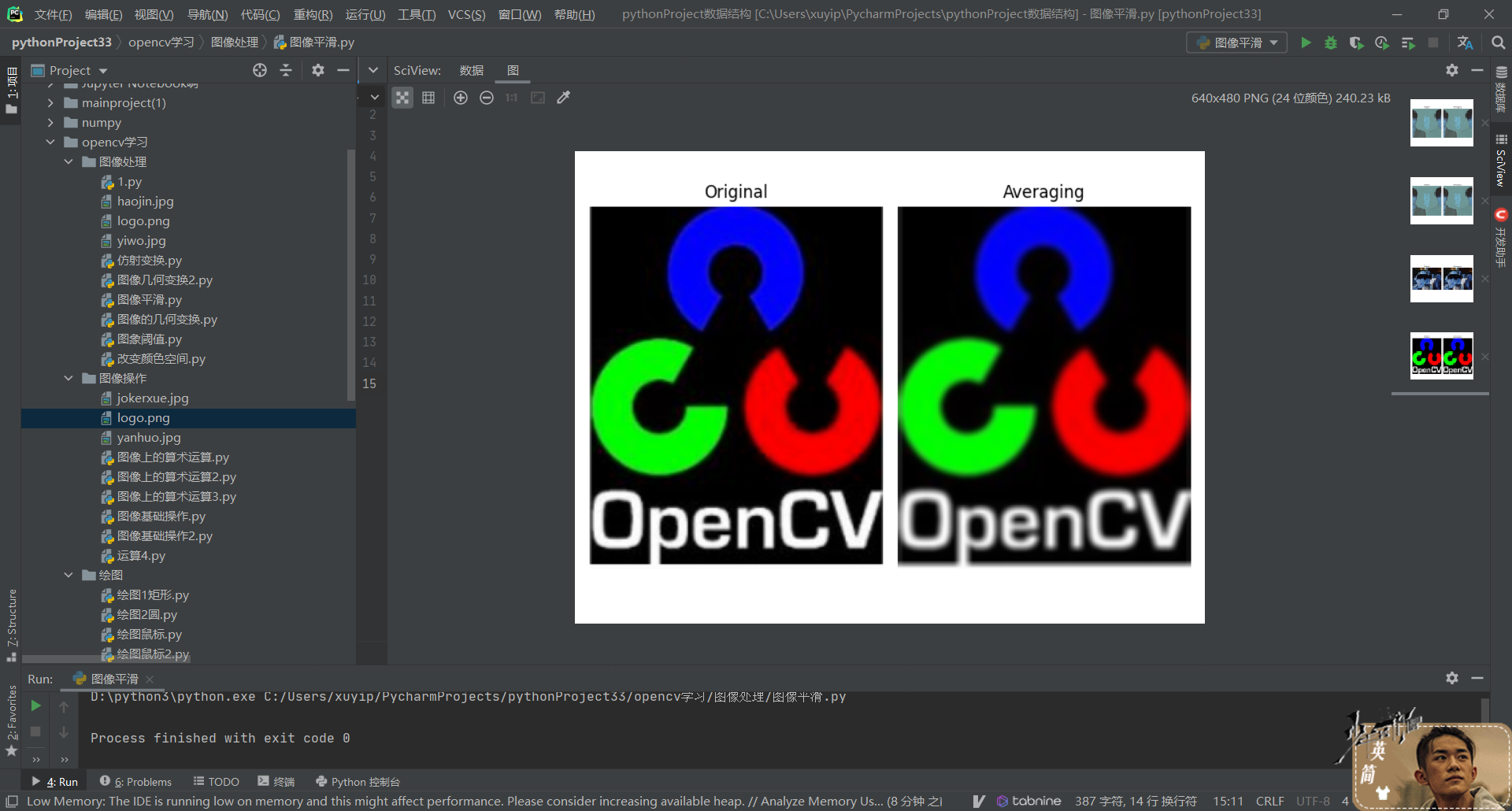

操作如下: 保持这个内核在一个像素上,将所有低于这个内核的25个像素相加,取其平均值,然后用新的平均值替换中心像素。它将对图像中的所有像素继续此操作。试试这个代码,并检查结果:
# @Author:到点了,心疼徐哥哥
# 奥利给干!!!
import numpy as np
import cv2 as cv
img=cv.imread('logo.png')

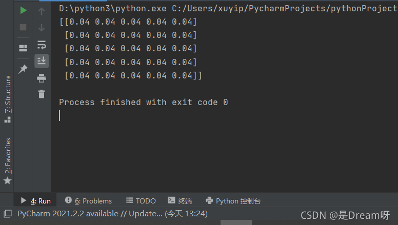

kernel=np.ones((5,5),np.float32)/25
# print(kernel)
dst=cv.filter2D(img,-1,kernel)
plt.subplot(121),plt.imshow(img),plt.title('Original')
plt.axis('off')
plt.subplot(122),plt.imshow(dst),plt.title('Averaging')
plt.axis('off')
plt.show()

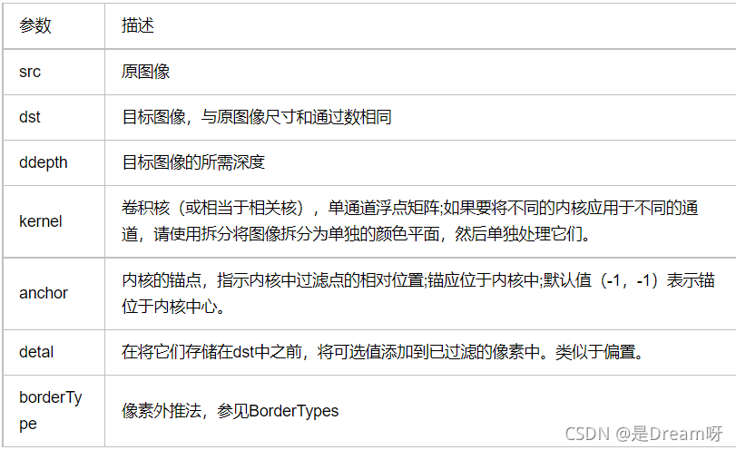

1.1 filter2D()函数:
函数原型:

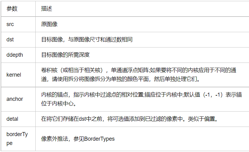

dst=cv.filter2D(src, ddepth, kernel[, dst[, anchor[, delta[, borderType]]]])
参数描述:

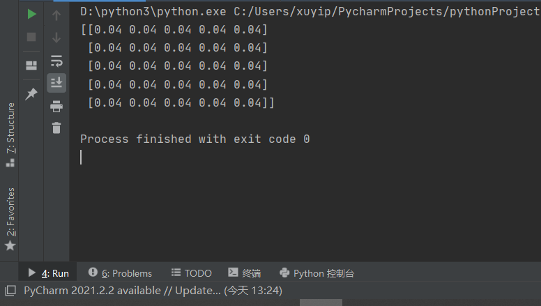

print('kernel')
1.3结果检测:

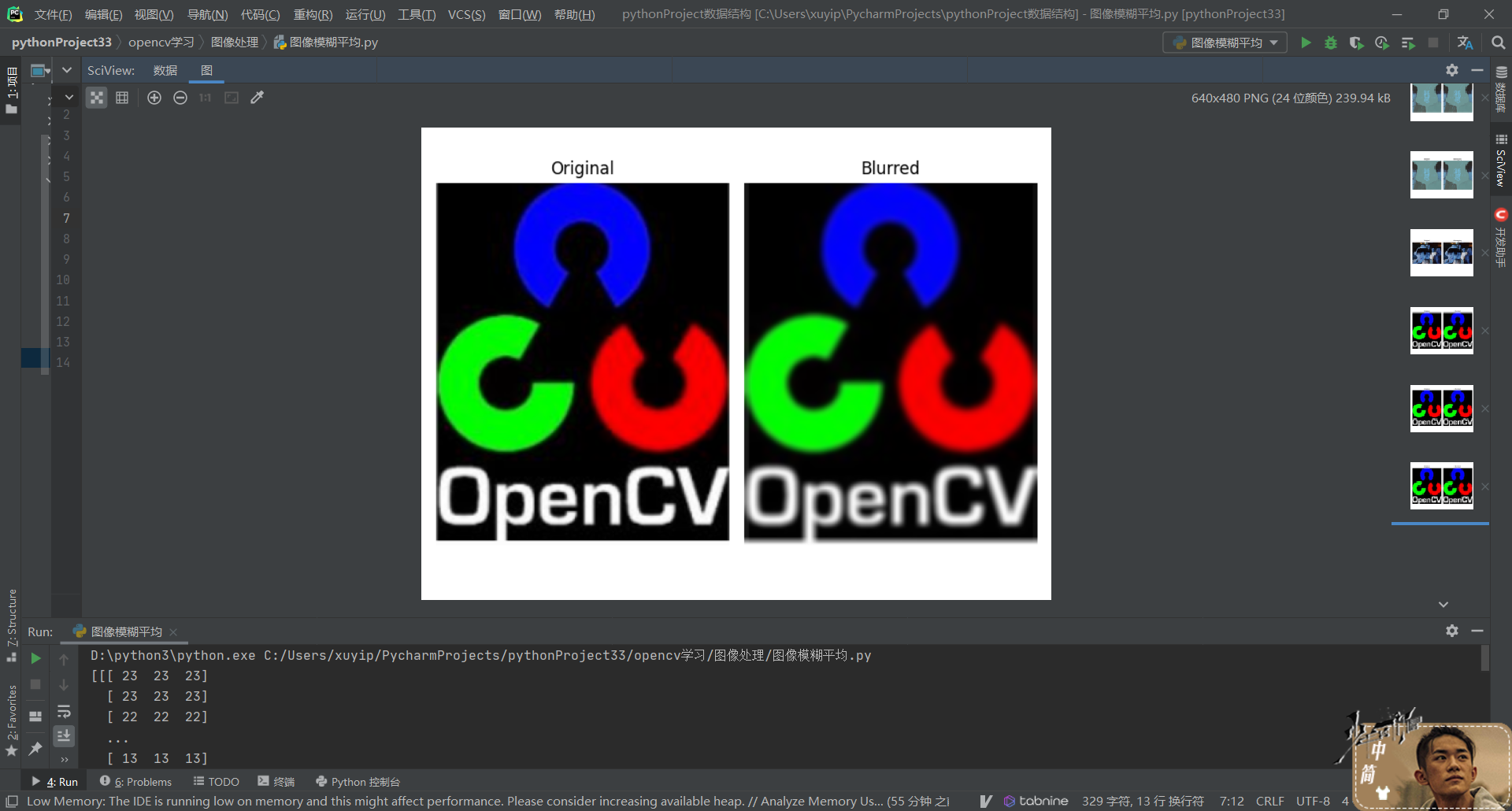

这是通过将图像与归一化框滤镜进行卷积来完成的。它仅获取内核区域下所有像素的平均值,并替换中心元素。这是通过功能cv.blur() 或 cv.boxFilter() 完成的。检查文档以获取有关内核的更多详细信息。我们应该指定内核的宽度和高度。3x3归一化框式过滤器如下所示:
均值滤波也称为线性滤波,其采用的主要方法为邻域平均法。线性滤波的基本原理是用均值代替原图像中的各个像素值,即对待处理的当前像素点(x,y),选择一个模板,该模板由其近邻的若干像素组成,求模板中所有像素的均值,再把该均值赋予当前像素点(x,y),作为处理后图像在该点上的灰度g(x,y),即g(x,y)=1/m ∑f(x,y) m为该模板中包含当前像素在内的像素总个数。
函数实现:

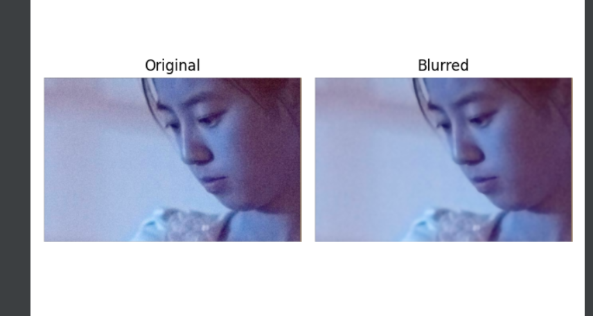

cv2.blur(img,ksize) , ksize为卷积核的大小,也可以表示进行均值滤波的方框大小
(a,b)表示的卷积核[大小] a代表横向上的模糊,b表示纵向上的模糊

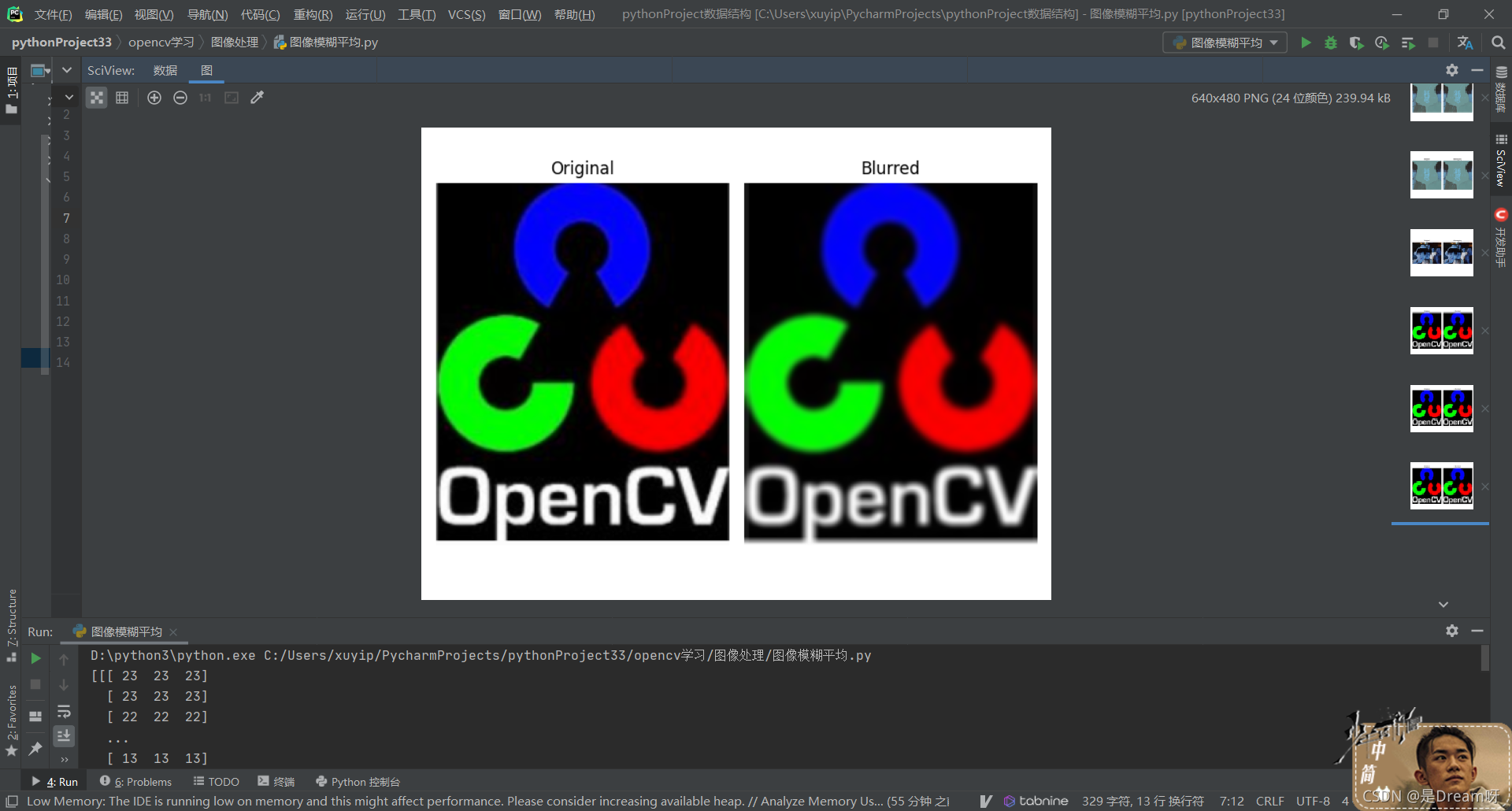

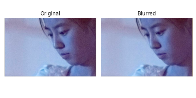

import cv2 as cv
import numpy as np
blur = cv.blur(img,(5,5))
# blur = cv.GaussianBlur(img,(5,5),0)
print(blur)
plt.axis('off')
plt.subplot(122),plt.imshow(blur),plt.title('Blurred')
plt.axis('off')
plt.show()
知识补充:卷积核
1、卷积核就相当于数字图像处理中的滤波算子。
2.大部分卷积核是奇数的,为啥?
奇数相对于偶数,有中心点,对边沿、对线条更加敏感,可以更有效的提取边沿信息。
偶数也可以使用,但是效率比奇数低。在数以万计或亿计的计算过程中,每个卷积核差一点,累计的效率就会差很多。
3.卷积核的格式
例如:一个(3,3,64,32)的卷积核意思是:卷积核高度、卷积核宽度、输入通道数、输出通道数
具体意思是:32个64通道数的3*3的卷积核和输入进行卷积 输出32个卷积结果。
结果展示:

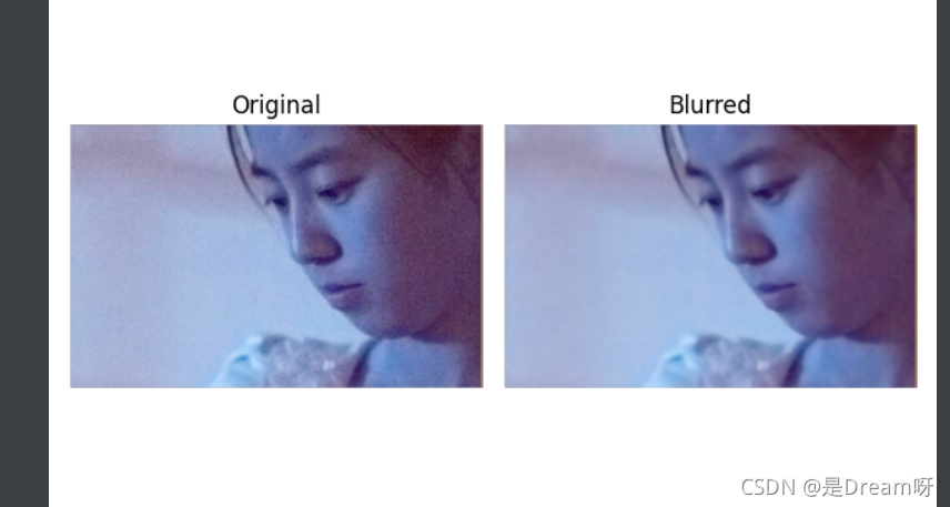

代码实现:

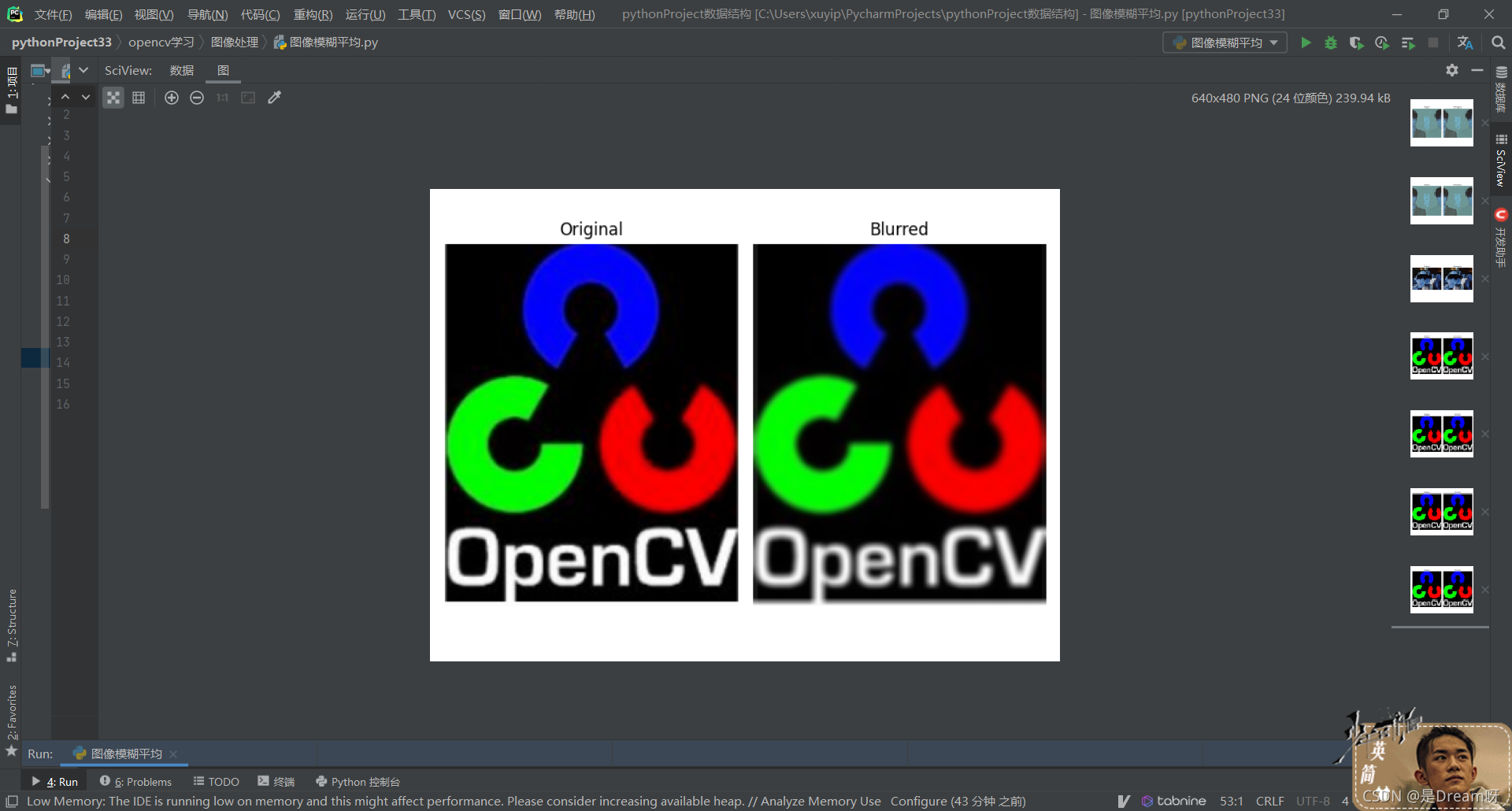

import cv2 as cv
import numpy as np
# blur = cv.blur(img,(5,5))
print(blur)
plt.axis('off')
plt.axis('off')
plt.show()
结果展示:

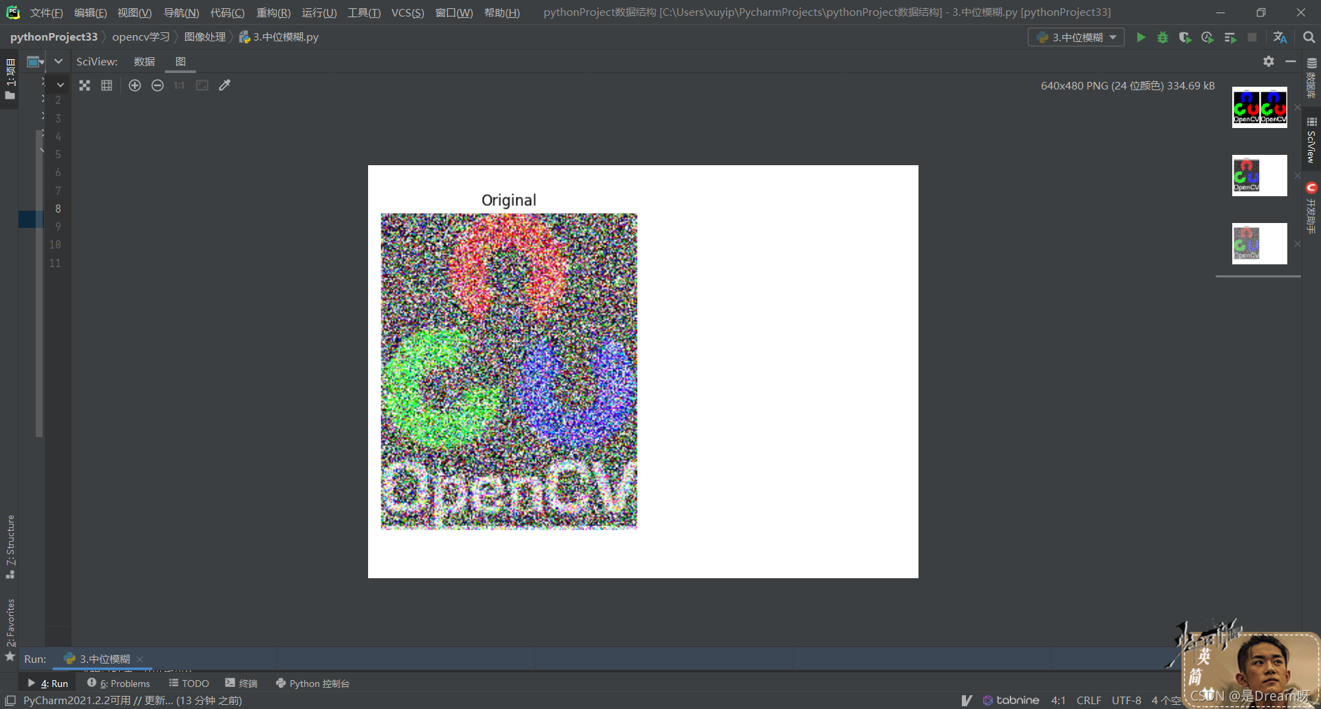

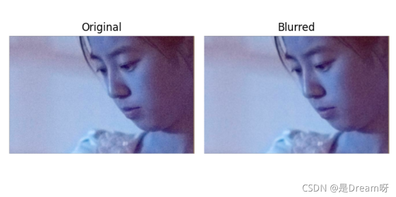

添加噪声:
在此演示中,我向原始图像添加了50%的噪声并应用了中值模糊。检查结果:
from skimage import io,util
origin = io.imread("logo.png")
img= util.random_noise(origin, mode='gaussian', var=0.5)
plt.axis('off')
plt.savefig('50%mohu.jpg', dpi=600, bbox_inches='tight')
plt.show()
代码展示:
import cv2 as cv
import numpy as np
img=cv.imread('mohu.png')
median = cv.medianBlur(img,3)
# print(blur)
# print(median)
plt.axis('off')
plt.subplot(122),plt.imshow(median),plt.title('Blurred')
plt.axis('off')
plt.show()
结果展示:
2.4 双边滤波
cv.bilateralFilter() 在去除噪声的同时保持边缘清晰锐利非常有效。但是,与其他过滤器相比,该操作速度较慢。我们已经看到,高斯滤波器采用像素周围的邻域并找到其高斯加权平均值。高斯滤波器仅是空间的函数,也就是说,滤波时会考虑附近的像素。它不考虑像素是否具有几乎相同的强度。它不考虑像素是否是边缘像素。因此它也模糊了边缘,这是我们不想做的。
双边滤波器在空间中也采用高斯滤波器,但是又有一个高斯滤波器,它是像素差的函数。空间的高斯函数确保仅考虑附近像素的模糊,而强度差的高斯函数确保仅考虑强度与中心像素相似的那些像素的模糊。由于边缘的像素强度变化较大,因此可以保留边缘。
以下示例显示了使用双边过滤器:
blur = cv.bilateralFilter(img,9,75,75)
代码展示:
import cv2 as cv
import numpy as np
plt.axis('off')
plt.axis('off')
plt.show()
结果展示:
