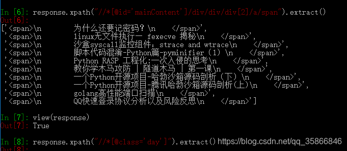

  • shell
    # 这个命令比较重要,主要是调试用,里面还有很多细节的命令
    # 最简单常用的的就是调试,查看我们的选择器到底有木有正确选中某个元素
    scrapy shell "https://www.cnblogs.com/qiyeboy/default.html?page=1"
    # 然后我们可以直接执行response命令,
    #比如我们要测试我们获取标题的选择器正不正确:
    response.css("title").extract_first()
    # 以及测试xpath路径选择是否正确
    response.xpath("//*[@id='mainContent']/div/div/div[2]/a/span").extract()

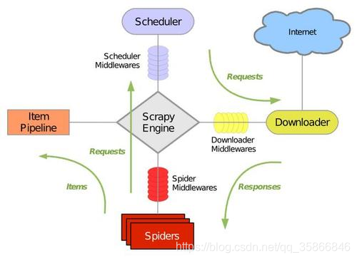

Scrapy 是一个用python写的Crawler Framework,简单轻巧,并且十分方便,使用Twisted这个一部网络库来处理网络通信,架构清晰,并包含了各种中间件接口,可以灵活地完成各种需求,整体架构组成如下图
  • Scrapy引擎(Engine): 引擎负责控制数据流在系统的所有组件中流动,并在相应动作发生时触发事件;
  • 调度器(Scheduler): 调度器从引擎接收request 并将他们入队,以便之后引擎请求request时提供引擎;
  • 下载器(Downloader): 下载器负责获取页面数据并提供给引擎,而后提供给Spider;
  • Spider: Spider是Scrapy用户编写用于分析Response 并提取Item(即获取到的Item)或额外跟进的URL的类,每个Spider负责处理一个特定(或一些)网站
  • Item Pipeline: Item Pipeline 负责处理被Spider提取出来的Item .典型的处理有清理验证及持久化(例如存储到数据库中);
  • 下载器中间件(Downloader middlewares): 下载器中间件是在引擎及下载器之间的特定钩子(specific hook),处理Downloader传递给引擎的Response。其提供了一个简单的机制,通过插入自定义代码来扩展Scrapy功能;
  • Spider中间件(Spider middlwares): Spider中间件是在引擎及Spider之间的特定钩子(specific hook), 处理Spider的输入(response)和输出(items 及request)其中提供了一个简便的机制,通过插入自定义代码来实现Scrapy功能。
4.Scrapy中数据流的流转
  1. 引擎打开一个网站(open a domain),找到处理该网站的Spider 并向该Spider请求第一个要爬取的URL
  2. 引擎从Spider中获取第一个要爬取的URL并通过调度器(Schedule)以Request进行调度
  3. 引擎向调度器请求下一个要爬取的URL
  4. 调度器返回下一个要爬取的URL给引擎,引擎降URL通过下载中间件(请求(request)方向)转发给下载器(Downloader)
  5. 一旦页面下载完毕,下载器生成一个该页面的Response,并将其通过下载中间件(返回(response)方向)发送给引擎
  6. 引擎从下载器中接收到Response并通过Spider中间件(输入方向)发送给Spider处理
  7. Spider处理Response并返回爬取到的Item及(跟进的)新的Request给引擎
  8. 引擎将(Spider返回的)爬取到的Item 给Item Pipeline,将(Spider返回的)Request给调度器
  9. (从第二步)重复直到调度器中没有更多的Request,引擎关闭网站

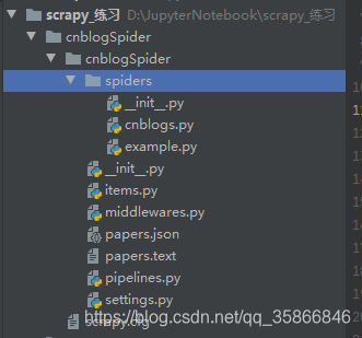

创建好项目之后,直接使用pycharm打开,继续工作即可
结构性文件自动生成,把框架填充起来即可
  • scrapy.cfg: 项目部署文件
  • cnblogSpider/ : 给项目的python模块,之后可以在此加入代码
  • cnblogSpider/items.py:项目中的Item文件
  • cnblogSpider/pipelines.py:项目中的Pipelines文件
  • cnblogSpider/settings.py:项目的配置文件
  • cnblogSpider/spiders/:放置Spider代码的目录

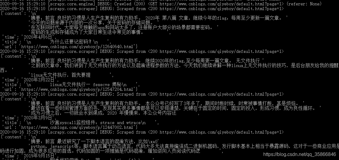

激活完成后,将命令行切换到项目目录下执行
scrapy crawl cnblogs
