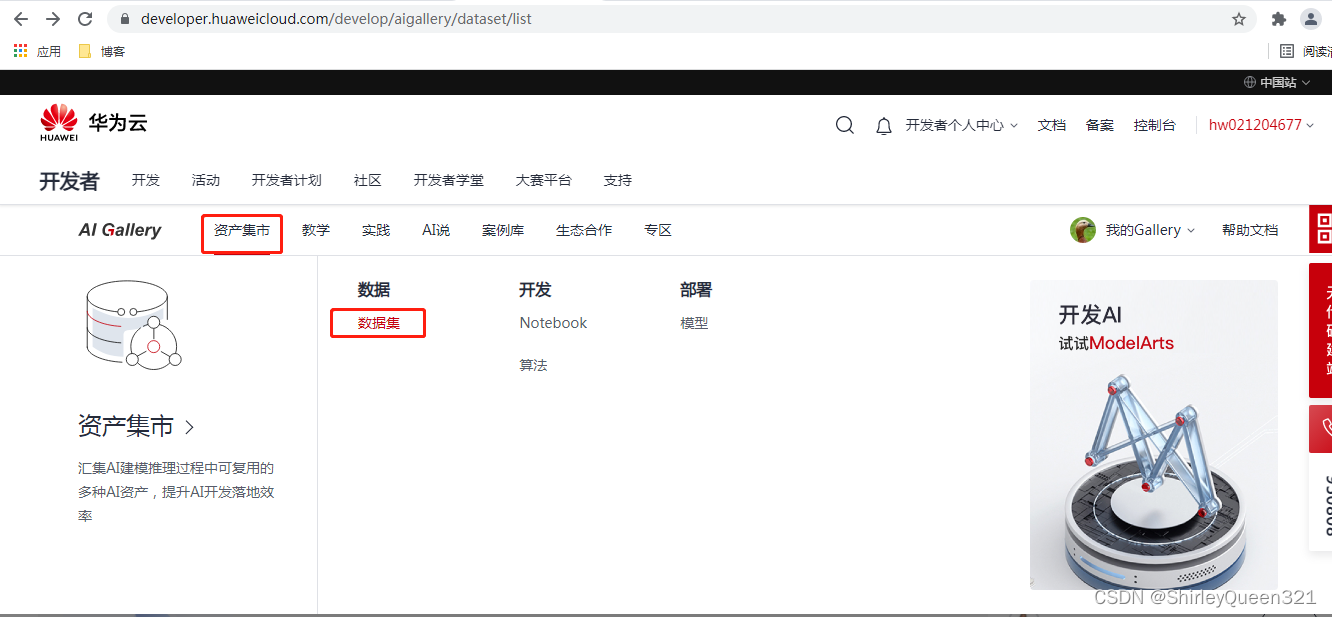

        首先,准备需要训练的数据集,进入华为云提供的 AI Gallery 社区,选择“资产集市”下的“数据集”,点击进入数据集。

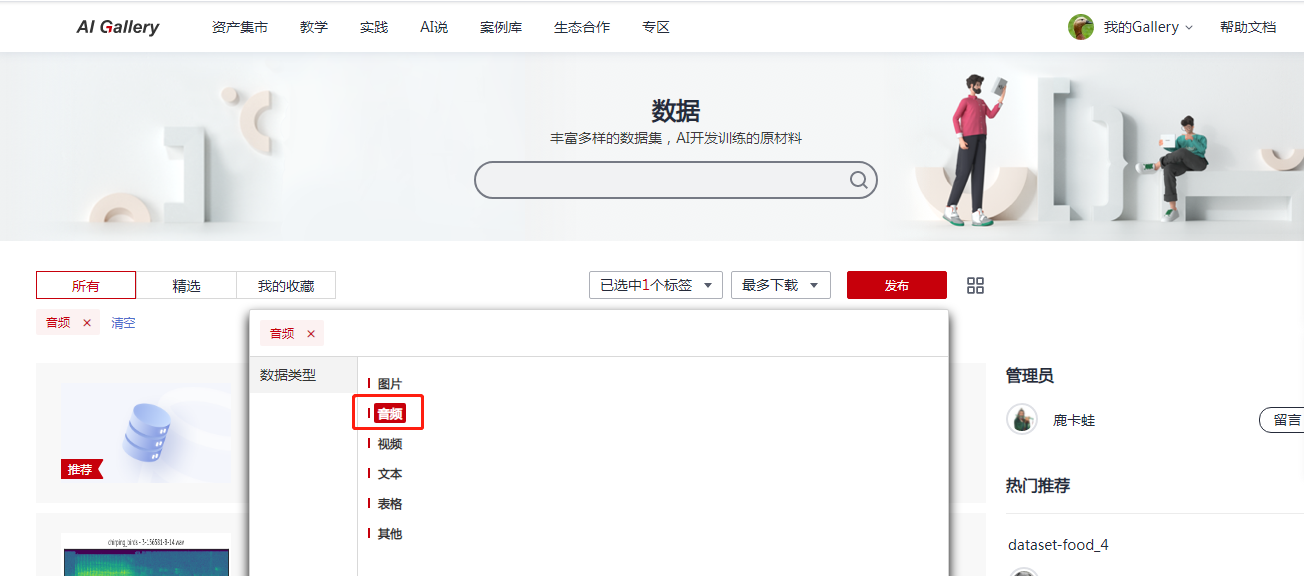

 选择数据集类型,本次体验我选择的是音频类型数据集,如下所示,选择音频数据集。

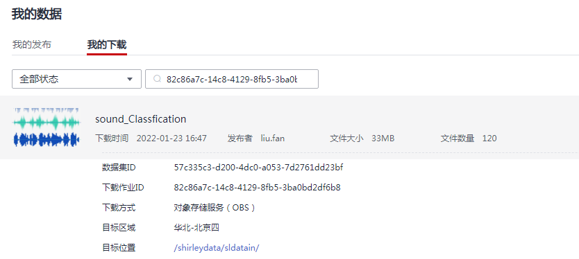

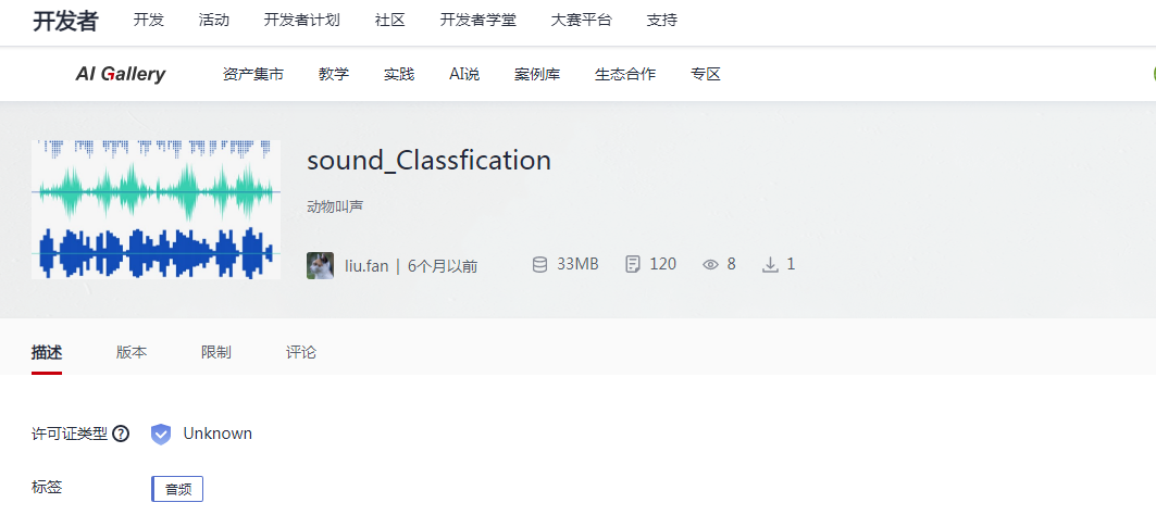

 本文选择的是“sound_Classfication”动物叫声数据集,如下图所示。

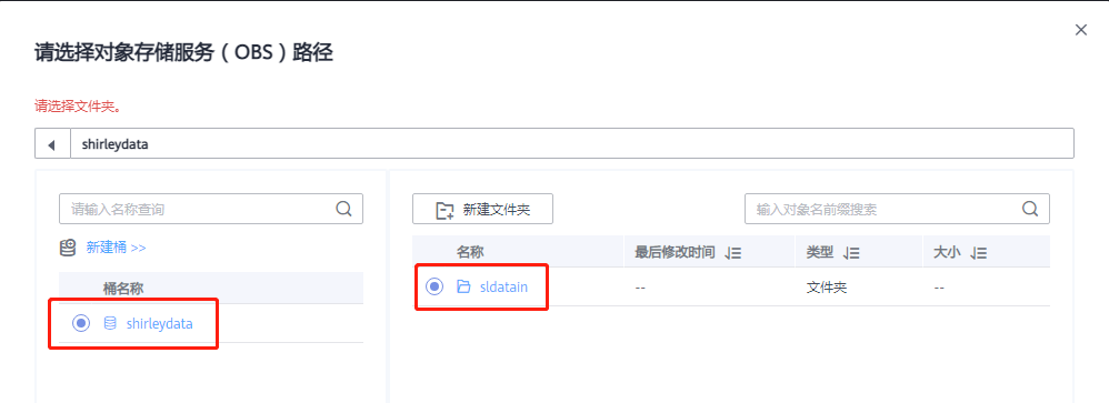

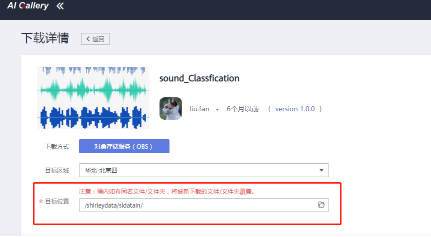

 紧接着,下载““sound_Classfication”数据集,我的目标区域默认为华北-北京四,这里我没做修改,如下图所示。目标位置选择前需要先创建桶,在此图的后面的图中有演示。

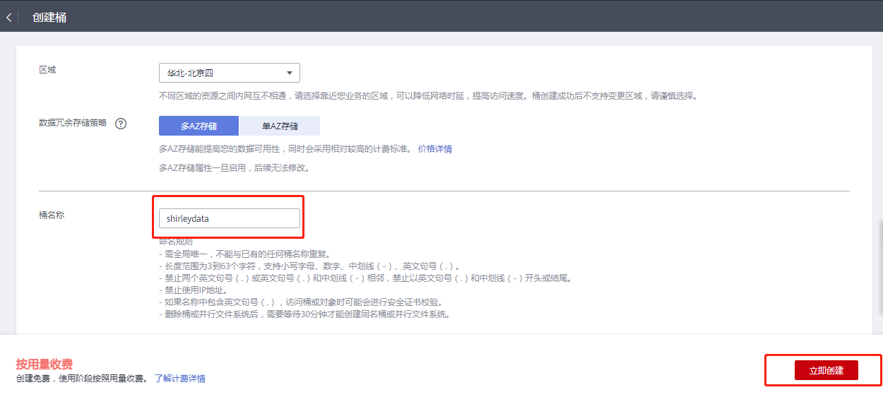

 创建桶时需要设定一个“桶名称”,下图显示的就是我创建桶设置的桶名称,桶名称设置的规则这里也有说明,不支持大写字母,设置完成后,点击“立即创建”按钮。
​ 返回上一步,可以选择桶名称,并点击新建文件夹,创建一个用来存放输入数据集的文件夹,创建完成后可以选择下载数据的文件夹,如下图所示。
​ 设置好下载桶和下载路径,开始下载数据集,如下图所示。

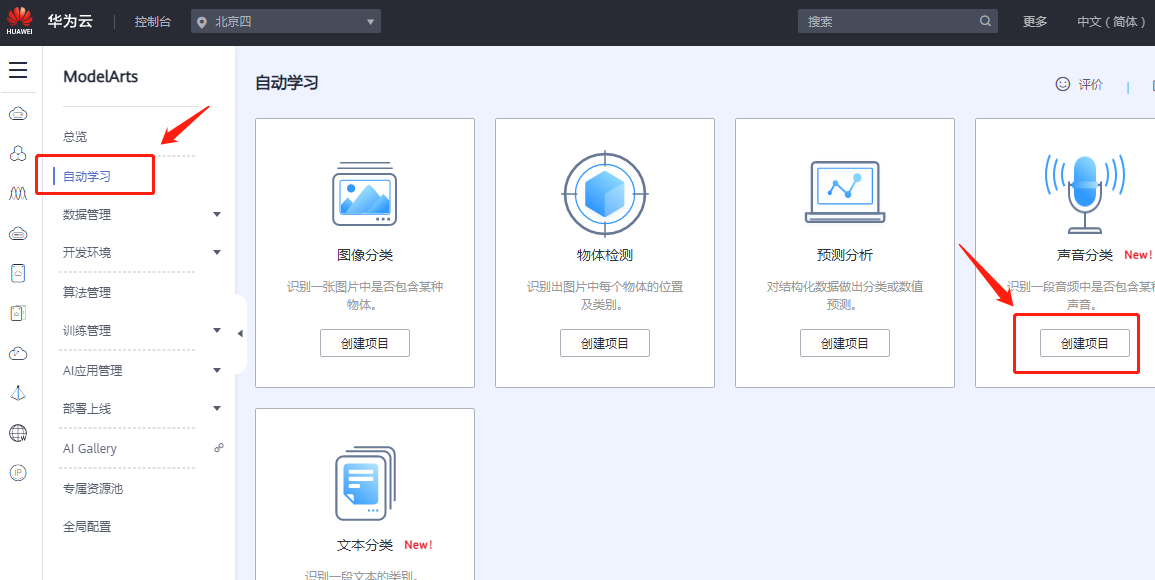

进入ModelArts页面后,如下图,点击“自动学习”,我这里选择的是“声音分类”,点击“创建项目”。

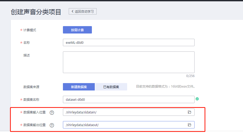

进入“创建声音分类项目” 页面,如下图,选择“数据集输入位置”、“数据集输出位置”。

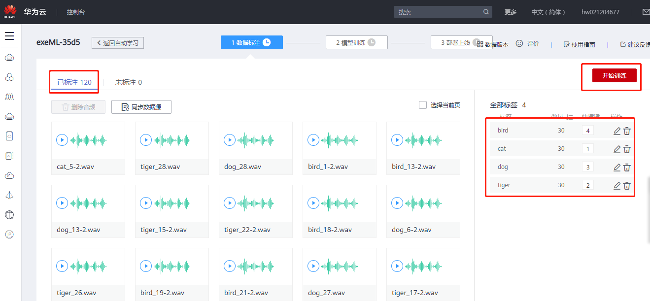

​ 设置完成数据集的输入/输出位置,就来到了“数据标注”的页面,分别对每个音频进行数据标注,我这里共有4个标签的音频,分别是cat猫叫声、tiger老虎叫声、dog狗叫声和bird鸟叫声,总共标注了120个音频,如下图所示。标注完成,点击“开始训练”按钮。

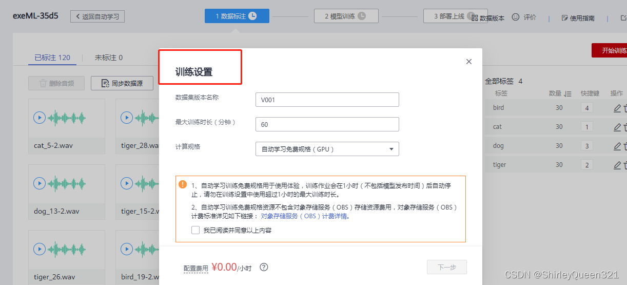

点击完成“开始训练”按钮,进入训练模型设置页面,如下图,选中“我已阅读并同意以上内容”复选框,继续下一步。

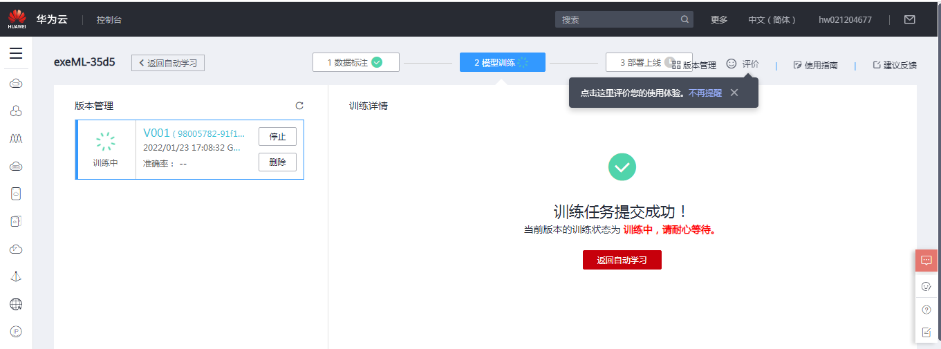

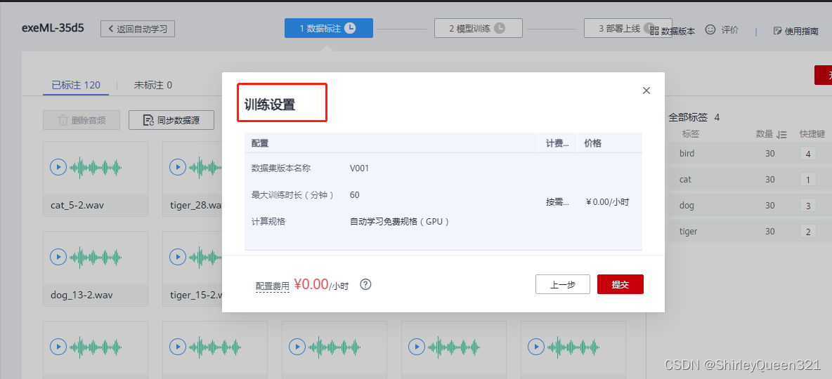

 接下来,点击提交已标注的数据集,开始进入模型训练。 ​

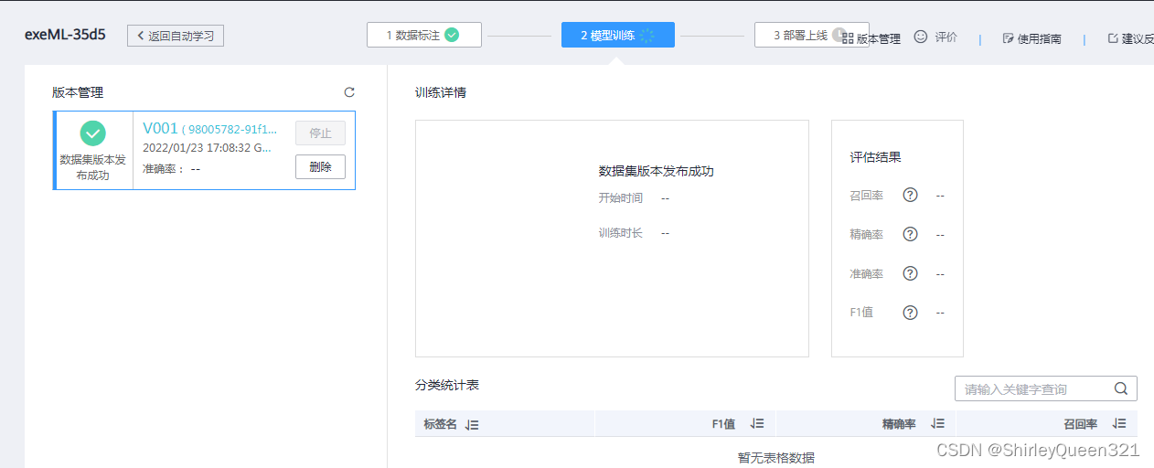

接下来的两步,就交给ModelArts平台自动完成。
​​​训练任务提交成功,模型训练中。​
 训练速度很快,经过了一小段时间的等待,模型训练完成,我的模型训练的准确率显示96%,挺不错。

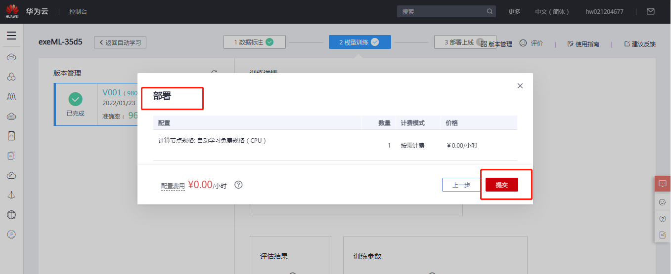

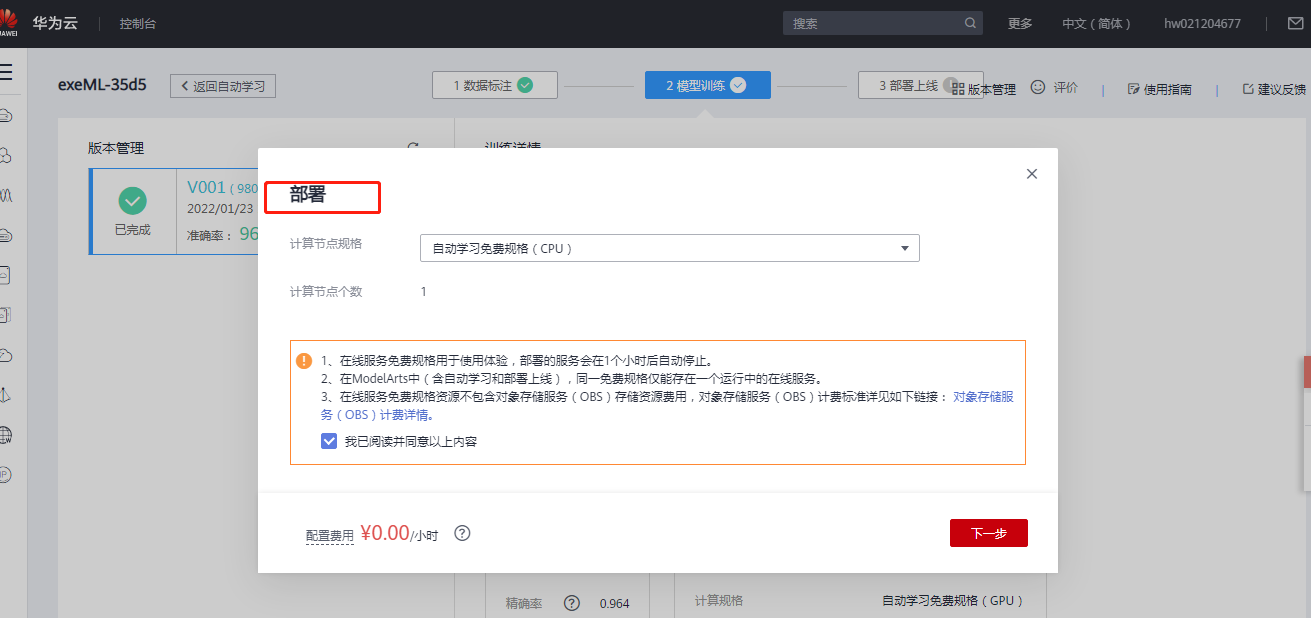

​ 模型训练完成啦,开始进入“部署”阶段。点击“下一步”。
​ 点击“提交”按钮。

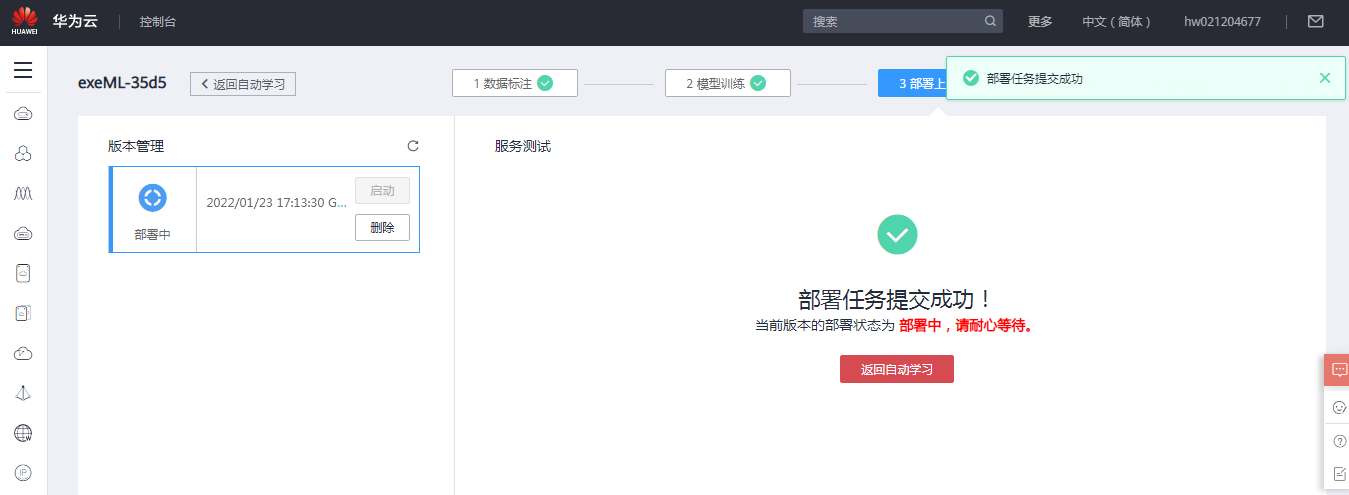

​ 如下图,部署任务提交成功。

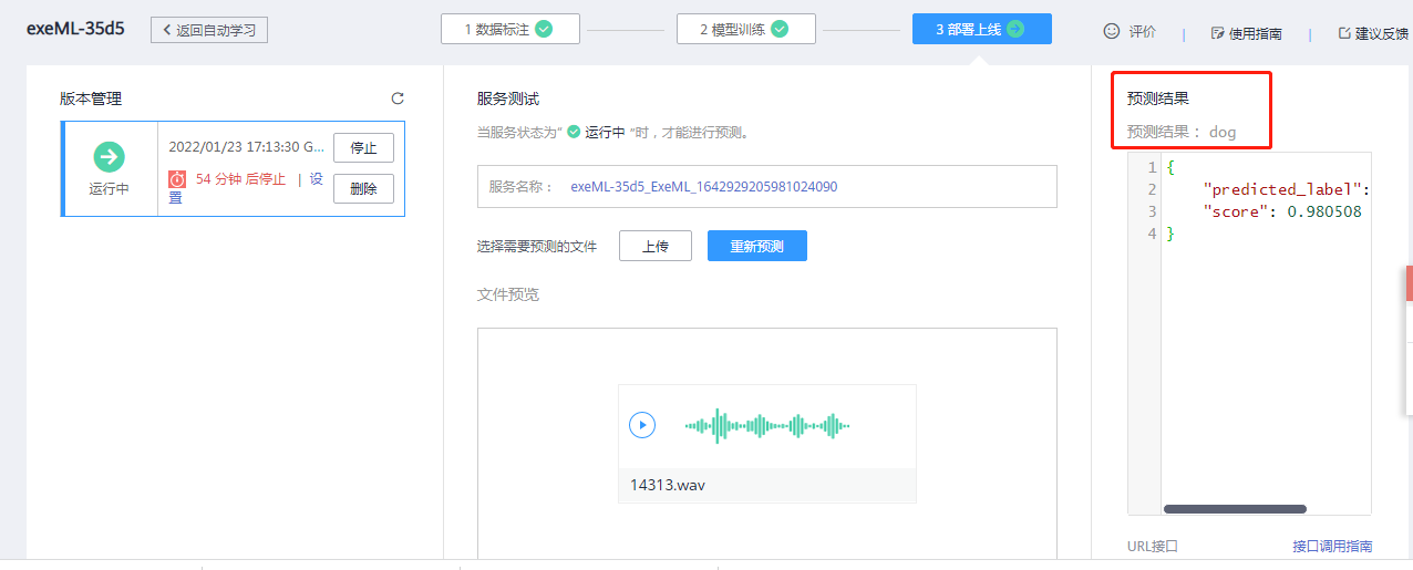

​ 模型部署完成,我在网上找了猫叫声、老虎叫声、狗叫音频,分别上传,进行模型测试验证。预测结果如下面三张图所示,结果完全正确。
