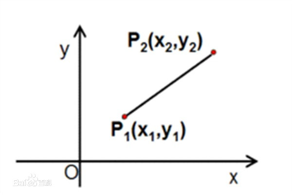

 分析:
本题是求斜率的是一个数学问题,斜率是什么?
 斜率亦称“角系数”,表示在平面直角坐标系中一条直线对横坐标轴的倾斜程度的量。
  斜率就是我们所说的坡度,是高度的平均变化率,用坡度来刻划道路的倾斜程度,也就是用坡面的切直高度和水平长度的比,相当于在水平方向移动一千米,在切直方向上升或下降的数值,这个比值实际上就表示了坡度的大小。
  其次,从倾斜角的正切值来看;还有就是从向量看,是直线向上方向的向量与x轴方向上的单位向量的夹角;最后是从导数这个视角来再次认识斜率的概念,这里实际上就是直线纵坐标随横坐标的瞬时变化率。认识斜率概念不仅仅是对今后的学习起着很重要的作用,而且对今后学习的一些数学的重要的解题的方法,也是非常有帮助的。
 直线对x轴的倾斜角α的正切值tanα称为该直线的“斜率”,并记作k,公式为k=tanα。规定平行于x轴的直线的斜率为零,平行于y轴的直线的斜率不存在。对于过两个已知点 (x1, y1) 和 (x2, y2) 的直线,若x1≠x2,则该直线的斜率为 k=(y1-y2)/(x1-x2)。
 即k=tanα=
    或
 或
    或
 或
   我们可以使用这个公式进行计算,定义double类型x1、x2、y1、y2,题目要求斜率为无穷大输出“INF”,但是如果为无穷大时double会输出Infinity,我们定义一个字符串用来存放c的值判断是否为Infinity则输出INF,否则直接输出计算后的值没有小数点。
