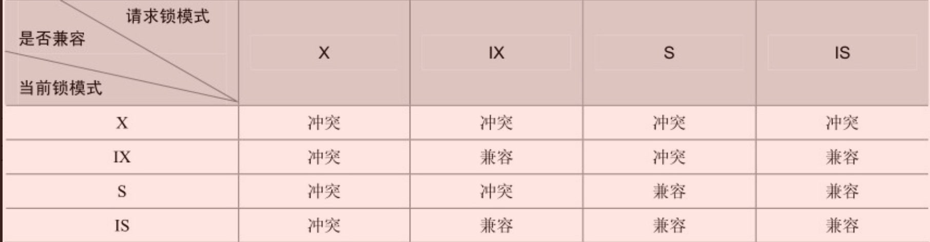

另外,为了允许行锁和表锁共存,实现多粒度锁机制,InnoDB 还有两种内部使用的意向锁(Intention Locks),这两种意向锁都是表锁。
  • 意向共享锁(IS):事务打算给数据行加行共享锁,事务在给一个数据行加共享锁前必须先取得该表的IS锁。
  • 意向排他锁(IX):事务打算给数据行加行排他锁,事务在给一个数据行加排他锁前必须先取得该表的IX锁。
如果一个事务请求的锁模式与当前的锁兼容,InnoDB 就将请求的锁授予该事务;反之,如果两者不兼容,该事务就要等待锁释放。
意向锁是InnoDB自动加的,不需用户干预。
