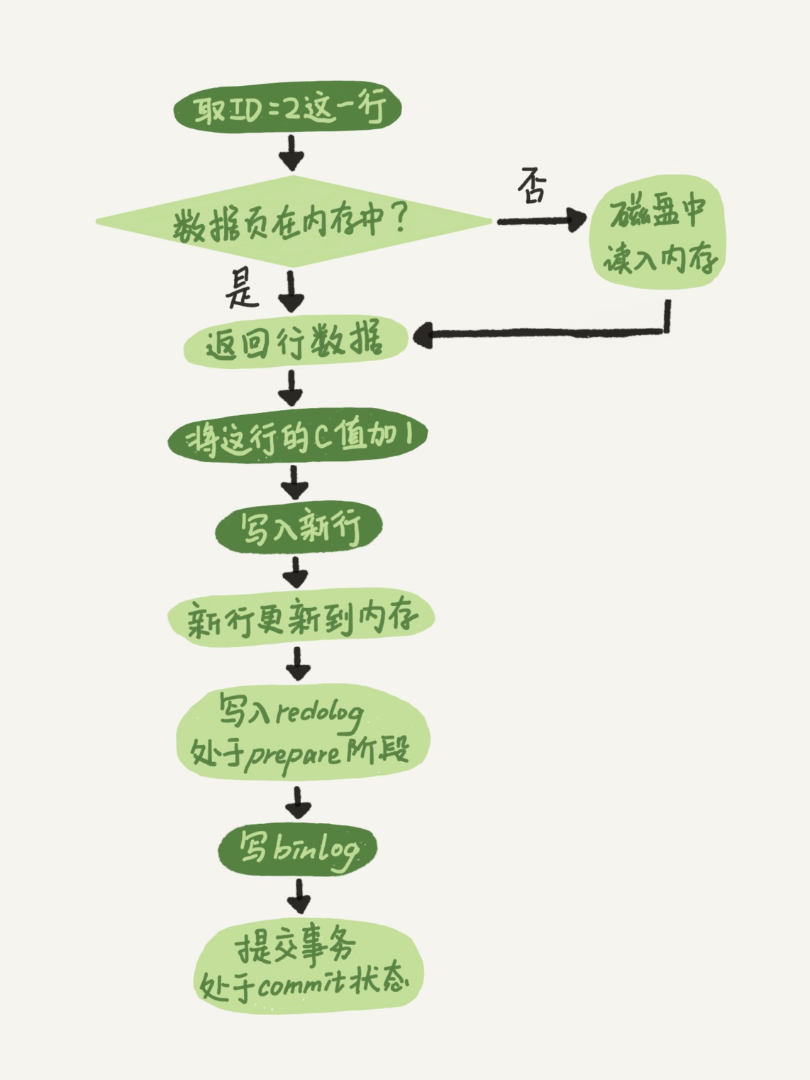

有了对这两个日志的概念性理解,我们再来看执行器和 InnoDB 引擎在执行这个简单的 update 语句时的内部流程。
  1. 执行器先找引擎取 ID=2 这一行。ID 是主键,引擎直接用树搜索找到这一行。如果 ID=2
    这一行所在的数据页本来就在内存中,就直接返回给执行器;否则,需要先从磁盘读入内存,然后再返回。
  2. 执行器拿到引擎给的行数据,把这个值加上 1,比如原来是 N,现在就是 N+1,得到新的一行数据,再调用引擎接口写入这行新数据。
  3. 引擎将这行新数据更新到内存中,同时将这个更新操作记录到 redo log 里面,此时 redo log 处于 prepare
    状态。然后告知执行器执行完成了,随时可以提交事务。
  4. 执行器生成这个操作的 binlog,并把 binlog 写入磁盘。
  5. 执行器调用引擎的提交事务接口,引擎把刚刚写入的 redo log 改成提交(commit)状态,更新完成。
这里我给出这个 update 语句的执行流程图,图中浅色框表示是在 InnoDB 内部执行的,深色框表示是在执行器中执行的。
你可能注意到了,最后三步看上去有点“绕”,将 redo log 的写入拆成了两个步骤:prepare 和 commit,这就是"两阶段提交"。
