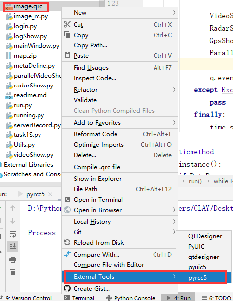

pyrcc5- 将资源(图片)
.qrc文件转换成.py文件 Program参数:D:\Python\Python38-32\Scripts\pyrcc5.exeArgument参数:$FileName$ -o $FileNameWithoutExtension$.pyWorking directory参数:$FileDir$

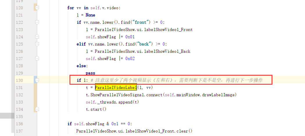

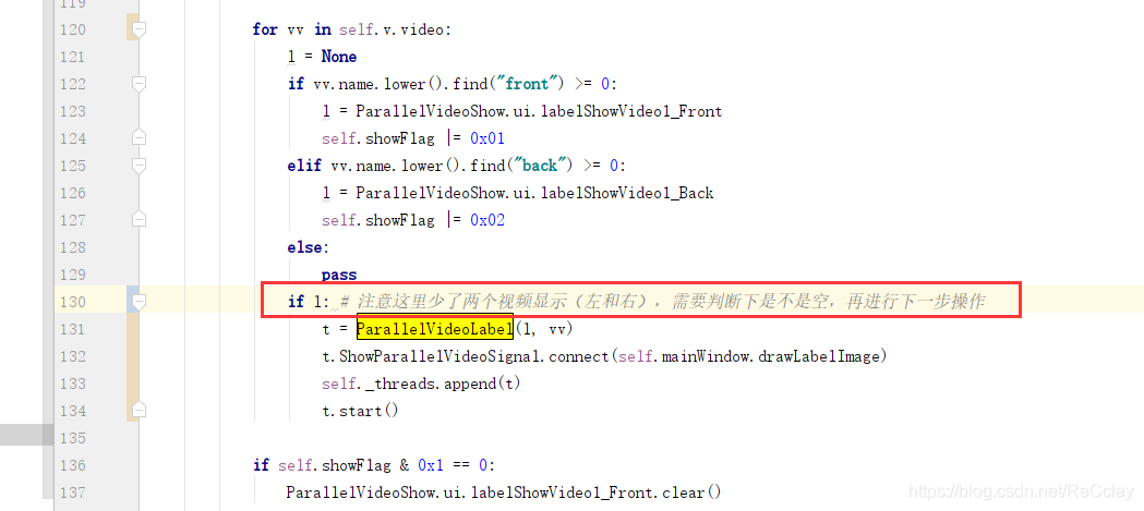

问题记录
pyqtSignal的参数应该是list
并行视频显示,提示
'NoneType' object has no attribute 'width'解决办法

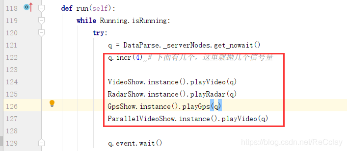

incr抛出几个信号量由下面的线程决定

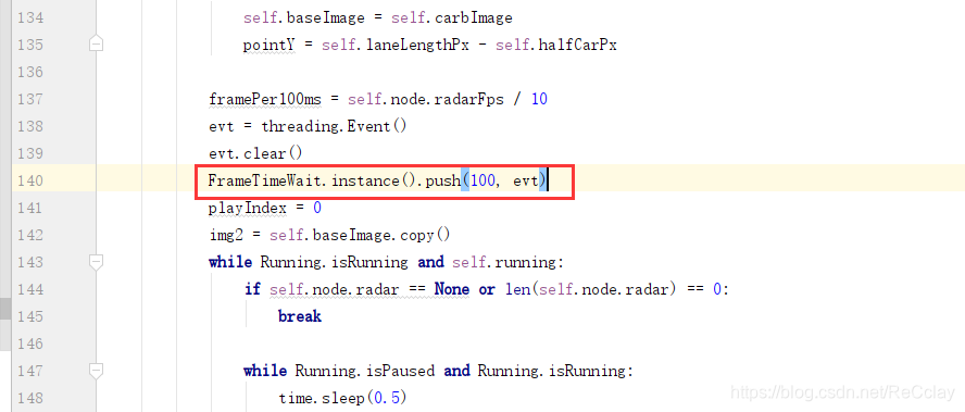

播放卡,注意是多少时间放一次
