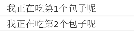

10.6、break关键字
    break 关键字用于立即跳出整个循环(循环结束)。
// 吃5个包子,吃到第3个发现里面有半个虫子,其余的不吃了。
for (var i = 1; i <= 5; i++) {
   if (i == 3) {
       break; // 直接退出整个for 循环,跳到整个for下面的语句
   console.log('我正在吃第' + i + '个包子呢');
