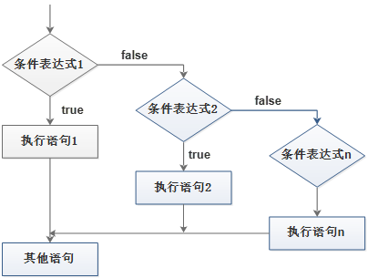

9.3.3、if else if 语句(多分支语句)
9.3.3.1、语法结构
// 适合于检查多重条件。
if (条件表达式1) {
    语句1;
} else if (条件表达式2)  {
    语句2;
} else if (条件表达式3)  {
   语句3;
} else {
    // 上述条件都不成立执行此处代码
 9.3.3.2、执行流程
