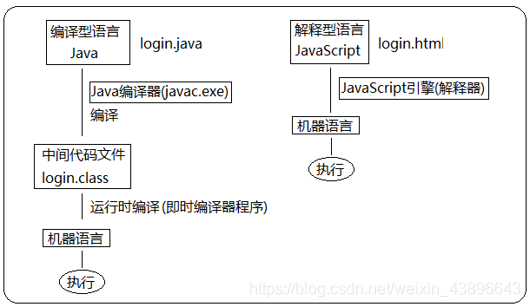

计算机不能直接理解任何除机器语言以外的语言,所以必须要把程序员所写的程序语言翻译成机器语言才能执行程序。程序语言翻译成机器语言的工具,被称为翻译器。
翻译器翻译的方式有两种:一个是编译,另外一个是解释。两种方式之间的区别在于翻译的时间点不同:
- 编译器是在代码执行之前进行编译,生成中间代码文件。
 - 解释器是在运行时进行及时解释,并立即执行(当编译器以解释方式运行的时候,也称之为解释器)。
6.2、 执行过程
类似于请客吃饭:
- 编译语言:去外面下馆子,首先把所有菜做好,才能上桌吃饭。
 - 解释语言:好比吃火锅,边吃边涮,同时进行

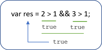

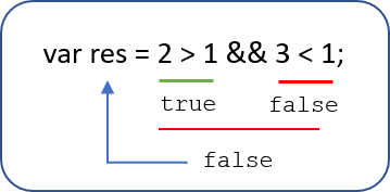

8.1.4.2、逻辑与&&
两边都是 true才返回 true,否则返回 false。

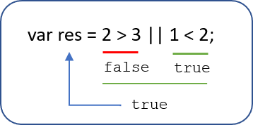

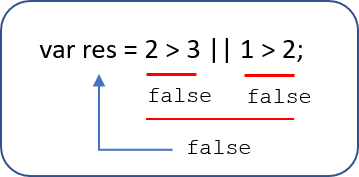

8.1.4.3、逻辑或 ||
只要有一边是true就返回true,否则是false。
