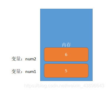

4.1、变量在内存中的存储
    变量是程序在内存中申请的一块用来存放数据的空间。类似我们酒店的房间,一个房间就可以看做是一个变量。

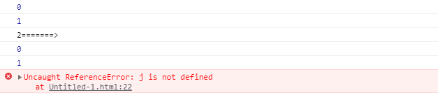

4.7、let和var的区别
    在ES6以后,JavaScript新增了一个let语法,作用和var基本类似。我们主要来探讨一下他们俩的区别。
4.7.1、作用域不同
    先说结论:var是函数作用域,let是块作用域
    在函数中声明了var,整个函数内都是有效的,比如说在for循环内定义的一个var变量,实际上其在for循环以外也是可以访问的,而let由于是块作用域,所以如果在块作用域内定义的变量,比如说在for循环内,在其外面是不可被访问的,所以for循环推荐用let。
<script>
    for(var i=0;i<2;i++){
        console.log(i)
    console.log(i+"=======>")
    for(let j=0;j<2;j++){
        console.log(j)
    console.log(j+"=======>")
</script>
