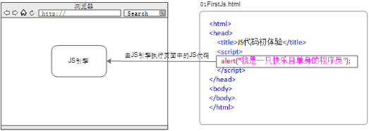

3.4、 浏览器执行 JS
    浏览器分成两部分:
  1. 渲染引擎:用来解析HTML和CSS,俗称内核,比如Chrome的blink。
  2. JS 引擎:也称为JS解释器,用来读取网页中的JavaScript代码,对其处理后运行,比如Chrome的V8。
​ 浏览器本身并不会执行JS代码,而是通过内置 JavaScript 引擎(解释器) 来执行 JS 代码 。JS 引擎执行代码时逐行解释每一句源码(转换为机器语言),然后由计算机去执行,所以 JavaScript 语言归为脚本语言,会逐行解释执行。

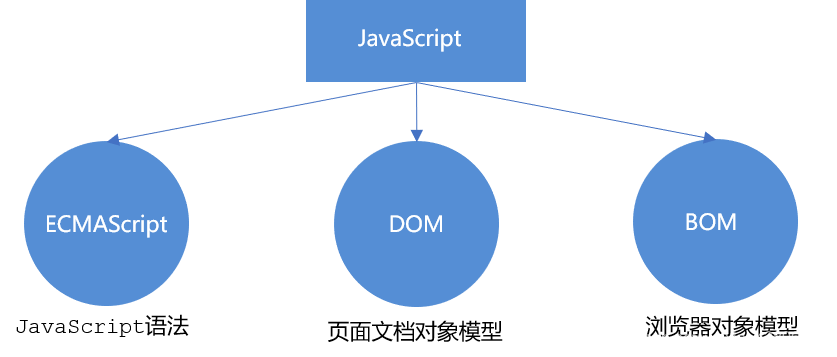

3.5、JS 的组成

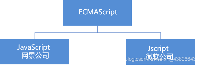

3.5.1、ECMAScript
    ECMAScript 是由ECMA 国际( 原欧洲计算机制造商协会)进行标准化的一门编程语言,这种语言在万维网上应用广泛,它往往被称为 JavaScript或 JScript,但实际上后两者是 ECMAScript 语言的实现和扩展。
    ECMAScript规定了JS的编程语法和基础核心知识,是所有浏览器厂商共同遵守的一套JS语法工业标准。
3.5.2、DOM
    文档对象模型(DocumentObject Model,简称DOM),是W3C组织推荐的处理可扩展标记语言的标准编程接口。通过 DOM 提供的接口可以对页面上的各种元素进行操作(大小、位置、颜色等)
3.5.3、BOM
    浏览器对象模型(Browser Object Model,简称BOM) 是指浏览器对象模型,它提供了独立于内容的、可以与浏览器窗口进行互动的对象结构。通过BOM可以操作浏览器窗口,比如弹出框、控制浏览器跳转、获取分辨率等。
