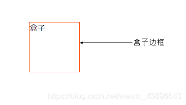

5.2、盒子边框(border)
他的语法格式如下:
border : border-width || border-style || border-color
/** 例子 **/
 border: 1px solid red;
属性 作用
border-width 定义边框粗细,单位是px
border-style 边框的样式
border-color 边框颜色
边框有四种样式:
  1. none:没有边框即忽略所有边框的宽度(默认值)。
  2. solid:边框为单实线(最为常用的)。
  3. dashed:边框为虚线 。
  4. dotted:边框为点线。

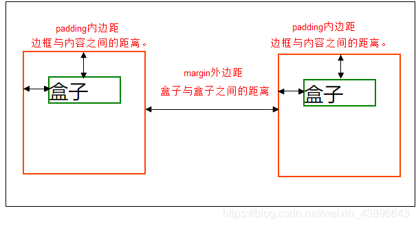

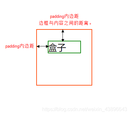

5.3、内边距
​ padding属性用于设置内边距。 **是指 边框与内容之间的距离。**当我们给盒子指定padding值之后, 发生了2件事情:
  1. 内容和边框 有了距离,添加了内边距。
    1. 盒子会变大了。

5.4、外边距(margin)
​ margin属性用于设置外边距。 margin就是控制盒子和盒子之间的距离。margin值的简写 (复合写法)代表意思 跟 padding 完全相同。

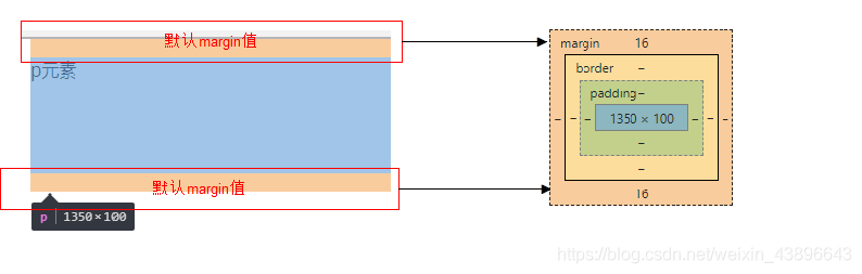

5.4.4、 清除元素的默认内外边距
为了更灵活方便地控制网页中的元素,制作网页时,我们需要将元素的默认内外边距清除
   padding:0;         /* 清除内边距 */
   margin:0;          /* 清除外边距 */

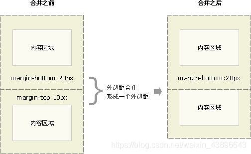

5.4.5、外边距合并
使用margin定义块元素的垂直外边距时,可能会出现外边距的合并。
5.4.5.1、相邻块元素垂直外边距的合并
当上下相邻的两个块元素相遇时,如果上面的元素有下外边距margin-bottom,下面的元素有上外边距margin-top,则他们之间的垂直间距不是margin-bottommargin-top之和。取两个值中的较大者这种现象被称为相邻块元素垂直外边距的合并(也称外边距塌陷)。所以我们尽量给只给一个盒子添加margin值

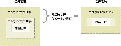

5.4.5.2、 嵌套块元素垂直外边距的合并
对于两个嵌套关系的块元素,如果父元素没有上内边距及边框,父元素的上外边距会与子元素的上外边距发生合并,合并后的外边距为两者中的较大者。
为了解决这个问题,大概有以下几个方案:
  1. 可以为父元素定义上边框。
  2. 可以为父元素定义上内边距。
  3. 可以为父元素添加overflow:hidden
