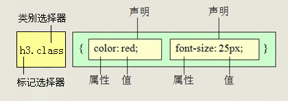

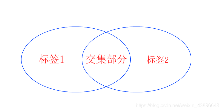

2.3.3、交集选择器
交集选择器由两个选择器构成,找到的标签必须满足:既有标签一的特点,也有标签二的特点,用的相对来说比较少,不太建议使用。
他的语法格式如下,其中第一个为标签选择器,第二个为class选择器,两个选择器之间不能有空格
标记选择器.类别选择器{color:red;font-size:25px;}
# 举例
h3.class:的意思是说类名为class的所有h3的标签

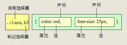

2.3.4、并集选择器
如果某些选择器定义的相同样式,就可以利用并集选择器,可以让代码更简洁。并集选择器(CSS选择器分组)是各个选择器通过,连接而成的,通常用于集体声明。任何形式的选择器(包括标签选择器、class类选择器id选择器等),都可以作为并集选择器的一部分。
并集选择器通常用于集体声明,逗号隔开的,所有选择器都会执行后面样式,逗号可以理解为和的意思。
.选择器1,选择器2...{color:red;font-size:25px;}
# 举例
.one,p,#test {color: #F00;}
# 说明
.one 和 p  和 #test 这三个选择器都会执行颜色为红色。
通常用于集体声明。
