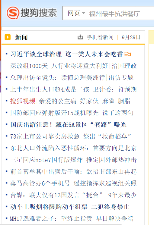

例如新闻是没有顺序的,不用排队,先到先得,后发布先显示。
ul

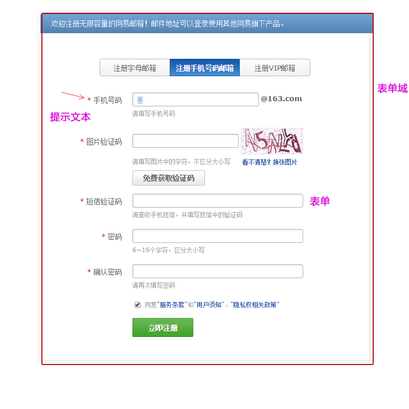

      表单目的是为了收集用户信息,在我们网页中, 我们也需要跟用户进行交互,收集用户资料,此时也需要表单。在HTML中,一个完整的表单通常由表单控件(也称为表单元素)、提示信息和表单域3个部分构成。
      bd
      1. 表单控件:
      ​ 包含了具体的表单功能项,如单行文本输入框、密码输入框、复选框、提交按钮、重置按钮等。
      1. 提示信息:
      ​ 一个表单中通常还需要包含一些说明性的文字,提示用户进行填写和操作。
      1. 表单域:
      ​ 他相当于一个容器,用来容纳所有的表单控件和提示信息,可以通过他定义处理表单数据所用程序的url地址,以及数据提交到服务器的方法。如果不定义表单域,表单中的数据就无法传送到后台服务器。

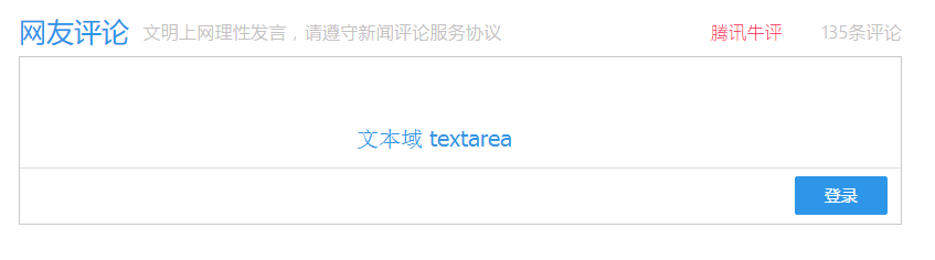

      6.4、textarea控件
      textarea
      <textarea >
        文本内容
      </textarea>
      他有两个作用:
      1. 通过textarea控件可以轻松地创建多行文本输入框.
      2. cols=“每行中的字符数” rows=“显示的行数” 我们实际开发不用
      文本框和文本域区别
      表单 名称 区别 默认值显示 用于场景
      input type=“text” 文本框 只能显示一行文本 单标签,通过value显示默认值 用户名、昵称、密码等
      textarea 文本域 可以显示多行文本 双标签,默认值写到标签中间 留言板

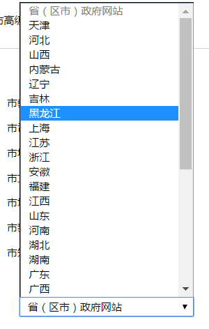

      6.5、select下拉列表
      如果有多个选项让用户选择,为了节约空间,我们可以使用select控件定义下拉列表。
      sele
      <select>
        <option>选项1</option>
        <option>选项2</option>
        <option>选项3</option>
      </select>
      注意:
      1. <select> 中至少包含一对 option
      2. 在option 中定义selected =" selected "时,当前项即为默认选中项。
      3. 但是我们实际开发会用的比较少
