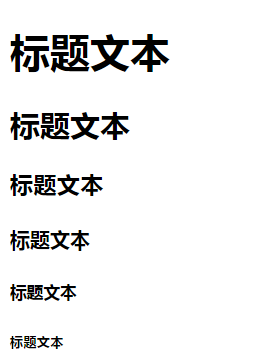

3.1.1、标题标签
为了使网页更具有语义化,我们经常会在页面中用到标题标签,HTML提供了6个等级的标题(h1~h6)
标题标签语义: 作为标题使用,并且依据重要性递减
<h1>   标题文本   </h1>
<h2>   标题文本   </h2>
<h3>   标题文本   </h3>
<h4>   标题文本   </h4>
<h5>   标题文本   </h5>
<h6>   标题文本   </h6>

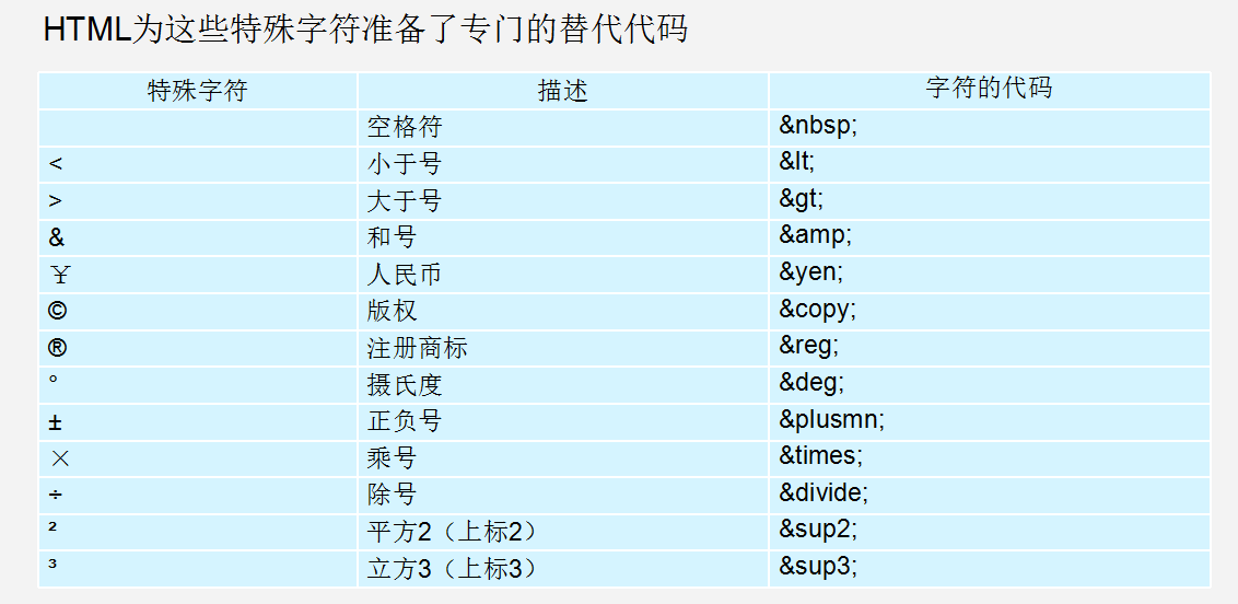

3.8、特殊字符
一些特殊的符号,我们再html 里面很难或者 不方便直接 使用, 我们此时可以使用下面的替代代码。
zifu
虽然有很多,但是我们平时用的比较较少, 大家重点记住 空格 、大于号、小于号,基本上就可以了,剩下的回来查阅。
总结:
  1. 是以运算符&开头,以分号运算符;结尾。
  2. 他们不是标签,而是符号。
