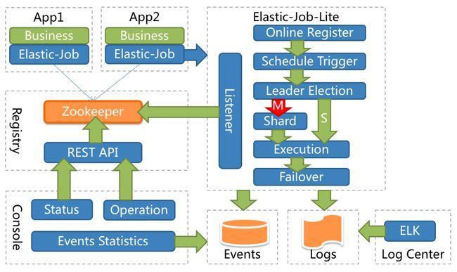

Elastic-Job是一个分布式调度的解决方案,由当当网开源,它由两个相互独立的子项目Elastic-job-Lite和Elastic-Job-Cloud组成,使用Elastic-Job可以快速实现分布式任务调度。Elastic-Job的github地址。他的功能主要是:
  • 分布式调度协调
    在分布式环境中,任务能够按照指定的调度策略执行,并且能够避免同一任务多实例重复执行。
  • 丰富的调度策略:
    基于成熟的定时任务作业框架Quartz cron表达式执行定时任务。
  • 弹性拓容缩容
    当集群中增加一个实例,它应当能够被选举被执行任务;当集群减少一个实例时,他所执行的任务能被转移到别的示例中执行。
  • 失效转移
    某示例在任务执行失败后,会被转移到其他实例执行。
  • 错过执行任务重触发
    若因某种原因导致作业错过执行,自动记录错误执行的作业,并在下次次作业完成后自动触发。
  • 支持并行调度
    支持任务分片,任务分片是指将一个任务分成多个小任务在多个实例同时执行。
  • 作业分片一致性
    当任务被分片后,保证同一分片在分布式环境中仅一个执行实例。
  • 支持作业生命周期操作
    可以动态对任务进行开启及停止操作。
  • 丰富的作业类型
    支持Simple、DataFlow、Script三种作业类型
Elastic-Job架构图
