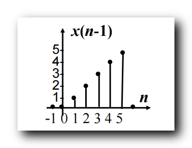

先将 x ( n ) = { 0 , 1 , 2 , 3 , 4 , 5 , 0 } x(n) = \{ 0, 1 , 2, 3, 4, 5 , 0 \} x(n)={0,1,2,3,4,5,0} , n n n 取值 − 1 -1 −1 ~ 5 5 5 , 向右移位 , 移位后的序列 :
x ( n ) = { 0 , 1 , 2 , 3 , 4 , 5 } x(n) = \{ 0, 1 , 2, 3, 4, 5 \} x(n)={0,1,2,3,4,5} n n n 取值 0 0 0 ~ 6 6 6 , 移位后的序列图式如下 :
向右移位 1 后 , n n n 取值 由原来的 − 1 -1 −1 ~ 5 5 5 变为了 0 0 0 ~ 6 6 6 ,
