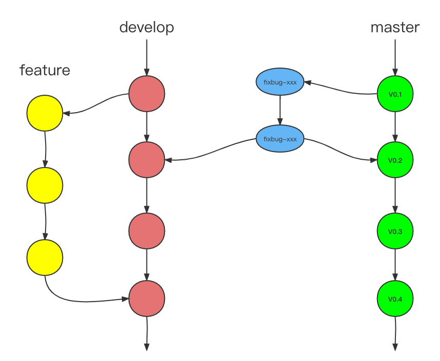

feature branches
这个是特性分支,也叫功能分支,当你需要开发一个新的功能的时候,可以新建一个 feature-xxx 的分支,在里边开发新功能,这也是我们日常工作的大本营,开发完成后,将之并入 develop 分支中,如下图:
hotfixes branches
这个分支看名字就是用来修复 BUG 的,当我们的项目上线后,发现有 BUG 需要修复,那么就从 Master 上拉一个名为 fixbug-xxx 的分支,然后进行 BUG 修复,修复完成后,再将代码合并到 Master 和 Develop 两个分支中,然后删除 hotfix 分支,如下图:

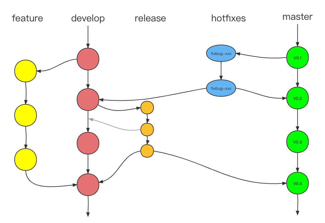

release branches
这个是发版的时候拉的分支,当我们所有的功能做完之后,准备要将代码合并到 master 的时候,从 develop 上拉一个 release-xxx 分支出来,这个分支一般处理发版前的一些提交以及客户体验之后小 BUG 的修复(BUG 修复后也可以将之合并进 develop),不要在这个里边去开发功能,在预发布结束后,将该分支合并进 develop 以及 master,然后删除 release,如下图:

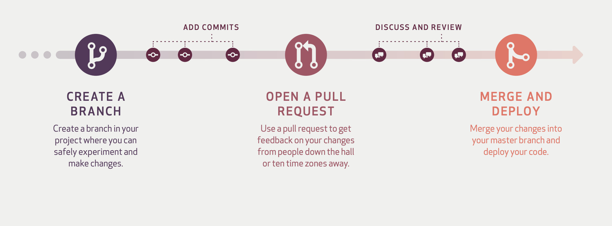

官方给的 GitHub Flow 流程如下:
它的流程是这样的:
- 需要开发新功能或者修复 BUG 的时候,从 master 上拉一个新的分支下来。
 - 新的分支开发完成后,或者说当你遇到困难开发不下去的时候,都可以发起一个 pr(Pull Request)。
 - pr 既提交代码,也让其他同事 review 你的代码,在这个过程中,你可以不断提交 pr。
 - 最终你的 pr 被接受,合并进 master。

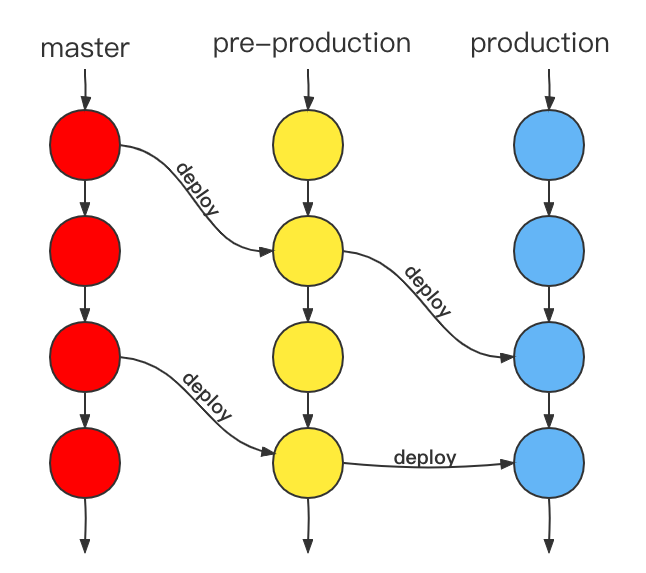

对于“持续发布”的项目,我们可以在 master 分支以外,再建立不同的环境分支。例如开发的分支是 master,预发布的分支是 pre-production,生产环境的分支是 production。
在这里开发分支是预发分支的 upstream,预发分支又是生产分支的 upstream。代码的变化,必须由上游向下游发展。比如,生产环境出现了 bug,这时就要新建一个功能分支,先把它合并到 master,确认没有问题,再 cherry-pick 到 pre-production,这一步也没有问题,才进入 production,如下图:
只有紧急情况,才允许跳过上游,直接合并到下游分支。
