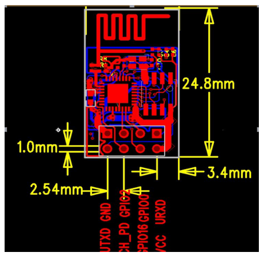

PCB图
这里写图片描述

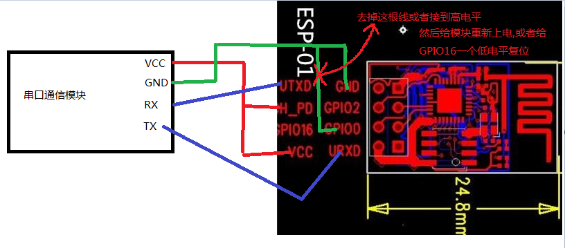

刷固件时 ESP8266与串口的连接
这里写图片描述
注意:刷固件和下载程序连接方式有差别!
GPIO0为高电平正常Flash启动
GPIO0为低电平代表进入刷固件状态,此时可以经过串口升级内部固件 RST(GPIO16)可做外部硬件复位使用
这里写图片描述

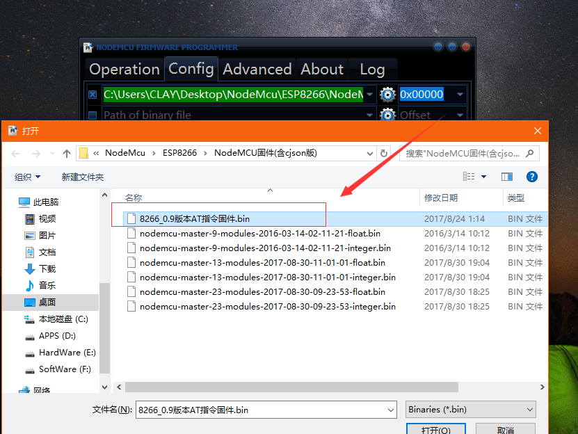

###刷AT固件
这里写图片描述
随便打开一个串口助手开始,写AT指令就行了
