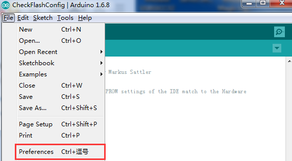

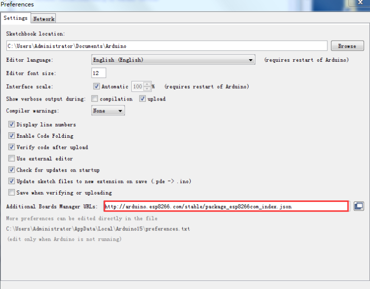

打开首选项
这里写图片描述
然后,在选项 Additionnal Board Manager URLs中输入:
http://arduino.esp8266.com/stable/package_esp8266com_index.json
这里可以输入多个地址,用逗号隔开即可。
这里写图片描述

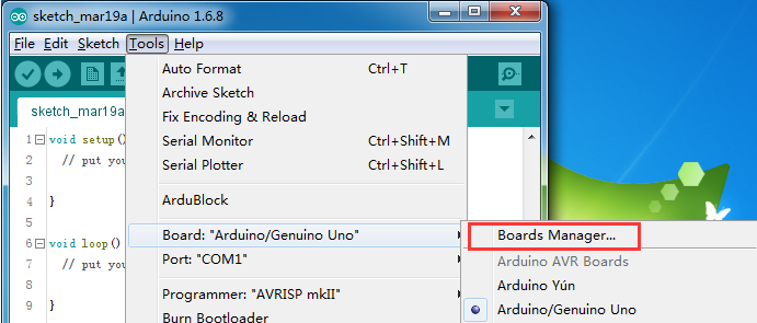

打开开发板管理器
这里写图片描述

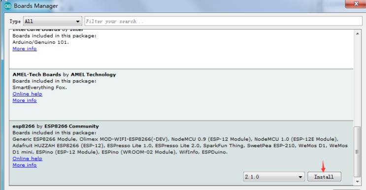

安装ESP8266平台,点击Install安装
这里写图片描述

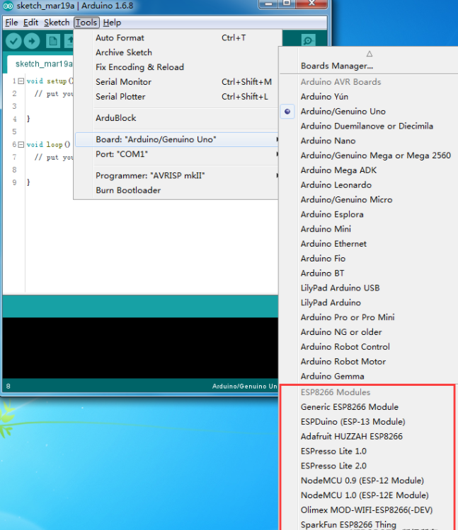

打开版型选择,选择适合你的即可!
这里写图片描述

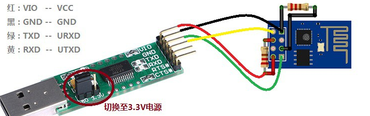

ESP-01走起
连接示意图
这里写图片描述

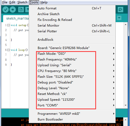

打开IDE,选择好相关参数(一般默认的就行,就只需要变动一下COM)
这里写图片描述

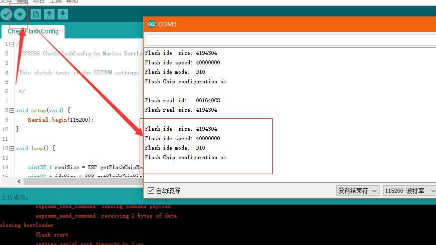

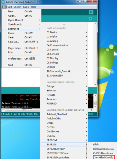

打开例程 CheckFlashConfig(查询Flash芯片大小的)
这里写图片描述
打开串口监视器(右上角),即可显示flash大小,波特率要选择115200
这里写图片描述

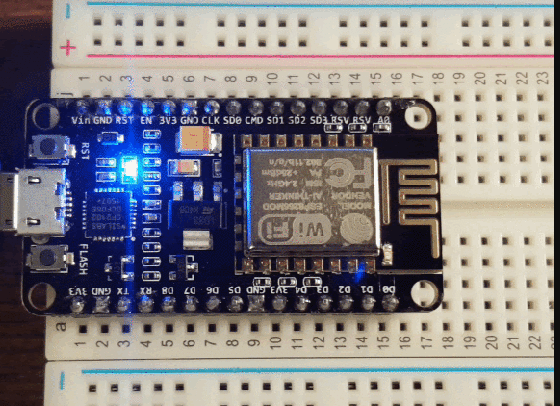

NodeMCU走起
这里写图片描述

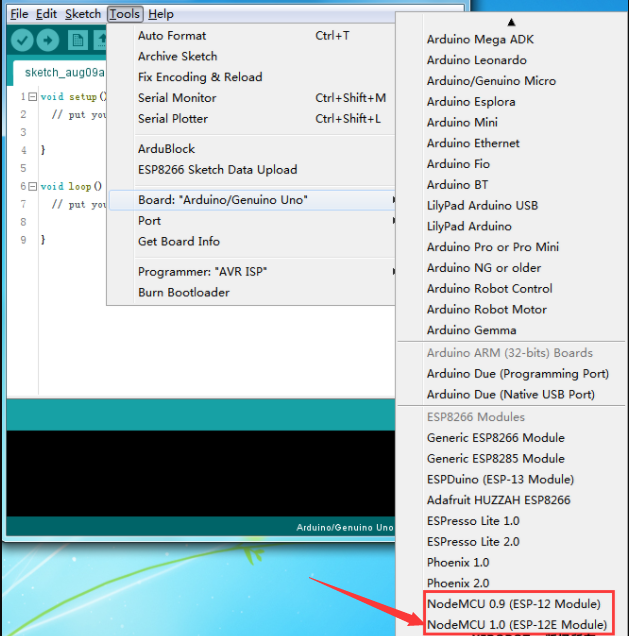

选择版型
这里写图片描述

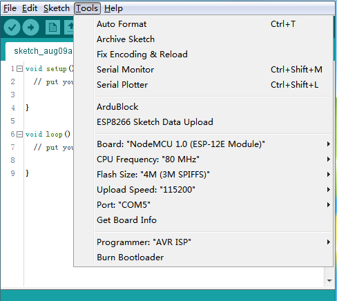

端口配置
这里写图片描述
打开blink,上传进去,然后便可以看到NodeMCU下面的那个灯blink了!!
这里写图片描述
这里写图片描述
