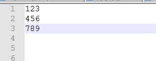

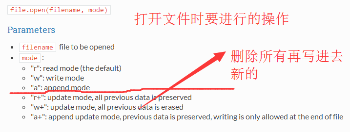

写入 mode.lua
if  file.open("mode.lua", "w+") then
    file.writeline("123")
    file.flush()
    file.writeline("456")
    file.flush()
    file.writeline("789")
    file.close()
else
    print("open mode.lua faild")
end
  • 1
  • 2
  • 3
  • 4
  • 5
  • 6
  • 7
  • 8
  • 9
  • 10
注意,连续写之间要记得加上file.flush()
这里写图片描述
这里写图片描述

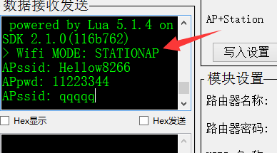

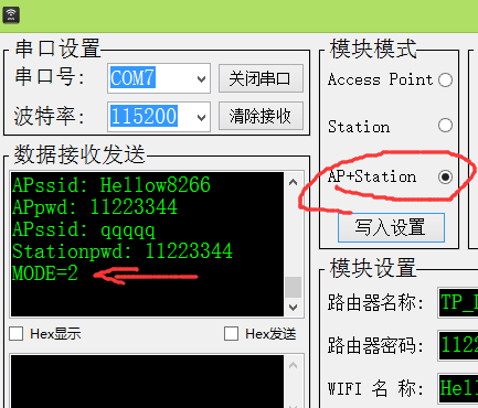

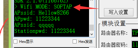

修改启动模式实验
这里写图片描述
这里写图片描述
这里写图片描述
这里写图片描述
这里写图片描述
这里写图片描述

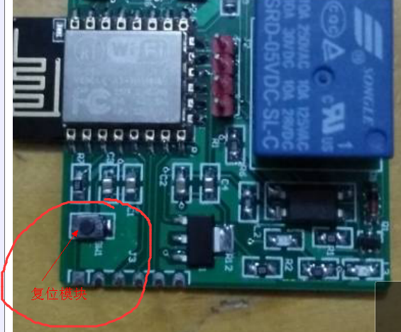

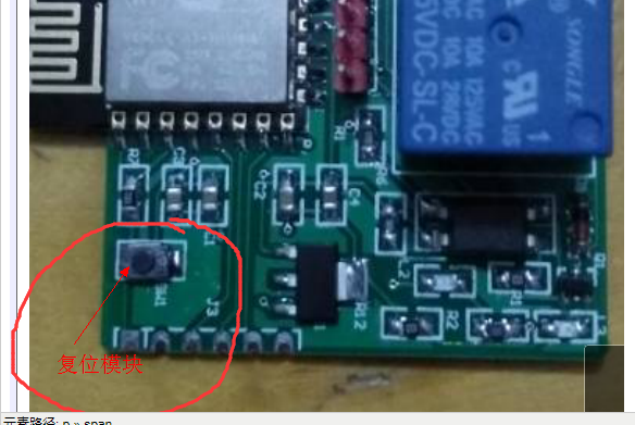

别忘了,每次写入后,复位一下!
