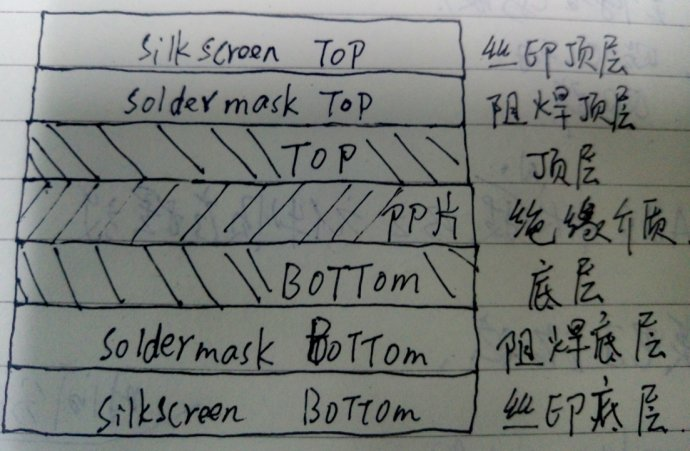

top layer - 顶层 bottom layer - 底层 mechanical,机械层 keepout layer禁止布线层 top overlay顶层丝印层 bottom overlay底层丝印层 top paste顶层**助焊层** bottom paste底层**助焊层** top solder顶层**阻焊层** bottom solder底层**阻焊层** drill guide 过孔引导层 drill drawing 过孔钻孔层 multilayer 多层

①顶层和底层:top-layer 和 bottom layer
这个不用多说了,就是我们画板子的正反面呗。。。
②机械层和禁止布线层(mechanical 和 keep-out layer)
这两个关乎板子的外形,也可参考这篇博客。。
机械层是定义整个PCB板的外观的,其实我们在说机械层的时候就是指整个PCB板的外形结构。
禁止布线层是定义我们在布电气特性的铜时的边界,也就是说我们先定义了禁止布线层后,我们在以后的布过程中,所布的具有电气特性的线是不可能超出禁止布线层的边界
注意: 可能从上面你会越看越晕,那么板子外形到底该看哪个层?
实际上现在,大多数的生产厂家默认都是 keep-out layer 层,所以只需要画这层就行了。
③ 顶层和底层丝印 top overlay和bottom overlay
topoverlay和bottomoverlay是定义顶层和底的丝印字符,就是一般我们在PCB板上看到的元件编号和一些字符。
④顶层底层助焊层 top paste和bottom paste
助焊层:paste mask,是机器贴片时要用的,是对应所有贴片元件的焊盘的,大小与 top layer/bottom layer层一样,是用来开钢网漏锡用的。
⑤ 顶层底层阻焊层 top solder和bottomsolder
阻焊层:solder mask,是指板子上要上绿油的部分;但是因为它是负片输出,所以实际上有solder mask的部分实际效果并不上绿油,而是镀锡,呈银白色!所以我们可以理解阻焊就是阻止绿油
⑥多层 multi layer
一个抽象层,所以上面的第一个图也并未体现,但是在某些地方却起到了举足轻重的作用!
电路板上焊盘和穿透式过孔要穿透整个电路板,与不同的导电图形层建立电气连接关系,因此系统专门设置了一个抽象的层—多层。
一般,焊盘与过孔都要设置在多层上,如果关闭此层,焊盘与过孔就无法显示出来。。
