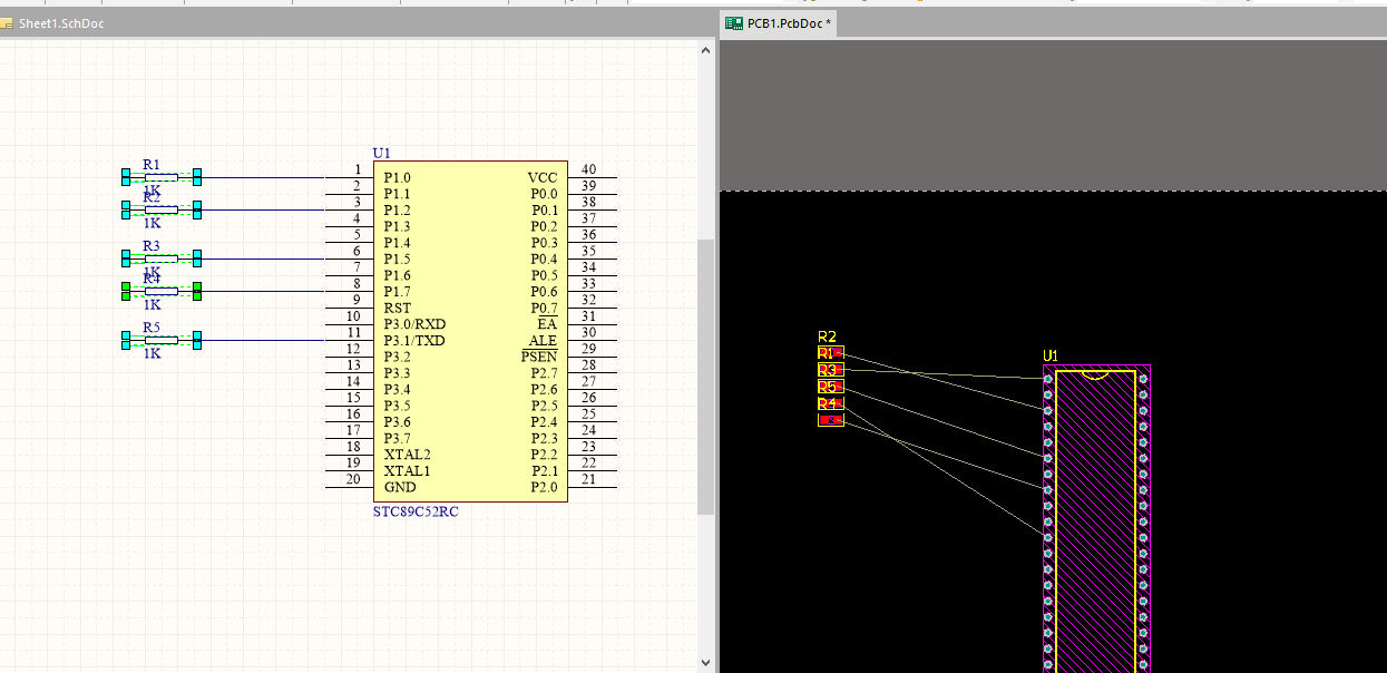

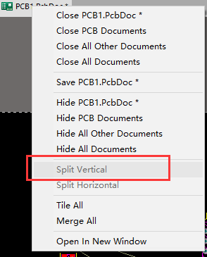

快速布局
先把PCB和sch分成同在一个页面的 split vertical
这里写图片描述
像这样,
这里写图片描述
然后,在对应的原理图中选中你要布局的电路部分,因为通常我们是在原理图把整体电路划分成一个一个小部分的,如果能直接在PCB中找到对应就太好了!
当然是可以的,按下快捷键 T->S,然后转到PCB页面,按下快捷键 I,然后,选择第二个。
在你想要放置的地方画矩形就行了。
有没有很赞!!!
