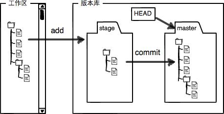

Git的版本库里存了很多东西,其中最重要的就是称为stage(或者叫index)的暂存区,还有Git为我们自动创建的第一个分支master,以及指向master的一个指针叫HEAD。如下图所示:
6、提交到当前分支
git commit -m "First commit."
  • 1
因为我们创建Git版本库时,Git自动为我们创建了唯一一个master分支,所以,现在,git commit就是往master分支上提交更改。你可以简单理解为,需要提交的文件修改通通放到暂存区,然后,一次性提交暂存区的所有修改。

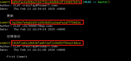

注:有时做了提交后,发现提交的代码有问题,想要撤回到某次提交的方法。
首先需要用git log 查看你需要回退到的提交的commit ID,也就是对应的哈希值,如下图方框中所示。
想要退出,按下q键即可
如果嫌输出信息太多,看得眼花缭乱的,可以试试加上–pretty=oneline参数,即git log --pretty=oneline
使用git log --graph --pretty=oneline --abbrev-commit可以查看分支合并图

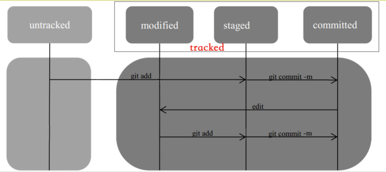

注2:文件状态
Git文件的四种状态:
  • untracked
    • 未跟踪,表示文件不受git管理,一般新建的文件处于该状态untracked files
  • staged
    • 已暂存,表示已对修改的文件做了标记,使之包含在下次要提交的文件的跟踪列表中changes to be committed
  • committed
    • 已提交,表示文件已经被提交到本地仓库committed
  • modified
    • 已修改,表示文件内容已被修改,但没有做标记changes not staged for commit
