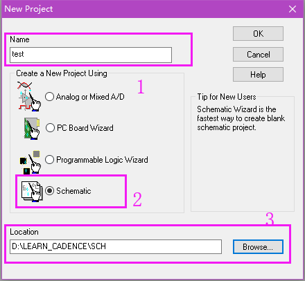

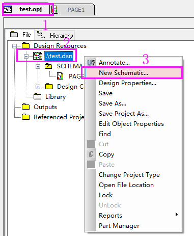

3、原理图创建

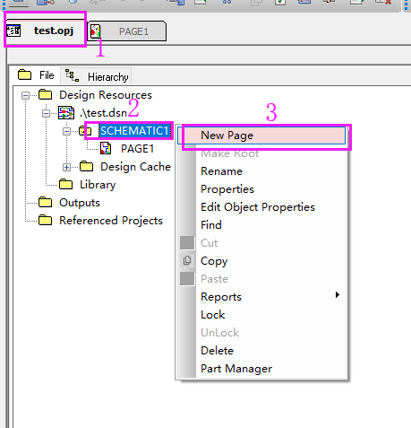

原理图分页方法如下
大分页
小分页

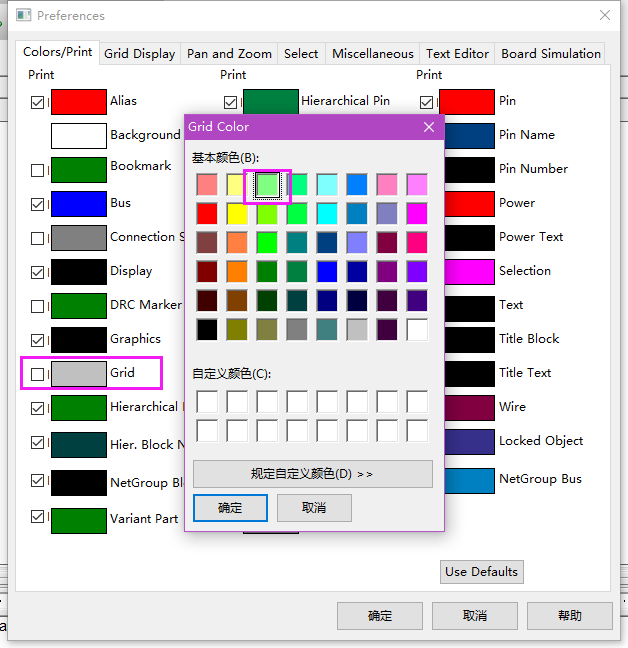

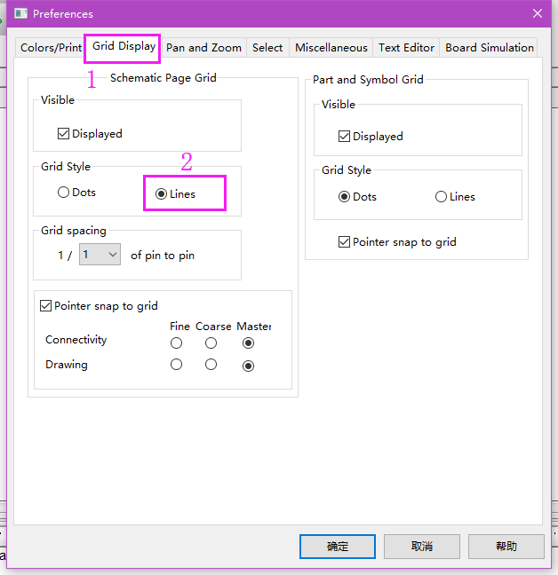

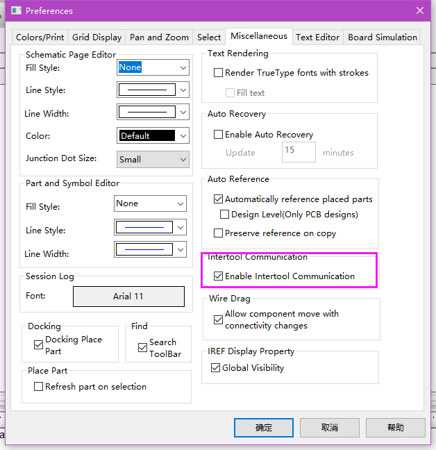

常用偏好设置
1、Options -> Preferences
2、具体设置选项
