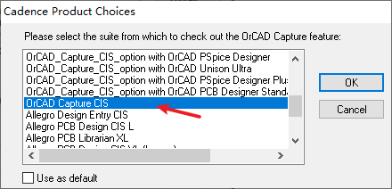

我们一般使用Cadence工具画图的搭配是: OrCAD Capture CIS + Allegro PCB Editor 。

Allegro Design Entry CIS 和 Orcad Capture CIS 区别
  • Allegro Design Entry CIS:Cadence 自带的原理图设计工具
  • Orcad Capture CIS:Cadence收购的Orcad公司带的原理图设计工具(常用)
参考:https://blog.csdn.net/Markus_xu/article/details/112009858
OrCAD Capture 与 OrCAD Capture CIS 区别
  • CIS (Component Information System)是元器件信息管理系统 在CIS模块,不但有助于元器件的使用和库存实施高效管理,而且还具有互联网元器件助理ICA(Internet Component Assistant) 功能,可以在设计电路图过程中,通过Internet,从而指定网点提供的元器件数据库查阅元器件,从而可以将查到的元器件应用到电路设计中去,或添加到 OrCAD符号库中去。
  • Capture 和 Capture Cis 的 差别就是,后者包括 CIS 模块,而前者不包括。
参考:https://zhidao.baidu.com/question/76133717.html
